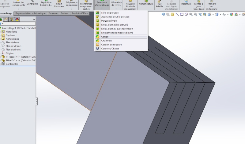

Message  toutenbois Lun 1 Juin 2015 - 20:23
Premiers pas SW - Page 2 2015-010
Voila ce qui ce passe!
Après j'ai fait la construction en utilisant la fonction congé des assemblages cité au dessus et tout ce passe bien
Sinon cette après midi pour ne pas être bloqué, j'ai justement bloqué les pièces les unes par rapport au autres et supprimé les assemblages qui posaient pb
Voici le résultat
Premiers pas SW - Page 2 Tabour10
