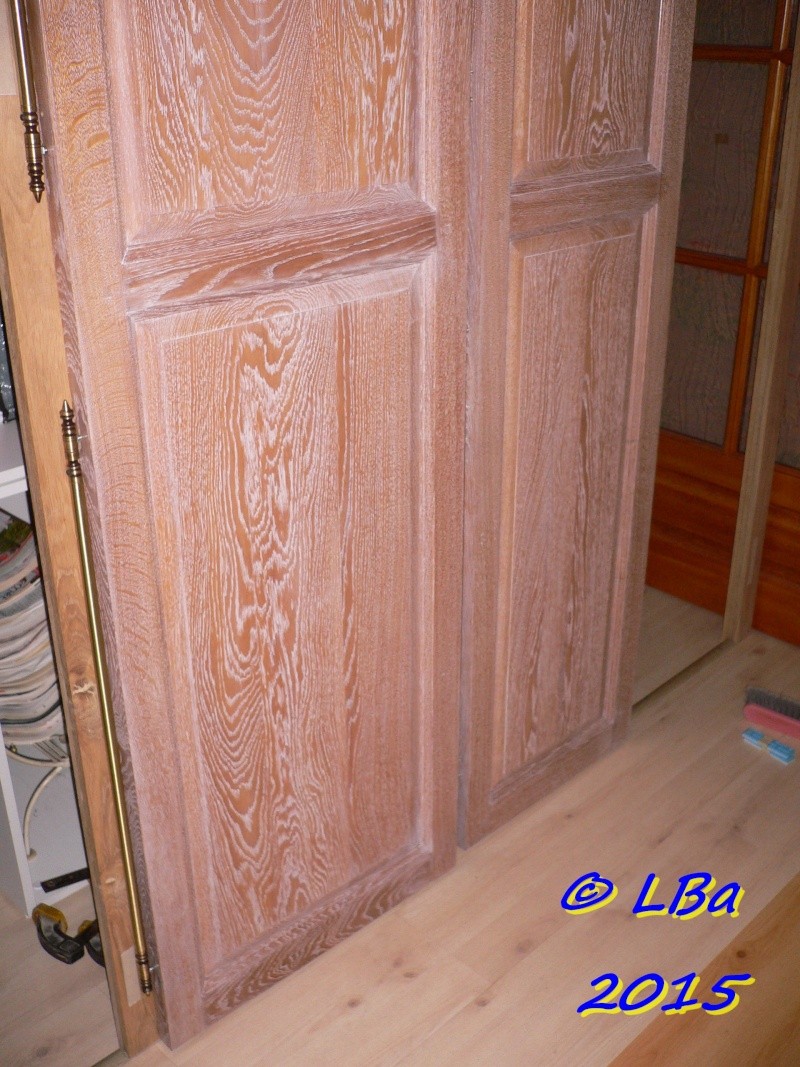

j'ai continué à cirer les portes
deux images concernant ma façon d'opérer
tartinage de la cire au pinceau sur une petite surface
surveillance de tout instant du séchage de la cire
essuyage du surplus de la cire quand celle-ci est séche mais pas trop (c'est le point critique à maîtriser sec sans être trop sec )
et une porte de plus en moins à faire
j'avais posé les fiches à lacet  avant de l’immortaliser dans la carte Sd

boiseux33 a écrit:Pour en revenir au sujet du post, le résultat est vraiment sympa, manque plus que le vernis pour fixer la céruse.
euh ! du vernis sur de la cire scratch scratch scratch scratch
j'chuis pas certain que l'idée soit bien adéquate
en tout les cas c'est déconseillé par les deux marques de cire montré ci dessus ainsi que le fond-dur
mais ni connaissant rien en la matière , je vais suivre les conseils préconisés et m'abstenir de le faire
 à + Lulu

Message  Lulu 21 le Mer 30 Sep 2015 - 20:14
sur celui là en effet ! mais ce n'est pas ça que j'ai utilisé ! tongue
j'ai fais un essais avec et ai écrit que je n'étais pas satisfait du résultat et de la difficulté d'application study
j'ai donc utilisé de la cire à cérusé !

Message  jean luc 38 le Mer 30 Sep 2015 - 21:01
Bonsoir LULU & a tous
superbes tes portes LULU et très bon choix de cire a cérusé
j'arrive peut être un peu trop tard pancoops
un petit conseil pour avoir vraiment une belle céruse (heu je ne parle pas de tes portes , qui je le répète sont superbes ) il ne faut pas hésiter sur l’opération de brosser le bois avec une bonne brosse métallique un peu dure pour ouvrir les veines et grains du bois (cette opération je la pratique après le montage a blanc une fois tout affleuré et redémonté pour ne pas "rayer" le bois au assemblages) ensuite montage collage final , ponçage de finition et opération céruse
perso j'ai déjà verni sur de la cire a céruser et cela n'a pas bougé
salut Jluc de retour de congés

Message  boiseux33 le Mer 30 Sep 2015 - 21:12
Erf j'avais zappé ça...
quand on lit en diagonale aussi... panpan
Bon, à ma décharge, dans la boîte ou j'ai fait mon apprentissage on a fait de la finition cérusée une fois avec une combinaison de produits pros... De mémoire je crois qu'on utilisait la gamme Jacquelin qui devait être commercialisée par Foussier je crois (ou Sider ?)
Bref, ils avaient une cire à céruser sur laquelle on appliquait ensuite un vernis PU bicomposant
Messages : 1241

Message  Lulu 21 le Mer 30 Sep 2015 - 21:29
il y a quelques temps (années) des premières céruse que j'avais faite ( à la cire de chez liberon) je m'étais essayé sur une chute de chêne et avais
passé un vernis dessus (quel type de vernis, alors là je ne me souviens pas)
le résultat obtenu étais dégueulasse, le blanc de la céruse était devenu jaune je n'ai jamais retenté l'expérience tongue
en effet, j'ai oublié de préciser que j'ouvrais les pores du bois à la brosse laiton scratch je le fais même avant de passer la teinte

Message  Lulu 21 le Sam 3 Oct 2015 - 21:36
 Pendant que certains blablatent,ou écrive des articles dans le Bouvet ,  d'autres, même à la retraite , s'occupe comme ils peuvent (ils n'ont plus le droit de travailler )
faisant partie de ceux -ci (depuis pas longtemps ) j'ai occupé mon temps libre à la retraité : (c'est à dire doucement et pas trop vite )
donc je n'ai installé que deux portes (et ça m'a occupé un certain temps  drunken )
présentation de la porte en biais qui a choquée certaines âmes sensibles
elle est maintenue par des serres joints une main afin que je trace la position des fixations des fiches à lacet
après perçage et pose des vis des fiches à lacet :
la porte est maintenant fichée (si ça avait été des gonds j'aurai écris gondé, comme c'est des fiches à lacet, j'ai écrit fiché scratch )
bon maintenant que la porte est en situation réelle, les sensibles, ça vous choque encore et toujours ?
de toute façon, je ne savais pas comment faire autrement (d'ailleurs je n'ai pas cherché , même pas pensé à me poser la question )
étant à fond dans l'élan d'un retraité en pleine activité :
j'ai fiché une deuxième porte
content de mon exploit j'ai même pris d'autre photos :
et pis je m'ai siroté une Despé en me disant que la pose de la troisième porte et bein ça s'ra pour un autre jour Very Happy
 à + Lulu

il y aura donc une quatrième porte avec une traverse haute tarabiscoté ;  elle devrait suivre la forme du limon ( enfin si j'y arrive !)
pour ceux qui veulent savoir comment sont fichées les portes sur l'encadrement ,une image :
la suite sera pour quand l'envie de faire du bois me reviendra, pour l'instant l'appel du copeaux métallique se fait ressentir
 à + Lulu
