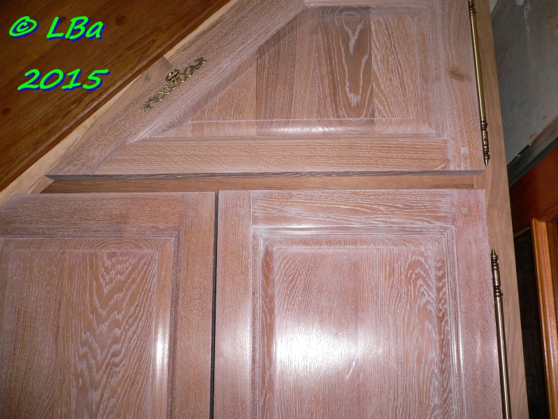

 En ce jour d'anniversaire ( de mariage) mémère m'a remonté les bretelles
un truc comme j'aime !
comme maintenant je suis toute la journée avec mémère, l’hôtel du luc tourné ne doit plus être  !
ah j'ai oublié d'écrire le pourquoi de la remonté de bretelles : je n'avais pas encore mis de poignées sur les portes de placard et mémère avait
des difficultés pour les ouvrir ( amha mémère y mettait de la mauvaise volonté )
mais comme je suis bon prince, afin d'éviter un cas de divorce, je me suis empressé d'exécuter son vœux
en image :
première porte de réalisée
honnêtement, je dois reconnaître que la remontrance de mémère était fondée
le dilemme est résolu ! pose d'entrée de serrure et fausse clef
comme mémère a été contente du travail de son pépère , et pour le remercier, mémère lui a fait un diplomate !
 à + Lulu

Bonsoir, sur la photo, on dirait qu'il y a pas mal d'espace entre les portes, c'est du au gros plan ?

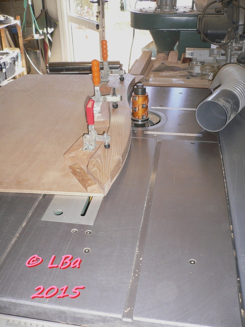

il me reste deux portes à réaliser : une de moyenne hauteur avec la traverse haute chantournée et une petite en biais
concernant la porte moyenne hauteur les montants et la traverse basse ont été usinés en même temps que les trois grandes portes
me reste le moins simple à réaliser, la traverse haute chantournée
après traçage de la forme au gabarit, commencement d'un dégrossissage à la scie à ruban
ça n'a pas durée longtemps, ça coupait que dalle !
vue l'état de la lame y'a rien de surprenant !
comme je n'avais pas envie de l'affûter (et c'est pas encore venue [l'envie] ) j'en ai monté une neuve que j'avais d'avance
j'ai repris alors le dégrossissage de la traverse et OH MIRACLE ! ça a été bien moins mal ! plus de trace de brûlure
le dégrossis de la traverse posé sur le cadre de la porte, afin de vérifier que les erreurs étaient justes
ne voyant pas de fausses erreurs :
positionnement de la traverse sur le gabarit d'usinage
gabarit qui m'a déjà servit lorsque j'ai fabriqué l'encadrement , il ne m'a suffit que de bien positionner la traverse ,  chose qui n'a pas été des plus
simple
ceci fait :
usinage du chant extérieur de la traverse au calibreur
après retournement de la traverse sur le gabarit ( un coté du gabarit est pour l'extérieur, et l'autre coté est pour l'intérieur ) :
usinage du chant intérieur au calibreur
usinage d'une rainure (pas d'image ) et c'est pour cette rainure que je me suis fabriqué un guide à bille de Ø extérieur à la demande
pour profiler et contre profiler la traverse, je suis obligé de travailler avec des fers par le dessus mais je n'ai (pour une doucine arrondi) que des
fers par le dessous

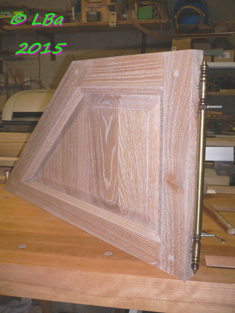

En attendent que je sois livré , j'ai commencé la petite porte en biais
après les opés de base ( débit, corroyage et compagnie) :
un peu de traçage sur le tas pour la longueur des traverses en tenant compte du profilage, de la longueur du tenon et du truc que je ne me souviens
plus ( la pénétration dans la rainure des montants)
ceci fait, les traverses misent à longueur :
profilage des bois
un p'tit contrôle en cours de route de ce que je fais
les bois sont alors rainuré
les bouts droit des traverses sont contre profilé
reste à contre profilé les bouts de traverse en angle :
contre profilage des bouts en angle
comme de bien entendu, j'ai du m'y reprendre à deux fois ! j'ai été obligé de déplacer la table à tenonner
un aperçu du contre profilage
usinage des tenons dans la foulée
après dégraissage des tenons et usinage des mortaises à la B d'âne² :
le cadre en kit !
et là pré-assemblé je peux relever les dimensions du panneau de remplissage

Excuse moi si ma question va te paraître bête mais pourquoi as tu dû racheter des fers pour le travail par dessus pour usiner ta traverse cintrée???
Est ce pour être dans le sens des fibres du bois?parce que inévitablement tu relèveras les fibres à un moment ou à un autre scratch
Sinon tu aurais très bien pu te servir de ton outil par dessous. Pour cela tu te serais servi de ton guide à lunette ( enfin si tu en as un bien sûr!!!!) et tu usinais ta pièce directement sans le gabarit de chantournement.ta lunette posait directement sur ton bois à la place du roulement sur le gabarit ...
Ou encore mieux tu usinais le même type de bague que tu as réalisé pour la rainure mais cette fois ci pour ta moulure.
Enfin j'ai sûrement dû rater quelque chose???
Quoiqu'il en soit joli travail et nous attendons la suite avec impatience
Bravo à toi et merci du partage
Bonne journée à vous tous

Bonjour Woodboy
la raison de l'achat est simple : j'en ai besoin et n'en ai pas !
le sens des fibres je ne m'en préoccupe pas étant en chantournage
je ne peux pas usiné par le dessous à cause du gabarit
je n'ai pas envie de décaler la pièce sur le gabarit (de la profondeur de l'usinage), trop chiant à régler et caler
de plus je tiens à mes doigts, ne serait ce que pour me gratter le luc, alors l'usinage à la lunette, plus pour moi même si je l'ai utilisé y' a quelques
décennies , si je suis passé au gabarit et guide à bille y'a bien une raison de sécurité et de praticité
mon râlement ne concerne pas sur le prix des fers mais le faite que le vendeur ne signale pas sur son site que ce n'est pas en stock
autrement je les aurais acheté chez un concurrent et ce même plus chère
à + Lulu

Message  Lulu 21 le Jeu 12 Nov 2015 - 22:32
la colle ayant séchée, j'ai teinté puis chevillé alors que j'aurais du chevillé avant de teinté , là moi y'en a avoir voulu aller un peu vite drunken
donc :
un coup de bonnet d'âne au² au niveau des assemblages montants/traverses
pose de cheville
après céruse et pose de la fiche à lacet :
la porte est prête pour la mise en place
la porte est en place
le dessus de l'image étant un peu tronquée, j'en mets une autre :
la porte en place plus tronquée

Message  Lulu 21 le Mar 17 Nov 2015 - 22:48
Bonsoir, bonsoir !
Concernant la porte à traverse haute chantournée, j'en étais resté là :
ceci n'est qu'un rafraîchissement de mémoire
Donc après avoir reçu ma commande de fers à profiler et contre profil par le dessus, je m'étais aperçu qu'il me fallait un guide
à bille de Ø 128 mm
je suis donc allé voir mon copain qui a des machines pour usiner les métaux
un rondin d'alu de 130 mm de Ø
et deux despé plus tard, mon copain m'a donné ceci :
de retour devant la toupie :
mise en place du guide à bille sous le porte outil
après réglage de la hauteur de l'outil :
profilage de la traverse
la traverse est profilée
me restait les extrémités à contre profiler
après réalisation d'un montage, et de trois passes d'usinage, y' a eu comme une couille dans le potage ! Sad affraid
un des deux fers a cassé (la butée martyr s'est fait la malle sans mon consentement )
dépité, j'ai été taquiner mémère (pour me changer les idées) et là , je me suis ramassé un râteau ! bref, c'était pas mon jour
j'ai commencé autre chose , pendant que je réfléchissais à la solution, la moins mauvaise, et relativement rapide, afin que je ne sois
pas coupé dans mon élan
après m'être gratté le luc (d'autre c'est la tête et bein moi c'est le luc ) pour utiliser mes contre fers par le dessous, il ne me restait
plus qu'à refaire un gabarit !
réflexion, gabarit, réflexion, réfléchissement, afin de pouvoir faire ça:
contre profilage d'une extrémité
ma connerie, m'a tellement fait mal au luc, que pour mon plaisir, je me remets une image du contre profilage de la traverse !
Comme sa roulait pas trop mal, dans la continuité j'ai usiné les tenons
après un simple changement d'outil, usinage tenon  tongue
la traverse tenonnée, contre profilée, profilée, presque finie quoi !
positionnement de la traverse sur le reste du cadre
maintenant, faut que je repère les mortaises à usiner sur les montants , c'est pas gagné, sans la venue de Mr gagatte et consort
 à + Lulu
