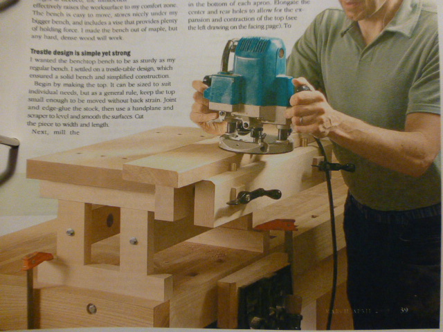

Des minis établis pour soulager mon dos
Après 6 semaines bien remplies, je ne pensais pas terminer mon armoire à outils. Maintenant, après l'avoir testée, j'ai l'impression que j'ai pris la bonne option. Le rangement de mes outils, ne me pose plus aucun problème et j'ai beaucoup moins de "bordel" sur mon établi.
C'est le moment de penser à quelque chose de nouveau et l'idée de mon petit établi pour être à la bonne hauteur avec ma défonceuse, a resurgi !
Alors juste avant de remonter en Suisse, j'ai débité dans du hêtre de bonne qualité, tout le bois nécessaire à sa fabrication !
Je veux ajouté un petit frère à cet établi, cela me permettra de pouvoir travailler sur une plus grande longueur !
Place au photos !
l'article qui m'a fait craquer !!!
en prime.... des plans !!
mais, j'ai simplifier ....cela me semblait un peu trop compliquer !
une ébauche de mon petit établi
le système de serrage à trous bien pratique pour ce genre d'établi
d'ici un mois tout sera bien prèt pour être entrepris
et là je laisse mon atelier avec mon bois bien débité et mon atelier avec mes outils bien ranger dans mes armoires avec un sentiment de travail bien fait et aussi une grande envie de revenir bricoler ce nouveau projet.
Amitié Pierre

Re: Dans la rubrique des beaux établis
Salut Pierre,
Comme d'habitude, Félicitations ! Les débuts de ton mini-établis sont vraiment chouettes. Cela me donne des idées, je vais certainement m'inspirer de ton travail pour me fabriquer quelque chose dans le genre.

Bonjour Pierre,
Encore une fois bravo pour tes armoires, même si tu n' as pas encore fini.
Pour ton future montage, au vu de la photo, j' ai un doute sur l' équilibre de la def en fonctionnement, un avis tout personnel.
Bon séjour en Suisse et à bientôt.
Amicalement Ledzep.

Je rejoins ledzep dans ses doutes, mais au vu de ce que tu nous as montré, je ne doute pas que tu saches ce que tu fais. Et que tu puisses remédier au problème s'il apparait.

Kelwal et Ledzep, je n'ai pas compris votre remarque sur la stabilité de la déf, ce petit établi à plusieurs fonctions, son principal mérite est d'avoir une certaine hauteur qui devrait soulager mon dos qui peine de plus en plus, c'est vrai que c'est un test mais l'idée m'a plu !!!

On se demande s'il sera assez stable lorsque tu travailleras une pièce à la défonceuse: travailler sur une arête etc.

Re bonsoir Kelwal
OK. j'ai compris , le problème est réglé par les mortaises du banc, des tirants sur mesure tiendront le petit établi, cela viendra expliquer par des photos plus tard !!!
A+ Pierre
