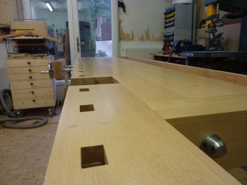

Aujourd'hui je me suis décidé à mettre mes couches de fondur et les deux couches de cire qui vont avec !
une première couche génèreuse !
le produit que j'utilise depuis des années a ma satisfaction
j'attend une bonne heure !
un bon coup de 3M pour bien égrènè tout ça ! Et suivi d'une deuxième couche de fondur !
deux bonne couche de cire bien brillée !
ce produit ,j'en suis vraiment satisfait !
ça brille.... j'aime !
Juste pour le plaisir !!!
Voilà il reste le support de l'établi , et plus qu'a préparer le transport dans ma remorque de planeur, les copains de vol vont m'aider pour charger tout ça !
A+ Pierre

Re: Dans la rubrique des beaux établis
Bonsoir Pierre,
Après tant d'heure de travail acharné c'est enfin l'heure des finitions, superbe ça rend vraiment bien et la teinte est respectée il ne te restera plus qu'a profiter de ton œuvre d'art.
Amicalement guillaume.
- Messages : 1614
Points : 4225
Bonsoir Pierre,
Un grand moment de bonheur, hein !?
Extra.
J'aime cette finition.
Je vais en user le plus possible à l'avenir.
L'odeur de la cire dans l'atelier... une bénédiction.
Par contre, tu vas avoir des avis qui te diront qu'il ne fallait pas mettre de cire ! A cause des dérapages...
J'en ai vu qui disaient ça... j'ai les noms !!! (°I=)
Personnellement, j'ai choisi la cire sur mon établi usuel et je n'ai pas encore rencontré de contre-indications.
Bonne suite,
Extra.
Bonne suite,
- Messages : 9350
Points : 16106
¨Renaud et Guillaume
Oui , c'est vrai qu'aujourd'hui, j'avais le sourire facile !!! je reconnais qu'a part ce travail de cirage et polissage , j'ai plus tourné autour que d'être productif !! Un gros truc de fait !!!
A+ pierre
A+ pierre
