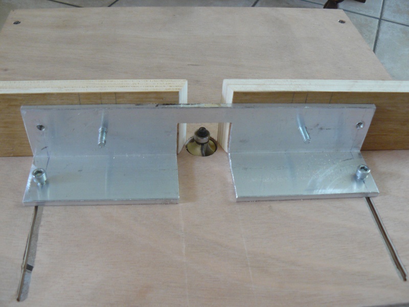

Premièrement, utiliser une cornière, ( Alu ou acier, épais de préférence ) deux écrous Nilstop, deux grande rondelle et deux vis de votre choix ( personnellement j'ai choisi deux vis Btr M6 ( Allen, Chc ou hexa pour ceux qui préfère ) pour la simplicité à les serrer avec une clef Allen )

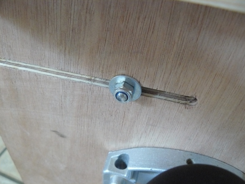

Premièrement faire deux encoche de la longueur de votre choix ( une douzaine de centimètre pour ma part ) =>
Deuxièmement, faire deux trous dans la cornière correspondant à la largeur entre les deux encoche, puis les fileter à 6 ( vous pouvais faire pareil avec 4.2 puis 5 ou 6.8 puis 8 ) =>
Et troisièmement visser les deux vis Btr dans les trous filetés, positionner le guide avec les vis dépassantes de l'autre coté de la planche, et serrer deux ecrous Nilstop en bout de vis, avec deux rondelles =>
Voilà c'est fini ! en serrant la vis, vous desserez le guide, et en les desserant la vis se lève et vient plaquer la rondelle contre le bois... plus de problème de mettre des rail T-track dans du bois peu épais ou de mettre plein d'ecrous papillion !
J'espère que cette astuce vous serra utile.. ! une petite photo de ce que donne l'ensemble =>
