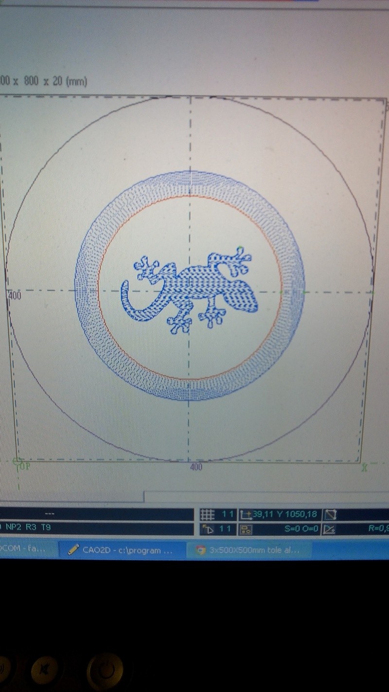

Pour finaliser mes essai d'encastrement j'ai réalisé une petite table basse de 800 mm de diamètre, au départ, je devais encastrer le lézard, mais au cours de l'usinage j'ai du changer d'ordi et du coup ben le detourage du lézard ben pas terrible..
la création des fichiers d'usinages sous ninos, voici a quoi sa devais ressembler.
usinages des différentes parties :
La commence mes déboires ...
le lezard et le cerclage à la base devait être dans un aluminium brossé noir, le problème c'est que j'ai pas réussi a découpe cette plaque d'alu, sa me remonte la matière et le coupeau n'est pas coupé et reste sur la plaque, une vrai lame de rasoir.
Ensuite mon ordi plante et obligé de changer par un autre portable, et la perte de pas et le lézard foutu. Je change mon fusil d'épaule j'ai surface le lézard et je mettrai un cercle en alu et il sera gravé.
J'avais déjà usiné les pieds dans la masse au par avant et il sont encastrés dans la table
Apres assemblage voila ce que sa donne, au final cette table était pour une amie et le budget à complètement explosé.
