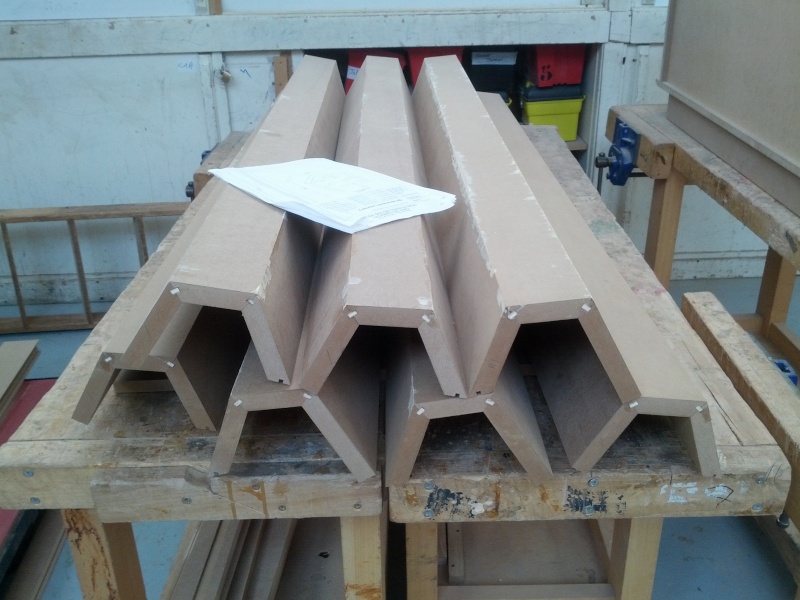

Ça faisait un moment que je n'ai pas posté, je vous propose une réalisation un peu particulière, puisque c'est parti d'un exercice théorique à la pratique... Very Happy
Il s'agit d'une lampe inspiré d'un lampadaire initialement en massif et qu'on a réalisé en médium de 22mm.
Photo du modèle supprimée suite à menace du soit disant "détenteur des brevets".
Les différents morceaux sont assemblé par coupe d'onglet et languettes rapportés
L'ensemble des pièces à été débité sur la scie à panneau horizontale.
La réalisation des rainures et des coupes ont elles été faites à la toupie en commençant d'abord par la rainure puis la coupe.
Ainsi je ne risque pas de mater l'arrête fragile de la coupe d'onglet.
Voilà la colonne avec un premier montage à blanc, le gainage à été fait à la martin que l'on aperçois derrière
En vue de bout
Pour se faciliter la finition on décide d'assembler deux moitié puisque une fois le tout assemblé c'est inaccessible...
Vu qu'on en a 10 colonne à faire on utilise de la kleiberit 314.3 qui à l'avantage de prendre en 15 minutes et qui est D4 en colle vinylique monocomposant.
On encolle en commençant d'abord par le coté à 90°, j'ai pas pensé à prendre de photos à ce moment là désolé  scratch
Puis par l'autre moitié qui là est un peu plus compliqué à assembler.
Détail du montage c'est des simple cales à l'angle tout en maintenant fermement la pièces horizontale.
On mastique les petits défauts avant d’apprêter.
Pour le primaire on a utilisé ce produit, je recommande vivement cheers
Voilà le résultat après un ponçage au 240 puis 320 pour égrener la surface, les résultat est très lisse.
On décide ensuite de rafraîchir les abouts pour avoir quelques choses de propre.
Le collage des deux demi ne pose pas de soucis particulier on ajoute simplement un perçage au cale précédente.
A suivre...

Message  quentin91800 le Sam 27 Juin 2015 - 13:39
Guilhèlmus a écrit:Zioup,
Ticket siège n°32.
toutenbois a écrit:Par contre la finition intérieur ne va pas être facile !
À mon avis, ça doit être étudié.
@+ Pégui
Oui il faut bien entendu peindre l'intérieur en blanc avant d'assembler les deux demi coques. Sinon c'est très compliqué de finir l'intérieur une fois collé !

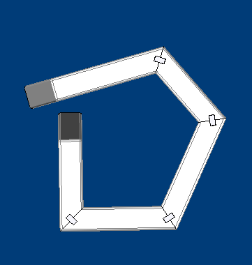

Message  quentin91800 le Jeu 10 Sep 2015 - 21:12
poloastucien a écrit:bonjour
bon là je sèche comprend pas comment on peut faire des rainures à 45° et 30° apparemment
et comment ne pas mater l'arrête quand une coupe à 45 ou 30° est déjà faite ??? à moins d'avoir une scie à format, ce qui est pas donner à tous le monde
d'après ce que je comprend les angle sont 90, 60, 60 et 60 ???
qui dans l'assistance a de très long bras pour les finitions intérieur  ??? Very Happy Very Happy Very Happy
Les rainures ont été faites avec une toupie à arbre inclinable les angles sont 45° et 32,5°.
Pour éviter de mater l'arrête de la coupe d'onglet, d'où l'importance de le faire avant...
Pour les angles tu as tout bon, la finition intérieur se fait avant collage des deux parties sinon évidemment ça devient compliqué...

Message  max91800 le Jeu 10 Sep 2015 - 21:14
Voici un petit schéma pour comprendre :
La rainure (en vert) est usinée à la toupie à arbre inclinable avec un outil à rainer.
Ensuite la coupe d'onglet (en rouge) est faite à la scie à format.
L'avantage est qu'on a une bonne surface sur le guide de la toupie lors du rainurage.
Max
