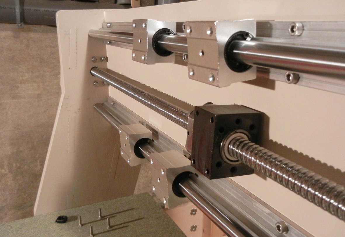

il me semble que Athanase a de sacrés problèmes avec la sienne qui chauffe anormalement au niveau du nez de broche (voir son sujet)
J'ai une super machine tout bois hyper précise (j'ai fais un sujet "cnc seb et ses périphériques" ) dans cette rubrique.
Depuis cette photo, l'électronique est dans un boitier… l'aspiration est terminée… et quelques autres améliorations…
J'en est un peu bavé pour le montage de ce kit et fiabilisé le tout à ma sauce… mais le résultat est au rdv ; je tiens le 4/100e de la cote sur du pvc, et quelques premières pièces en alu…

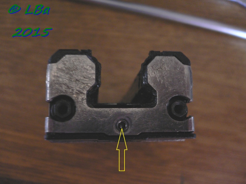

hier, j'ai écris qu'il était possible de mettre (pour un T15) un graisseur dans six positions possible pensez-y
réception d'un T15 :
on pourra remarquer que c'est fabriquer en roumanie
l'intérieur du boitage, comme je l'ai indiqué, le graisseur n'est pas monté sur le patin
le graisseur (comme l'a montré Jp)
filetage en M3, six pans de 5 mm
concernant les différentes positions possible de placer le graisseur :
en bout de patin à la place de la vis sans tête
le graisseur se trouve dans l'axe du rail avec tous les problèmes que ça impose
autre position possible sur chaque coté du patin (toujours à la place d'une vis sans tête)
pour les non-convaincu :
je n'ai rien inventé
bon à savoir: lors du montage d'un patin (de la marque concerné) sur un coté du patin, il y a un épaulement (à l'opposé du coté avec gravure du
type de patin)
cette épaulement est la référence pour aligner, dégauchir, régler la position du patin
à + Lulu

et oui Lulu, tu as de beaux rails prismatiques… (veinard) avec de magnifiques douilles/patins prévus pour y mettre (quand c'est pas d'origine) des graisseurs adaptés
Pour mes rails sbr, les douilles ont une vis de précontrainte au centre sur ceux de 16mm et sur l'un des côtés sur ceux de 20mm… et c'est malheureusement tout
Pour l'instant, pas de fuite de graisse des joints râcleurs… mais après 750km… on verra bien
En tout cas, pour que nos machines nous rendent de bons services, il faut les entretenir régulièrement ! on leur doit bien ça.

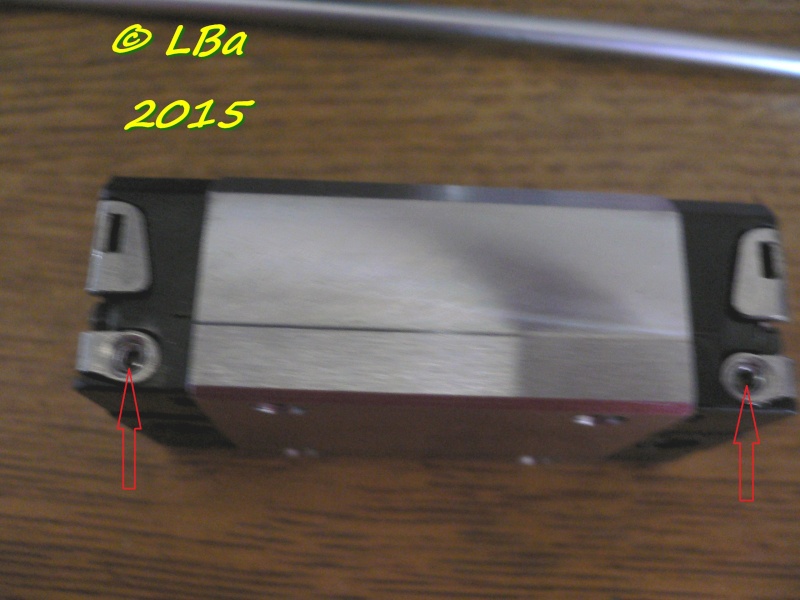

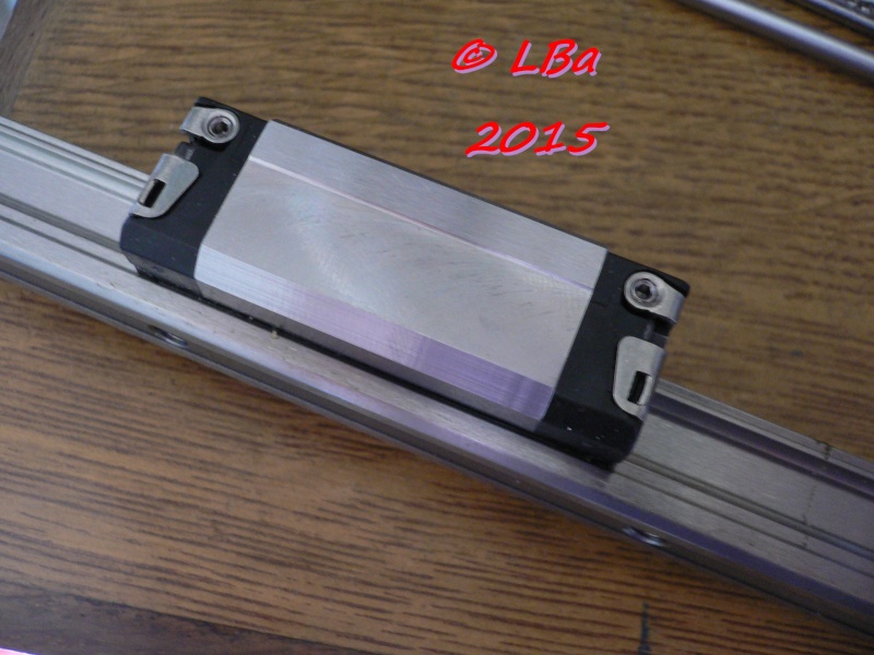

désolé, j'ai pas de lien sous le coude, simplement une quinzaine d'années de montage de patin Rexroth
sur un des cotés du patin tu as ce genre d'inscription , c'est l'autre coté qui est la réf.
c'est de celui là ; on peut voir un léger épaulement
règle primaire : les patins positionnés sur un même rail, doivent être dans le même sens
ne rigoler pas, je l'ai déjà vue plus d'une fois ; un dans un sens et l'autre de l'autre et je le verrais encore d'ici la fin de ma carrière pro

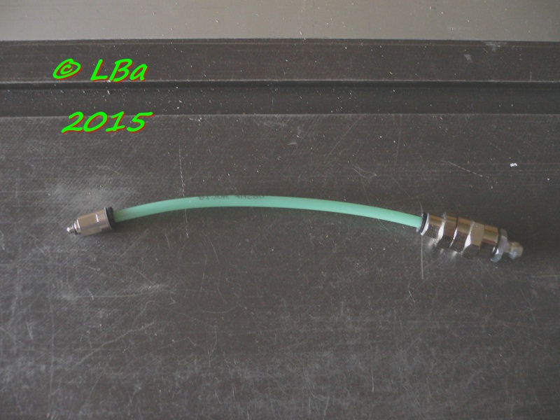

Pour le graissage, j'utilise ce montage :
le raccord en M3 est de marque Parker
un exemple de positionnement
à + Lulu

tu fais allusion aux 4 vis avec écrou ?
je n'ai pas souvenir d'avoir eu la curiosité de regarder leurs rôle fonctionnel , je pense que oui ! et peut être pour le changement des joints
racleur des extrémités (si ces pièces existent en remplacement, chose que je ne sais pas ,je ne fais pas de sav )
à + Lulu

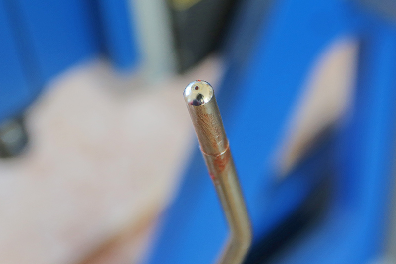

Après plusieurs déboires avec mon flexible, j'ai finalement fini par acheté la pompe à graisse et le kit embouts vendu par Sorotec:
https://www.sorotec.de/shop/Grease-gun-125ccm.html
https://www.sorotec.de/shop/Grease-Nozzle-Kit.html
Le prix pique un peu... surtout celui du Kit d'embouts! Franchement, je ne vois pas ce qui justifie ce tarif.
Bref, voici l’ensemble.
Ben voila! Avec le bon matériel c'est beaucoup plus facile! J'ai quand même dû cintrer le bec pour qu'il puisse passer partout facilement.
Voici donc le fameux embout.
C'est un simple embout sphérique avec un perçage.
