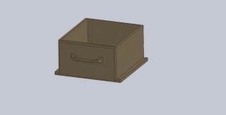

Ou sinon pour des glissières bois/bois :
le fond du tiroir un peut plus large que le tiroir ( 1 cm de chaque coté ) et une rainure dans la servante ! ; la ça ne bascule plus Smile .

Oui c’est plutôt à ça que je pensais comme le proposais LedZep, mais quid des tiroirs avec un poids élevé ? on remplace la glissière en rose de mon schéma par un profilé carré en acier (j’ai failli dire « tube carré » mais je me serais fais tapé par les mécanos Laughing) ?

Comme ça :
La servante de dia [Phase 4 - Terminée : Utilisation \o/ ] - Page 3 Sans_t10
le noir c'est pas un panneau c'est rien lol!
et la aucun problème de poids !
le dessous et les rebord sont en une seule pièce tongue

ah ! non :
La servante de dia [Phase 4 - Terminée : Utilisation \o/ ] - Page 3 Piace110
et en coupe :
La servante de dia [Phase 4 - Terminée : Utilisation \o/ ] - Page 3 Ref10
sourire02
mais je suppose que tu avait compris Razz
tout est une question de référentiel bounce

Je pense qu'Antoine pense plutôt à quelque chose comme ca :
La servante de dia [Phase 4 - Terminée : Utilisation \o/ ] - Page 3 Sansreqr
Quoi qu'il en soit j'avoue que je suis plus inquiet du système de glissière que du système de buée qui sera plutôt simple à mettre en place par la suite

Bon, j'écrivais pendant que tu postais. C'est ce genre de système que je mettrais en place mais je pense que la glissière sera au milieu du coté du tiroir et non en bas, à moins que scratch

Je parlais bien des glissières :silent:
excuser moi ; quand je parlait du fond je parlais de la ou on pose les objets Embarassed
La servante de dia [Phase 4 - Terminée : Utilisation \o/ ] - Page 3 Piace111
Désolé de m’être mal exprimé What a Face
excuse moi aussi : j'écrivait quand tu postait Razz
l'avantage ici c'est que c'est en une pièce et du coup ; c'est robuste .
