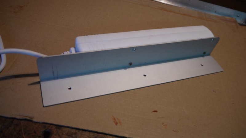

Bon maintenant, un peu d'électricité: ce caisson va recevoir l'ordinateur, et tous les câbles qui vont avec, lesquels bien entendu se mélangent font des noeuds, et font un b****l indescriptible. Je vas donc modifier une multiprise pour la fixer à l'arrière, comme ça rien ne bougera
Pour commencer, on ouvre le boitier avec le tournevis qui va bien, car empreinte de vis spécifique
Ensuite abblation de l'interrupteur qui ne servira à rien, sinon à consommer un peu de courant et à chauffer: j'suis pas avare, mais économe !
Préparation d'une cornière alu pour fixer le boitier multiprise, et recherche des vis de la bonne longueur....qui comme de bien entendu se sont planquées au fond de la boite!
Et voila, c'est fixé
Une vieille chute de circuit imprimé pour colmater l'emplacement de l'interrupteur
Et fixation à l'arrière du caisson, comme çà il n'y a rien qui dépasse

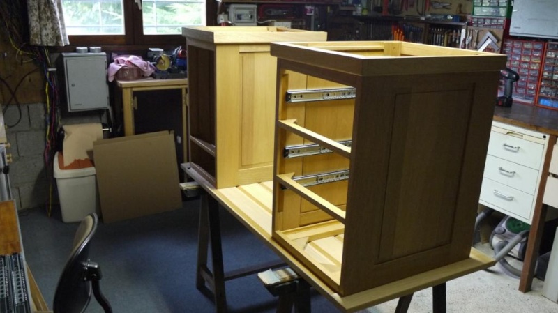

Bonjour à tous.
Suite et fin du bureau exotique Eh oui, tout a une fin, et depuis le temps que le projet était lancé, on ne peut pas dire que j'ai battu des records de vitesse
J'ai choisi de rendre le bureau démontable, car de par ses dimensions il resterait difficile à passer dans une porte, le poids se rapproche de celui d'un âne mort, et sa destination est dans les combles, donc deux escaliers à franchir . Ci-dessus le moyen d'assemblage que j'ai trouvé, très pratique.
Pose des deux caissons sur le plateau
Devant derrière histoire de bien tout positionner
Le réglage du positionnement, je l'ai réalisé avec des cales, il y a bien moins de chances de se gourer par rapports à la mesure. J'ai aussi confectionné un outil pour visser les vis à double filet, avec une entretoise pour régler la profondeur et une autre pour le serrage.
Oui parce que c'était pas le moment de visser trop profond, et de traverser le plateau, ça fait pop mais j'aime pas
Hop, un coup de disqueuse pour régler la longueur définitive des tiges filetées....
Et on fixe le caisson avec des écrous à épaulement. Notez que j'aurais pu mieux choisir l'emplacement des trous, mais bon, fallait bien que connerie soit faite
Préparation d'un morceau de bois histoire de relier visuellement les deux caissons
Et pour l'arrière j'ai confectionné une sorte de goulotte pour ranger tous les câbles qui vont cheminer de droite à gauche, ça fera toujours plus propre comme çà
Pose de la goulotte....
Et c'est parti pour l'assemblage, avec des tourillons
J'en profite pour fixer le caisson de basses de l'ordi....
Devant derrière, vu les vibrations engendrées par le machin, faut que ça tienne!
