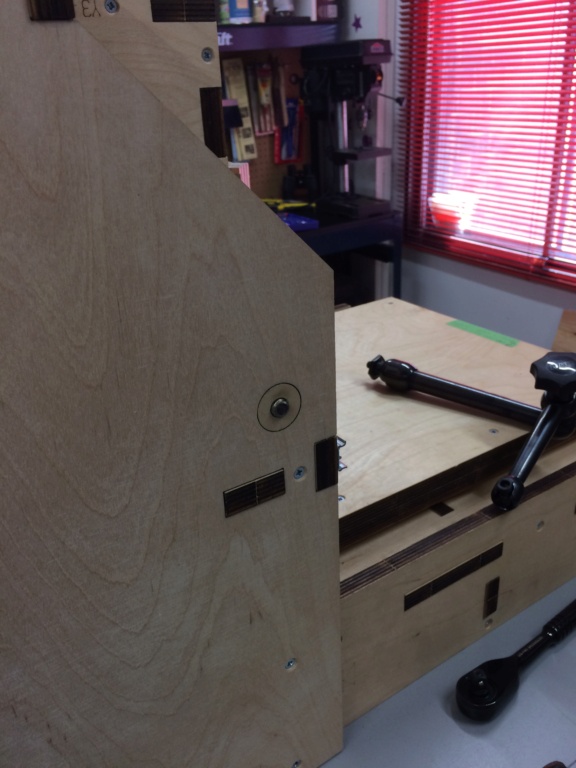

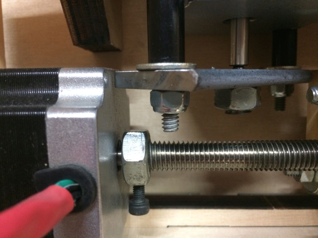

Bon, j'ai fini par retrouver des photos de la bidouille ; moteur à l'extérieur confirmé !
Pourquoi tous ces roulements avec les vis à billes ? - Page 5 Id_etr10
Pourquoi tous ces roulements avec les vis à billes ? - Page 5 Id_etr12
Pourquoi tous ces roulements avec les vis à billes ? - Page 5 Id_etr11

Et encore une pour montrer la distance à gagner (28 mm ) pour surfacer avec cet outil du moins.
La solution sera probablement de mettre le moteur en dehors. Mais hier la recherche d'une tige filetée plus longue n'a rien donner. Et encore il faudra la percer avec précision cette tige...

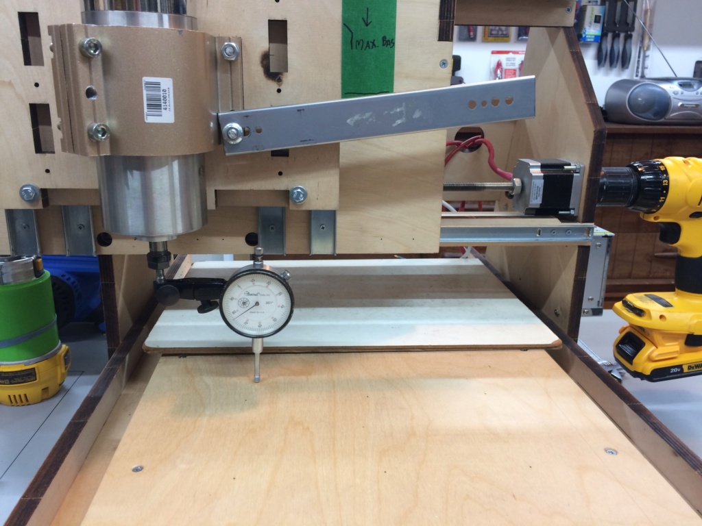

Ce matin pour vérifier la perpendicularité au lieu de pivoter le palpeur de 180 degrés, j'ai fais bouger de droite à gauche.
Ça donne à peu près la même différence d'erreur que le pivotement. Donc l'axe Z n'est peut être pas en cause?

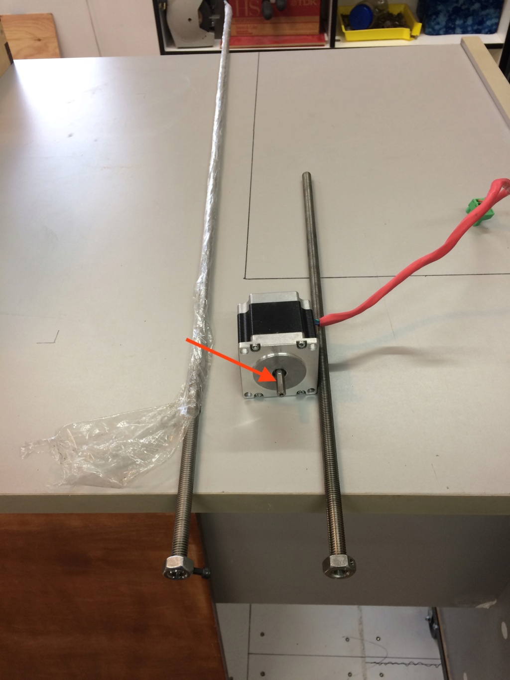

Pour percer la tige filetée en bout, il faut obligatoirement un tour ; j'en avait fait une à l'époque, perçage à 6, alésage à 6.35 à l'alésoir ... mais sans tour je ne voit pas comment faire ça avec assez de précision pour que ça tourne bien rond.
L'IDcnc premium ne semble plus au catalogue de Bruno, pas non plus trouvé de pièces détachées sur le site, mais tu peux toujours lui envoyer un mail pour voir s'il à ça en stock, en précisant bien qu'il la faut assez longue pour un montage externe du moteur.
Edit: si je me fie à la 3D, la tige fileté pour moteur externe fait exactement 500mm de long.
Les deux mesures sont très différentes ; quand tu déplace le comparateur en déplaçant l'axe X, ce que tu mesure, c'est le parallélisme entre les guides du X et la surface du martyr. Le meilleur moyen d'obtenir un parallélisme correct, c'est de surfacer le martyr.
Quand tu fais tourner le comparateur de 180°, ce que tu mesure, ce n'est pas l'équerrage de l'axe Z (des glissières) mais l'inclinaison de la broche par rapport au martyr. Cette mesure n'a de sens que si ton martyre est parfaitement surfacé (autrement dit que ta mesure par déplacement de l'axe X soit à 0, sinon tu cumule 2 erreurs et tu ne peux pas savoir quelle proportion viens du manque de parallélisme et quelle proportion de l'inclinaison de la broche). Pour régler le parallélisme de la broche, tu ne doit pas toucher aux glissières du Z, mais aux fixations de la broche (soit au niveau du support de broche en alu, soit au niveau de la plaque bois sur laquelle est fixée le support de broche)
Le réglage de la perpendicularité de la broche doit se faire sur les 2 axes, pour la rotation autour de Y, tu règle via le jeux des vis du support de broche (ou de la plaque bois) et pour la rotation autour de X, c'est par calage à l'arrière de la plaque bois ... mais bon, ce n'est pas ce qui cause ton problème, si la broche n'est pas alignée, tu aura des "escaliers" lors de l'usinage.

Pour longueur de la tige fileté c'est toujours 500 mm en regard de la mesure que j'ai pris d'un contre plaqué à l'autre de l'axe X ?
Quand vous dite du M10, est ce que ça détermine un pas fixe ou il peu y avoir des pas différents ?

Voilà ce que tes recherches on permis!
Pourquoi tous ces roulements avec les vis à billes ? - Page 5 Img_4029
La tige est sorti ce matin d'un atelier d'usinage avec son écrou de percé pour la vise de blocage et un alésage pour recevoir l'arbre du moteur. Le moteur lui même a reçu un plat sur l'autre bout de l'arbre.
Le remontage se fera après le dîner !
Merci encore Buchsbaum cheers

La première possibilité serai d'avancer la tige fileté sur l'arbre jusqu'à la ligne jaune seulement. Ceci permettrait de serrer et desserrer la vis de bloquage facilement.
La deuxième possibilité étant d'avancer la tige fileté beaucoup plus loin pour améliorer la solidité. Mais il faudrait affaiblir le contreplaqué en y perçant un passage (Cercle bleu) pour atteindre la vis avec l'allen key.
Je vient de penser à une troisième possibilité, qui serai d'assembler la tige au moteur en dehors de la machine. Pour réinsérer la tige il faudrai tenir le moteur d'une main, attacher la perceuse à l'arbre derrière le moteur et tourner jusqu'a la position finale.
Merci d'avoir lu !
