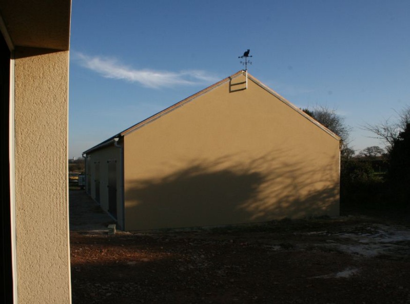

Comme dit plus haut, je me consacre plus à la maison qu'à l'atelier.
J'ai cependant posé ma girouette avant que l'enduiseur passe
je vous donnerais des nouvelles dès l'évolution des travaux

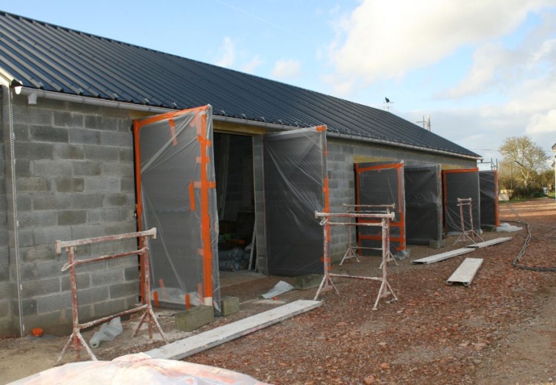

Re: MON SUPER ATELIER
Comme je le disais en présentant la girouette, j'attendais le façadier.
Eh bien c'est fait.
Préparation et camouflage, le projeté ça en met partout
pose d'une trame plastique sur les linteaux et la ceinture
le collage, la bécane pousse avec une vis sans fin dans un boyau( noir) et un tuyau plus petit (rouge) envoi de l'air afin de projeter et réguler le débit de matière.
une gachée, c'est 8 sacs avec environ 30 litres d'eau, la bécane posséde un compteur d'eau
lissage afin de régler l'épaisseur
Grattage à la taloche à pointe
le résultat est à la hauteur de mes attentes
il ne me reste plus qu'à poser les tôles de rives et l'extérieur sera terminé
Bonne fin de journée à tous
très beau boulot
ne traine pas trop pour les toles de rive car si fort vent, le vent passe sous les toles, le toit fait voile de bateau et gros risque d'arrachage des toles.
j'ai du intervenir sur une maison madrier qui a eu son toit arraché l'hiver dernier pour cette raison : pas de toles de rives !
Bonsoir Pierre,
Quelle belle vue, maintenant !!!
Ton atelier et ta maison s'harmonisent avec beaucoup de bonheur.

Points : 16106
Merci pour les compliments
Effectivement Gauthier, je vais poser les rives rapidement, il faut cependant que je modifie le pliage car il ne me semble pas adapté, je fais ça dans la foulée.
Renaud, je suis plutôt à fond sur l'intérieur de la maison pour l'instant mais il ne reste plus grand chose à l'intérieur de l'atelier, le plus gros morceau étant l'électricité.
Bonjour à tous, Salut Jean Paul,
Je n'ai rien rajouté, c'est prévu, ca sert de poulailler :
Je n'ai pas eu trop de mal à trouver un facadier, en passant par connaissance, et je dirais que les "bons" se font vite une réputation.
Quant au bac-acier, pas de problème, si je peux t'aider.
Philippe, on me l'avais déjà fait le coup de la "bricole"

Bonjour Erwan, bonjour à tous
voici un petit croquis qui va te donner, je pense, les réponses à tes questions
j'ai laissé apparente les pannes pour la compréhension des côtes, dans la réalité, il n'y a pas de pannes sous l'enduit, j'ai toujours laissé la cloison extérieure de l'agglo intact.
La photo du faitage en situation avec la fixation des tôles ( flèche rouge )
Maintenant, tu vas me dire pourquoi 25 cm et pas 23 cm ou 30 cm, ca c'était au "feeling" comme on dit
Espérant avoir répondu à tes attentes,
cordialement
cordialement
