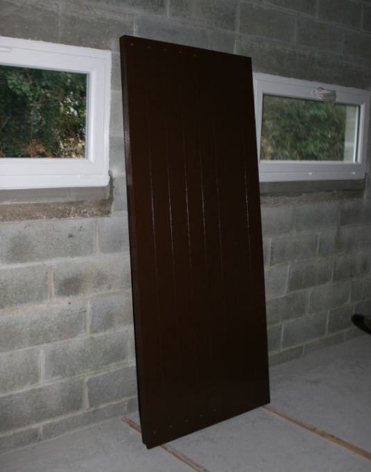

les portes de mon atelier
Bonsoir La Bricole
tu n'as pas d'encadrement sur ta porte?
ou tu as fais une feuillure dans la maçonnerie?
à+ Lulu
à+ Lulu
Re: LE PORTES DE MON ATELIER
Bonsoir Lulu
la photo que tu vois, la porte est juste appuyé sur le mur de la maison pour stockage vertical, les encadrements des portes du garage sont comme ça.
effectivement je n'ai pas fait de feuillure

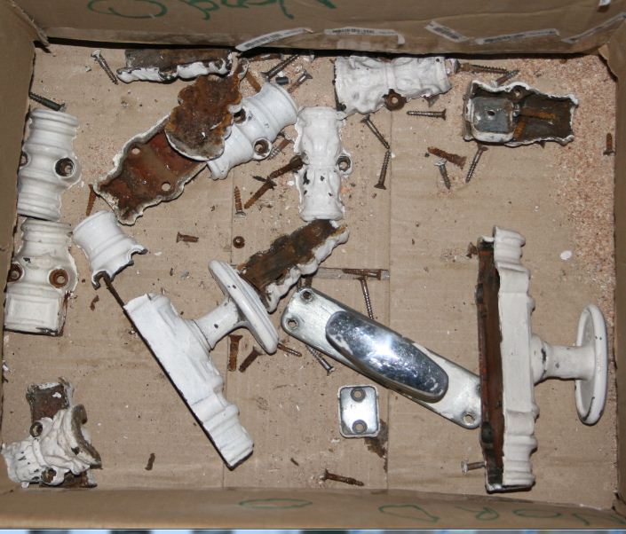

je vous amene un peu de nouvelles, ca y est , les portes sont en places
Pour le scellement j'utilise la technique des élastiques ( chambre à air de vélo) pour tenir le gonds dans la penture
j'ai récupéré des vielles fenêtres pour prendre les crémones afin de les modifier en longueur et les poser sur chacun des battants qui n'aura pas de clenche.
la petite quincaillerie
les tiges de cremones

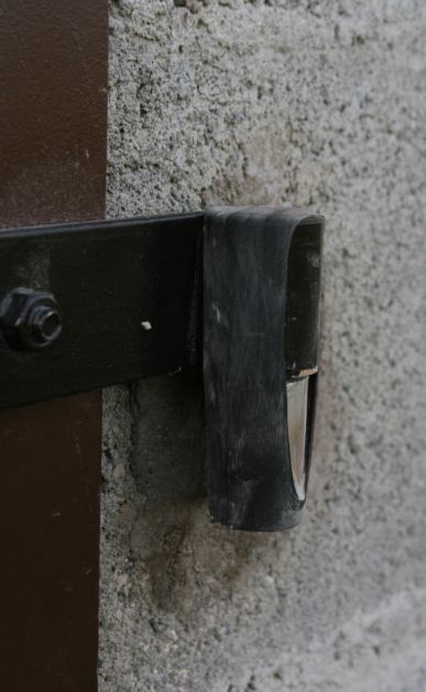

Aujourd'hui Parallèlement au décapage et à la peinture des crémones, j'ai fais mes sabots d’arrêt de portes, j'ai utilisé de l'inox de 8 mm acheté chez le ferrailleur du coin.
ils seront posés de cette façon en pied de portes
il y longtemps que je n'avais pas soudé d'inox, mais ça revient vite.

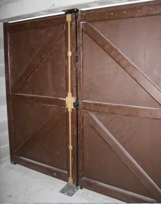

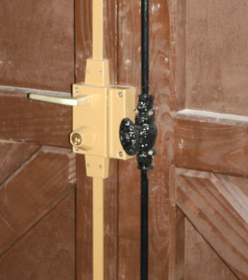

C'est bon, ça ferme à clé, les crémones ainsi que les serrures trois points sont posées sur les trois portes donc l'atelier ferme à clé.
vue de l'intérieur ça donne plutôt pas mal.
vue d'ensemble de la porte atelier
comme vous pouvez le voir les sabots du bas sont en inox et j'ai pris de la cornière de 60 x 60 pour l'arrêtde porte du haut ( le contreplaqué de 12 est en place dans l'attente des enduits . l'arrêt sert à la serrure et à la crémone comme pour le sabot du bas
les crémones ont été rallongés pour s'adapter à la hauteur des portes et j'ai intercalé du cp de 5 mm profilé sous chaque pièce des crémones afin de créer l'épaisseur du sabot de portes et de l'arrêt du haut. il y a deux modèles de crémones
un gros modèle pour la grande porte ( hauteur 2600 )
et un modèle normal pour les deux portes de 2150 de haut
Outre le travail sur les crémones ( décapage, rallonge, peinture, cales profilées etc.....) il a fallu s'adapter au serrure.
en effet, les serrures que j’appellerais standard sont faites pour des portes de 45 mm maxi d'épaisseur (les miennes font 60 mm) et vue la différence de prix en commande spéciale chez THIRARD( cela passait du simple au double), j'ai dû rallonger le carré de manoeuvre de la béquille de 15 mm et aussi adapter l'extérieur de la porte pour pouvoir manoeuvrer ma clef. il existe des entrées spécifiques mais j'ai préféré la simplicité
j'ai réalisé ce cône à la défonceuse.
mais il n'y a pas de fraise de cette forme( ou je n'en ai pas trouvé), j'ai donc fabriqué une fraise pour l'occasion:
Un morceau de STUB de 12, une fente en bout et un morceau d'acier avec la forme qui va bien soudé sur l'axe.
inutile de vous préciser que j'ai soigné le tracage. résultat, à 22000 Rpm pas de vibration.
cette méthode est peu habituel mais, avec les essai elle aura servi une dizaine de fois.
en passant, j'ai fait un bon coup sur le bon coin, 50 fraises neuves en queues de 6,35 et 12 mm avec différents profils, fraises droites, à écrire, à gorges, à affleurer etc.... 50 € à deux pas de la maison, je n'ai donc pas hésité
il a fallu également démonter les serrures pour inverser le pêne

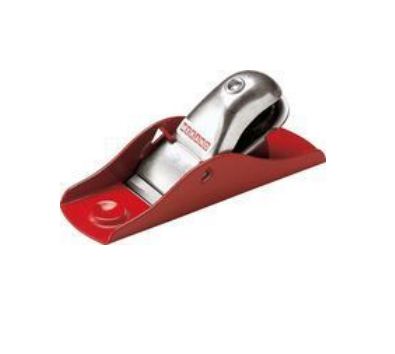

Un petit clin d’œil à Pierre (Pili) avec le couteau suisse qui ne me quitte jamais quand je bricole.
Il me reste à trouver une solution pour immobiliser les portes quand elles sont ouvertes et là, vous pouvez me donner quelques idées car je séche un peu.
les conditions sont les suivantes, les portes doivent ouvrir le long du mur à 8 cm environ ( à cause de la béquille de serrure) et il faut que ce soit simple.
concernant le bilan financier j’annonçais au début du projet : 1200 € et jarrive à 1214,66 € ce qui me parait pas mal ( en toute modestie). les prix des détails sont hors TVA.
bien sûr je ne compte pas les pointes,pinceaux etc.... qui faisait déjà partie du stock à l'atelier.
Merci de vos commentaires et de vos idées pour les fixations des portes en ouverture.
Bien cordialement

Bonsoir Pierre
A t-elle un angle particulier? Car sinon il existe des fraises à chanfreiner pour les angles courant.la bricole a écrit:...j'ai réalisé ce cône à la défonceuse.
mais il n'y a pas de fraise de cette forme( ou je n'en ai pas trouvé)...
- Messages : 12529
Points : 23331
Salut Jean Paul
en fait ca donne à peu pres 32,3 ° théorique :
les parties rouge sont affutées et rabattu comme ont le faisait sur les fers de toupie.
Une fraise à 25 ° m'aurait fait perdre environ 5,5 mm sur le diamètre.
je devais en plus respecter les 23 mm sur le plus petit diamètre ainsi que les 16 mm sur la hauteur.
Le pat, l'acier qui m'a servi à fabriquer cette fraise provient d'une vieille lame de rabot ( Sacrilège n'est ce pas Pierre) de ce type.
j'ai un doute sur la qualité de l'acier, au 3ème trou, le Cp à commencé à Noircir à certain endroits, ma défonceuse n'ayant pas de variateur, il a fallu faire avec.
Bonne journée à tous

Bonjour Pierre,
Je pensais à une fraise de ce type:
- Messages : 12529
Points : 23331
Salut Jean paul
Oui oui, j'avais bien saisi mais j'ai pas trouvé avec un diamètre de 25 mm au plus petit.
et puis le prix d'au moins une quarantaine d'euros pour mes trois fraisage !! tu me diras, elle aurait pu me resservir après.

Ce n'est pas un miracle de la génétique mais les grandes portes on fait des petites.
Comme vous avez pu le voir [Vous devez être inscrit et connecté pour voir ce lien]
au bout de mon atelier se trouve un petit batiment destiné à l'elevage ( lapin et volaille ) j'ai donc du faire des portes pour cette partie, même technique, cadre bois mais cette fois de plus petite section 80 x 30 tiré dans de la planche de 38 x 225.
Pour la porte côté facade j'ai utilisé du CP comme pour les grandes toujours avec des fausses lames réalisé à la défonceuse.
Pour les 2 autres , j'ai récuré du CP de coffrage collé et pointé sur le cadre
dans celle destinée au poulailler, il y a une trappe permettant la sortie des volailles
pour les fermetures de l'interieur, j'ai fais mes verrous bois et inox
au final voici une modelisation SKP
A une prochaine fois

Pour les fixations des portes en ouverture, ma préférence va au butées de portail, c'est souvent hors de prix dans le commerce, mais vu la qualité de votre réalisation, vous pourrez sans peine en fabriquer à partir de quelques bouts de ferraille / d'inox...
Voici un lien avec quelques images, ce sera plus parlant qu'un grand discours
