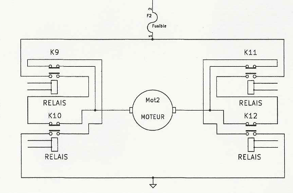

merci pour le schéma. Mes relais sont comme ceux que Gérard 30 présente. Sinon, Pat, tu les places où tes fusibles sur ton schéma?

un premier fusible (5A) pour la commande (entre le + et l'interrupteur : au milieu en bas du schéma)
Un second (30A) pour la puissance (entre le + et les bornes de puissance des relais : a droite et a gauche sur le schéma... )

Merci. Que pensez-vous de mon schéma?
Je pense prendre du 2,5² comme section de fils. Est-ce trop ou pas?

salut gerard
et puis si je te relis , tu expliques ce que j'avais mis plus haut , 30 = moteur
bavaria , d'apres le lien de gerard et le schema du relais du devrais inverser le + et la masse car au repos , le contact se fait entre 3 et 4 donc , 3 masse , 4 moteur et 2 + bat , et pour etre sur , controle a l'ohmmetre si c'est passant entre 3 et 4
pour la section du fil , c'est bon !
c'est sur quel type pick up que tu poses un couvre tonneau car j'en ai deja posé sur du D-MAX et c'etait vraiment merdique a poser , de la vrai guimauve et c'etait maintenu avec 2 verins a gaz
A+ patrice
mouais , n'empeche au debut tu disais bien que ça marcherais pas et qu'il fallait 4 relais , hein !Gérard 30 a écrit:Si tu relis mon message précédent, tu constateras que j'avais compris bien avant ton schéma
A+ patrice

@le pat
Ton schéma est une version proscrite du va et vient. Il est conseillé de ne pas utiliser ce schéma pour des raisons de sécurité. Mais il est interdit d'interdire alors si vous l'utilisez faite le en connaissance de cause.

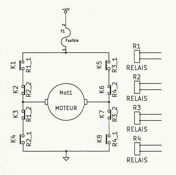

En s'inspirant de la conception des circuits électriques, on peut cféer un pont en H avec les sécurité en utilisant 4 relais à 2 circuits (1 NO et 1 NF).
Les ponts en H électroniques s'inspirent de ce principe.

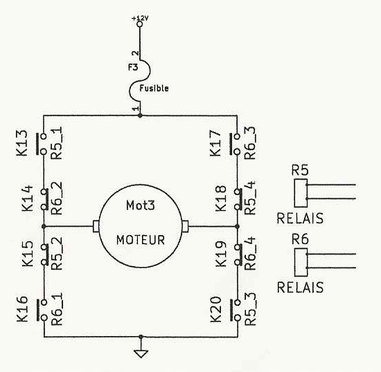

Pour ceux qui not du mal avec ce type de représentation, voici une autre version du même schéma.
On peut simplifier ce schéma par l'utilisation de relais à 4 circuits (2 NO et 2 NF)

là , on est en electricité auto et pas dans le batiment ni dans l'industrie donc aucun danger !
si c'etait a proscrire , pourquoi les constructeurs poids lourds utilisaient ce branchement pour les leve vitre .
et juste pour dire , au garage ( concessionnaire poids lourds ) , on m'appelle "bout d'fil "
A+ patrice

Tu as tout à fait raison l'électricité auto est un monde à part, l'électricité vu par les mécaniciens auto c'est tout une histoire.
A l'origine les schémas électriques des automobiles ont été conçu par des mécaniciens (je crois que c'était des Arts et Métiers) avec une approche, d'ailleurs, très pragmatique. Heureusement l'électricité sur les voitures modernes a bien évoluée et surtot dans le bon sens.
Pour revenir à ton schéma qui est tout à fait fonctionnel sans pour autant régler la sécurité. La sécurité, dans ce cas, est assurée par le fusible alors que c'est un organe de protection. Mais c'est juste mon avis...
Patrice
