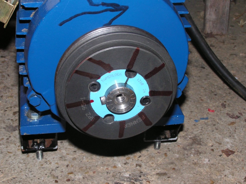

bon pour faire simple , je n'avais pas trop envie d'ouvrir ce moteur qui fonctionnait bien , mais ma curiosité piquée au vif je décidais tout de même l'opération (grand bien m'en a pris )
armé des outils adéquates et de l'APN pour immortaliser l’événement (et avoir des références pour le remontage ça peut servir )
je tombe le capot arrière qui englobe le ventilo tenu par un clips enlève les 3 visses qui tiennent la flasque arrière
la flasque dévissée je l'écarte délicatement ( j'avais peur de prendre dans la gueule le systeme centrifuge a ressort ) et la une fois écarté on devine le fameux système centrifuge ........... MAIS HORREUR ET DAMNATION les câbles électrique du système sont cuits
oui le fil a gauche il est cuit la gaine est toute craquelée et tombe en poussière quand on l'a touche et l'autre câble caché a droite est identique ............. bon bin il y a plus qu'a changer ces fils pour faciliter le démontage je les coupe et continus le démontage de la flasque avant après je sort la flasque arrière et le rotor en un seul morceau on vois bien l'état des fils (c'est a se demander comment cela pouvais fonctionner )
je change ces fils par du 2.5 souple (+gros que l'origine en 1.5 j'avais l'impréssion qu'ils on cuit de l'intérieur )
+ protection thermique par gaine tissée , pose de cosses par sertissage et soudure
je me sert des vieux comme aiguilles pour tirer les nouveaux et met des gaines de protection dessus
que j'enmenne dans le boitier de raccordement et mise en place des cosses par sertissage et soudure
camouflage du rab de longueur dans la gaine d'origine
et connexion uns par uns par copiage (enlever l'ancien et mettre le nouveau de suite ) pour éviter les erreurs
l'étage du dessus avec le rebranchement des condos et du câble d'alimentation bien aidé par mon étiquetage
BON DIOU pardon mon père , mais quel est l'crétin qui a été me foutre la visse de la masse la dessous GGRRRRR......
bon le jour de la livraison de la patience j'devais être absent
et avec mes gros doigts ........mais j'y suis arrivé quand même
plus qu'a tout refermer et tester
moteur a l'arret avec des p'tit traits sur la poulie pour visualiser le mouvement mais bof ça marche pas quand il tourne l'APN va trop vite mais je vous rassure il fonctionne super bien
[/url
il tourne si..si je vous l'jure il tourne a 2850 tr /min enfin j'ai pas compté
voila une bonne chose de faite
Jluc
l'APN devait etre en prio vitesse

Très bon travail tout comme il faut.

Le moteur de la scie doit avoir un contact centrifuge qui s’ouvre à une certaine vitesse et coupe le condensateur CA. (Ci se contact existe bien sur le moteur il serais bon de regarder pourquoi il ne se ferme plus)
La valeur de la tension des condensateurs défini si ils sont permanents env.400v ou de démarrage env.300v

+1 pour tout, beau boulot!!

Salut Jean-Luc et tous........waouh,chapeau l'artiste,et en plus sans filet ton exercice de haute voltige

l'exercice n'était pas trop compliquer ,juste a copier l’existant
