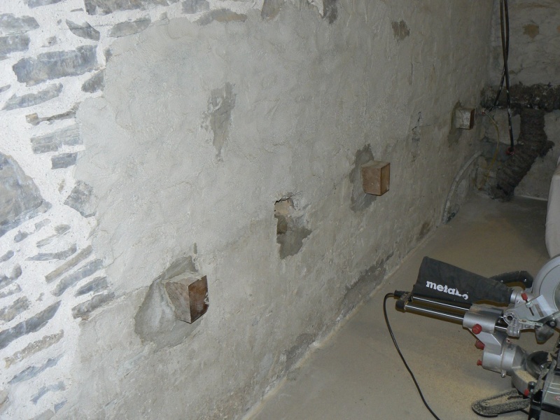

coté nord, il faut poser un ras de mur scellé, ce sont les pierres qui dictent les endroits possibles pour le scellement, donc il faut caler pour l'horizontale..
une fois l'horizontalité vérifiée, quelques petits calages et il ne reste plus que les solives à couper et placer...
et voilà un beau plancher à recouvrir..!

et comme une poutre supporte les tuyaux de chauffage central, il a fallu concevoir des sabots démontables et renforcés..
