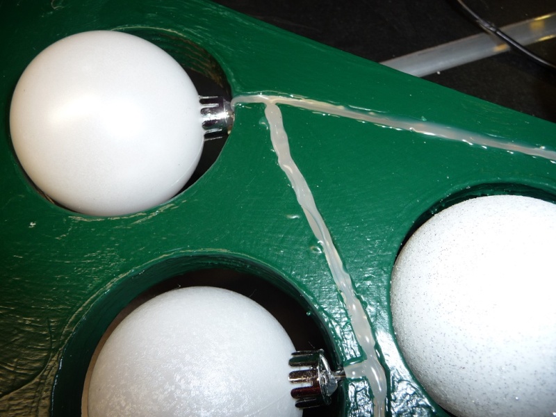

Collage de l'ensemble des pièces pour constituer les deux sapins.
Mes réalisations (Ellogo67). - Page 2 P1090721
Le collage se faisant, je crée un petit atelier pour constituer les guirlandes de boules.
Mes réalisations (Ellogo67). - Page 2 P1090722
J'ai dû rechercher sur Internet des guirlandes de Leds ayant une certaine distance entre chaque lumière pour pouvoir incruster les câbles dans les canaux.
Après de longues recherches, j'ai trouvé des guirlandes avec des flocons en plastique.
De même j'ai trouvé un pack de 30 boules de Noël à suspendre.
Mes réalisations (Ellogo67). - Page 2 P1090723
Les leds sont à nue après un coup de Dremel.
Ensuite je colle la fixation des boules de Noël à deux centimètres des leds.
Mes réalisations (Ellogo67). - Page 2 P1090733
Je clipse ensuite l'ensemble sur les boules.
Mes réalisations (Ellogo67). - Page 2 P1090725
La colle a fait son office.
Mes réalisations (Ellogo67). - Page 2 P1090726
Et hop à la peinture.
D'abord une couche d'apprêt puis trois couches de vert "sapin".
Mes réalisations (Ellogo67). - Page 2 P1090727
Après avis de mon ministre des finances, je peins l'étoile en jaune.
Après séchage, je place les guirlandes dans les sapins.
Mes réalisations (Ellogo67). - Page 2 P1090728
Mes réalisations (Ellogo67). - Page 2 P1090729
Mes réalisations (Ellogo67). - Page 2 P1090730
Puis je place de la colle plastique dans les canaux pour étanchéifier définitivement les sapins.
Mes réalisations (Ellogo67). - Page 2 P1090731
Pour fixer les sapins à l'extérieur, je vais utiliser des tubes alu ovales; comme cela les sapins ne pourront pivoter sur eux-mêmes.
Mes réalisations (Ellogo67). - Page 2 P1090732

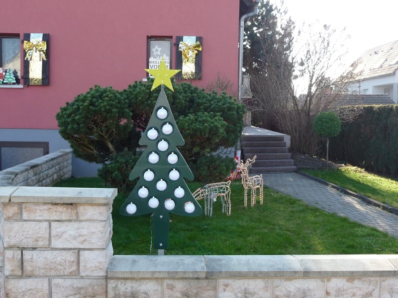

Et voilà un aperçu des sapins et d'autres projets faits avec la CNC. cheers
Mes réalisations (Ellogo67). - Page 2 P1090734
Mes réalisations (Ellogo67). - Page 2 P1090735
Mes réalisations (Ellogo67). - Page 2 P1090736
Mes réalisations (Ellogo67). - Page 2 P1090737
Mes réalisations (Ellogo67). - Page 2 P1090738
Mes réalisations (Ellogo67). - Page 2 P1090739
Mes réalisations (Ellogo67). - Page 2 P1090740
Mes réalisations (Ellogo67). - Page 2 P1090741
Mes réalisations (Ellogo67). - Page 2 P1090742
Mes réalisations (Ellogo67). - Page 2 P1090743
Mes réalisations (Ellogo67). - Page 2 P1090744
Mes réalisations (Ellogo67). - Page 2 P1090745
Voilà un projet de terminer, je vais pouvoir continuer sur mon imprimante 3D. cheers
