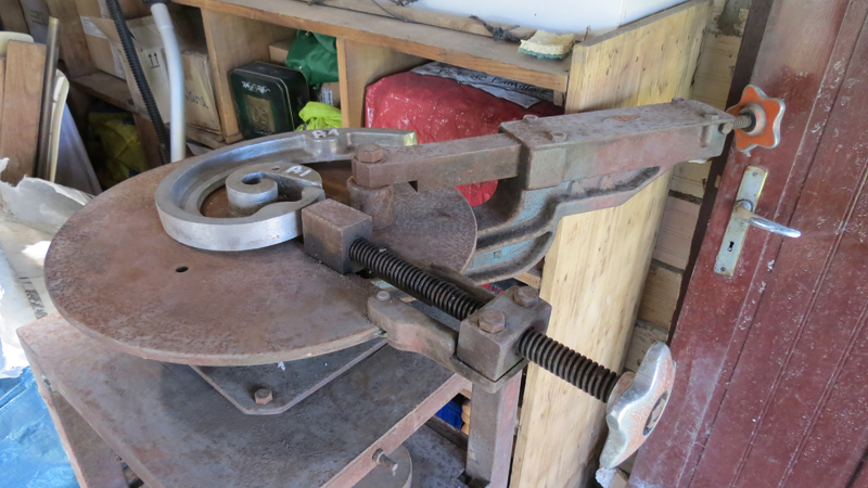

je suis allé chez le ferailleur aujourd'hui me debarasser de quelques kilos,et je suis rentré avec qulques un en plus... Laughing
avis au metaleux sur cintreuse a volute et coupe tole 101_1722
une cintreuse a volute et un coupe tole, enfin si on dit comme ca
voici la cintreuse, j'ai recuperé tout ce qui trainai sur le tas de feraille,il me semble  ne rien manquer, a moins que ... Question
et a quoi sert donc la fente dans le plateau?
avis au metaleux sur cintreuse a volute et coupe tole 101_1723
pour le coupe tole j'ai commencer a netoyer un peu afin d'enlever la rouille et d'y voir plus clair,donc j'ai remonté le bloc tole,qui fonctionne parfaitement
avis au metaleux sur cintreuse a volute et coupe tole 101_1724
il y avait aussi une manivelle avec que j ai replacé ainsi que la piece que l'on voit en dessous
avis au metaleux sur cintreuse a volute et coupe tole 101_1726
avis au metaleux sur cintreuse a volute et coupe tole 101_1725
mais je suppose qu'il manque deux barres pour tenir cette piece la, et ainsi pouvoir faire bouger l ensemble
d'ailleur a quoi sert elle exactement ;est ce juste pour tenir la chute de tole coupé ?car il y a un système de ressort dessus, et le fer plat est bombé vers le bas, je suppose suite au nombreux coup de couteaux
avis au metaleux sur cintreuse a volute et coupe tole 101_1728
avis au metaleux sur cintreuse a volute et coupe tole 101_1727
voila, je n'ai pas beaucoup plus d'infos , je sais qu'il me manque l'axe qui relie le bras de coupe au chassis, je vais devoir m'en tourner un , sinon pour le reste si vous avez des infos, ou des photos de "machines" de ce type, je suis preneur cheers
aussi,a combien peut on estimer ce genre d'outils? car je ne sais pas encore si j vais pouvoir les garder, a force de tout collecter, l'atelier va devenir trop petit Laughing

Bonsoir Frelon ,
Le massicot à l'air presque complet , difficile à dire , d'après les photos je ne vois pas
le contrepoids qui se fixe à l'arrière de l'axe de pivot de la lame , ce genre de cisaille ,
quand c'est bien réglé et affuté , c'est un régal , c'est un plaisir de couper de la tôle Very Happy
Bonne pioche cheers

Message  frelon Mer 12 Aoû 2015 - 23:00
bonsoir,
oui je sais, il faudrat que je fasse de meilleurs photos, eh bien en fait le poids est resté sur place,je me suis dit que je prend le minimum, vu que j'etai pas certain de tout avoir, et vu le poids j'avai peur de faire exploser la cagnotte, Rolling Eyes mais ca peut se faire facilement ca.
un massicot, comme pour le papier en fait Smile , je te dirai ca si ca marche bien, mais pour affuter la lame, on peut le faire sois meme, ou vaut mieux aller chez un affuteur?

Ok Guillaume, mais à combien peut on estimer une telle voluteuse, et te semble elle complète?
frelon
frelon
Messages : 827
Points : 1690
avis au metaleux sur cintreuse a volute et coupe tole Empty Re: avis au metaleux sur cintreuse a volute et coupe tole
Message  guylaume Jeu 13 Aoû 2015 - 13:14
Il faudrait essayer de monter toute les matrices de formage les unes à la suite des autres mais elle semble complète du point de vue formage de volute.
Les voluteuse du type le vulcain etc propose d'autre fonction que les volutes notament de faire des ronds, élipse, plier tu plat, torsader des barreaux (...) en occase on en trouve à 1000 euros ...
Si je devais estimer la tienne (sous reserve qu'il y ait la série de matrice complète) je dirais dans les 200 euros

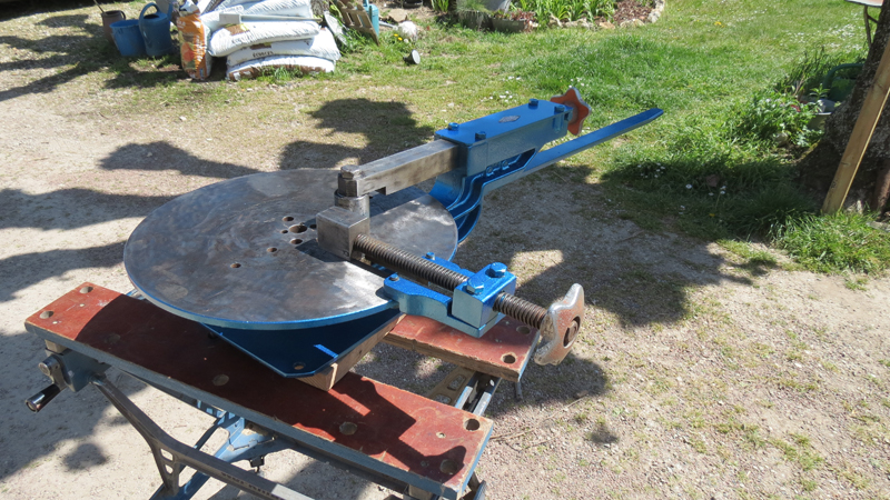

vu le temps magnifique aujourd'hui, je me suis refugié quelques heures dans ma grotte,et j'en ai profité pour verifier si j'avais toute les volutes;
il y a la première
avis au metaleux sur cintreuse a volute et coupe tole 101_1732
et la deuxième
avis au metaleux sur cintreuse a volute et coupe tole 101_1733
je n'ai pas pu m'empecher de tester la bete, mais simplement fixé avec un serre joint ,pas évident ^^, en plus la molette ne tourne plus , ca n'aide pas,mais j'ai quand meme reussit a pondre ca ^^
avis au metaleux sur cintreuse a volute et coupe tole 101_1734
du coup j'ai commencer a demonter cette dernière, pour voir si les roulements n'etaient pas morts , mais en fait ils n'y en a pas,de roulements Rolling Eyes , c'est feraille sur feraille, pas etonnant que ca force
avis au metaleux sur cintreuse a volute et coupe tole 101_1735
avis au metaleux sur cintreuse a volute et coupe tole 101_1737
on voit bien le jeux qui s'est formé suite aux frotements,
avis au metaleux sur cintreuse a volute et coupe tole 101_1736
en plus je soupçonne l'ancien proprio d'avoir pratiqué du cintrage de tubes ou autres avec, car il a rajouté une manivelle de 30cm pour avoir plus de force, et l'ecrou d'origine a été renforcé par l'ajout d'un autre , soudé par dessus, et le filetage de la vis en a pris un coup aussi Evil or Very Mad
je ne sais pas encore si je vais refaire  la piece, ou si je vais adapter deux roulements dessus, la deuxieme solution me plairait d'avantage...a voir, en attendant j'ai redonné un coup de jeune au reste
avis au metaleux sur cintreuse a volute et coupe tole 101_1738

Message  Ty Coat Lun 17 Aoû 2015 - 10:17
Bonjour Frelon,
Pour un coup de jeune, c'est réussi. Je n'avais jamais vu un tel outil, mais je suis bien sur que tu vas trouver ici des MB qui connaissent ou ont utilisé cet outil.
Bon courage pour la suite

Message  frelon Lun 17 Aoû 2015 - 12:51
Merci bien, oui je pense que beaucoup connaisse ça, moi même j en connaissait l existence, mais de la à travailler avec,et en tirer toute laquintessence, il y a un pas ^^, c est pas si facile qu' il n y paraît lol

Message  frelon Lun 17 Aoû 2015 - 19:51
Merci bien,
Oui elle a déjà du être modifié, elle a déjà vécu. Vu les traces laissé par l ancien propriétaire Rolling Eyes i
Oui le bras principal est sur roulements, mais le petit galet est feraille sur feraille Crying or Very sad

Message  Blower Mar 21 Juin 2016 - 12:28
Bonjour Frelon,
Je viens de découvrir ton post sur la voluteuse.
Si c'est toujours d'actualité je possède la même voluteuse de marque "Ednor" et je pourrais t'apporter quelques renseignements.
Hello
tres bonne bete la bombled, on a la meme au boulot
la piece que tu montres est déplacée par la manivelle et permet de soutenir la tole qui sera coupée ou sert de butée pour faire des decoupes successives de meme longueur
la partie avec ressort, c'est quand tu veux couper tres fin, ou pas aussi, mais cela descent en accompagnant la lame et le bout de tole au fur et a mesure de la coupe, je pourrai te faire une ou deux photos si tu veux
mais il te manque 2 barres qui fixent le "support" en question sous la table sur la partie mobile par la manivelle
EDIT : reunion dans 10 minutes, et rien de mieux a faire en 10 minutes, alors voila les photos sans commentaires, ca j'aurai pas le temps Very Happy
avis au metaleux sur cintreuse a volute et coupe tole Img_2013
avis au metaleux sur cintreuse a volute et coupe tole Img_2015
avis au metaleux sur cintreuse a volute et coupe tole Img_2016
avis au metaleux sur cintreuse a volute et coupe tole Img_2017
avis au metaleux sur cintreuse a volute et coupe tole Img_2018
j'ai pas vu le contrepoids sur les elements que tu as recupere en revanche

Bonsoir Frelon,
Voici donc ma voluteuse avant et après :
Comme tu peux le voir la fente dans le plateau sert de guide pour une sorte d'étau qui maintient la pièce à travailler.
Très utile quand tu veux former un cercle. Je ferais une autre photo si ça t'intéresse.
Les volutes que tu as ont été fabriquées artisanalement. De mon coté je n'ai pas eu les volutes lors de l'achat, j'ai trouvé des modèles articulés très pratiques mais il faut que j'adapte les fixations à mon plateau.
