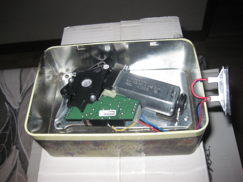

Message  Invité le Dim 18 Oct 2015 - 17:38
bonjour befa
bien bien ça avance
24V mais pas vu la puissance
est-ce qu'un moteur d'essuie glace pourrais aller ??

Message  nico4343 le Dim 18 Oct 2015 - 21:00
c'est un moteur d'essuie glace..pour PL

Message  ced21 le Dim 18 Oct 2015 - 21:30
pour récupérer ce genre de moteur avec réducteur intégré, vous pouvez aussi chercher du coté des machines à pain. Beaucoup on un moteur universel avec réducteur par courroie mais de plus en plus de modèle ont un moteur CC alimenté en 230V via un pont de diode et intègre un réducteur à roue/vis sans fin très similaire visuellement avec le motoréducteur Bosch.

Une nouvelle table pour perceuse à colonne - Page 3 Empty Re: Une nouvelle table pour perceuse à colonne
Message  le pat le Lun 19 Oct 2015 - 13:35
nico4343 a écrit:c'est un moteur d'essuie glace..pour PL
non , un moteur d'essuie glace PL ressemble a ça
Une nouvelle table pour perceuse à colonne - Page 3 Imgp6113

Message  befa le Lun 19 Oct 2015 - 22:05
salut Voilà enfin je retrouve internet!!! France Telecom faisait des travaux... Crying or Very sad
Comme promis, voici les photos des moteurs en place:
Une nouvelle table pour perceuse à colonne - Page 3 Img_1522
Une nouvelle table pour perceuse à colonne - Page 3 Img_1523
Une nouvelle table pour perceuse à colonne - Page 3 Img_1524
Une nouvelle table pour perceuse à colonne - Page 3 Img_1525
Une nouvelle table pour perceuse à colonne - Page 3 Img_1526
Pour ceux parmi vous qui auraient pu être septique avec la boîte à sucre en métal, je pense au contraire avoir eu une bonne idée... lol!
Pas mal du tout l'idée du moteur d'essuie glace, je ne connais pas leur puissance ni celle des miens, je connaissais simplement leur capacités en charge. La table pouvait levée un poids de 70 kg. Un seul aurait suffit mais je ne voulais pas séparer des jumeaux. Very Happy
