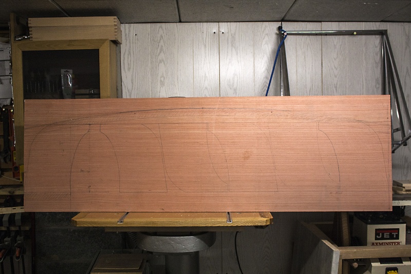

Bonjour à Tous,
Bon, pendant la grippe (qui n’est pas finie…) je n’ai pas fait grand-chose.
Vous vous en doutiez…
le collage n’étant pas trop demandeur de neurones, j’ai collé les lamellés.
J’ai collé, collé, collé… et comme j’étais cloué-collé (cloué au fauteuil), j’ai collé au chaud.
Au chaud.
Une série de collages. 9 en tout.
Heureusement que cette colle était emballée dans du film alimentaire extensible !
Le film gonfle mais ne rompt pas… la colle est circonscrite.
Une fois sèche, il suffit de sortir le Douk-Douk et couper au raz du bois pour nettoyer un max.
Ensuite, un passage à la dégauchisseuse, puis à la raboteuse pour équarrir tout ça.
Et on obtient
9 cintres.

Re: [fabrication] Un toit de roulotte de bohème
Salut à Tous,
Salut Pierre,
Merci, tu es indulgent.
La grippe m'a remis un 2° coup derrière la cafetière... j'ai vraiment trouvé plus fort que moi, sur ce coup !!!
Toujours au chaud… j’ai fait une nouvelle épure puisque la courbure s’est modifiée un peu.
Et de nouveaux tracés de jambages.
Les jambages en sapin rouge.
Il me faut utiliser le stock de résineux qui m'encombre un peu.
Leur largeur est un peu light.
Je vais donc devoir en déligner quelques longueurs et encore faire des collages...
Ils ont étés faits avec des lamellos pour éviter les désaffleurs.
Jambages collés.
Tous les jambages devraient pouvoir être rassemblés ici.
Ensuite la ceinture horizontale haute, en sapin rouge aussi.
La ceinture haute, est au sol… et sur le dos.
On voit donc la face inférieure qui reposera sur les « murs ».
Le toit reposera sur elle.
L'assemblage de la ceinture est copié sur les assemblages de lits.
Voilà pour cette petite avancée en images.

Maintenant, il faut assembler les jambages avec les lamellé-collé de frêne.
Voyons le principe :
Un peu de couleur pour réveiller les neurones… clignez les yeux (=I=)
Les jambages [en vert] ont donc deux côtés parallèles. En haut et en bas (horizontaux.)
Le côté inférieur, horizontal du jambage va reposer sur la ceinture haute.
La ceinture haute,
Le lamellé-collé va reposer sur la portion horizontale du jambage.
La coupe inférieure du lamellé-collé doit donc être horizontale, elle aussi.
Le plus difficile sera d’avoir une bonne répétabilité dans la coupe.
Posé sur l’épure, le lamellé est mis en situation.
Je trace la coupe en remontant les perpendiculaires jusqu’à la partie haute.
La règle de maçon permet de marquer le tracé d’une ligne continue aux deux bouts du lamellé.
J’ai, dés lors, matérialisé le trait de coupe du début à la fin sur mon lamellé référent.
Maintenant, passons au traitement du chariot.
Il s’agit d’installer correctement le lamellé sur le chariot.
Chaque lamellé doit trouver sa place exacte sur le chariot.
Je vais donc poser des repères (tracés), les plus précis possibles, à même le chariot.
Pour éviter de tracer au crayon sur le chariot (marques de crayon +/- réversibles sur l’alu), je l’ai recouvert de rubans de masquage (bleu).
Le milieu de chaque lame est marqué. Je marque le correspondant sur le ruban.
Ainsi, je peux matérialiser le plus simplement et précisément l’emplacement du lamellé.
Je vais pouvoir le verrouiller pour une coupe sans risque et sans erreurs.
En place,
L’attaque de la coupe
La 2° Coupe dans la foulée,
Le lamellé est coupé aux deux bouts.
Verdict :
Pour ces deux là, ça va…
Et c’est pareil de l’autre côté.
Il reste 7 coupes pour confirmer.
