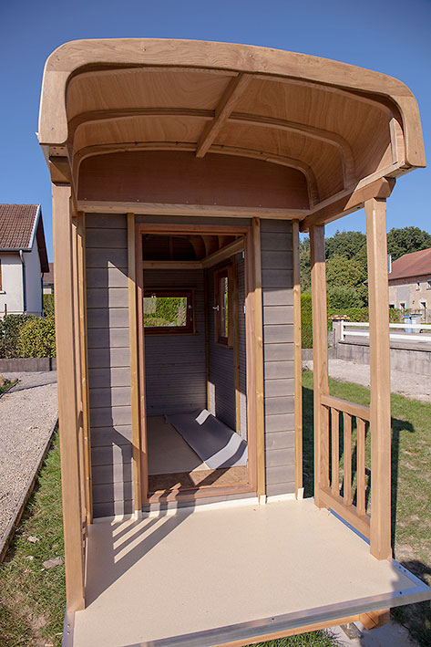

Nous voici dans la roulotte.
Au sol, pas grand chose à voir.
Si on lève les yeux, voici ce qu’on découvre.
D’abord, une vue d’ensemble.
L’ensemble des rangements bibliothèques.
Gageons qu’elle saura les remplir avec aisance une fois qu’elle aura pris quelques centimètres. Actuellement, il lui faudrait une échelle, mais je fais confiance à son imagination fertile pour trouver les quelques stratagèmes nécessaires.
A noter qu’une table, une chaise, un banc et sans doute une petite banquette vont bien vite peupler les lieux.
Quelques détails.
De face, l’avancée se présente ainsi.
Là, je crois qu'on a bien fait le tour.
Ne m'oubliez pas question finitions, SVP...

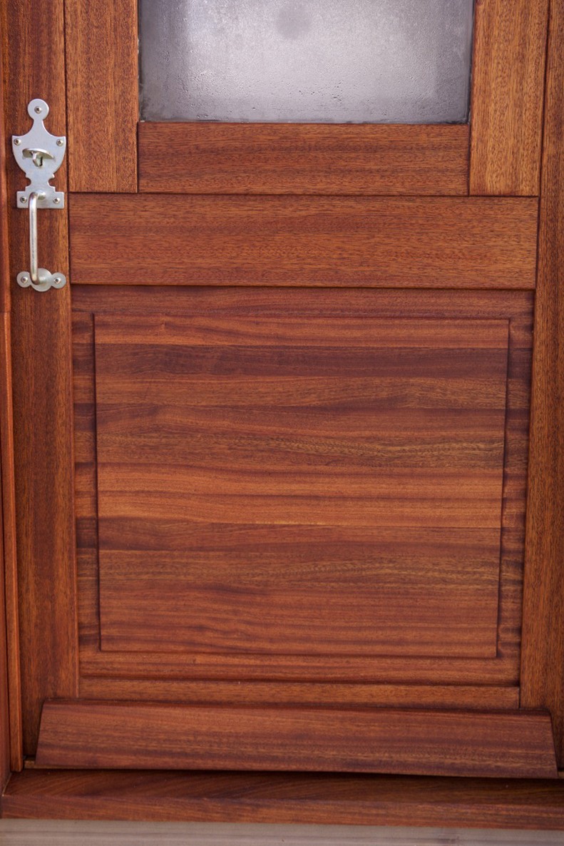

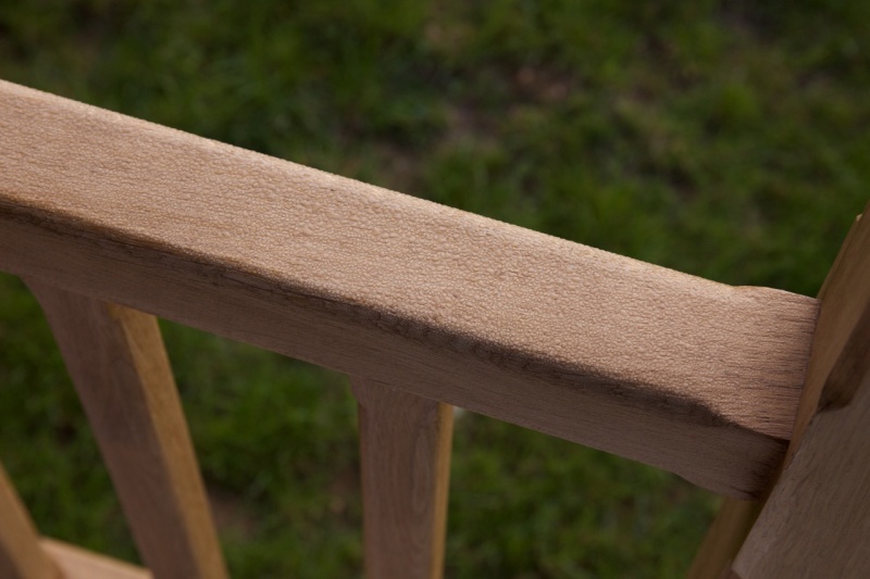

En voulant montrer à une amie ce que la saturation (huile) donnait sur le sapelli, je m'aperçois que les dernières photos ont disparu...
Ou bien, plus probablement que je ne vous les ai pas postées.
Les voici donc :
L'avant
Voila pour le travail du saturateur.
L'arrière avec les descentes de gouttières,
Détails,
Et l'anti UV conseillé par Brice (ebe3) qui fait parfaitement son office.
Pardonnez moi ce retard.

Bonsoir Renaud et à tous ,
Superbe bois ce Sapelli , le panneau de la porte est splendide
quel type d'huile as tu appliqué sur les châssis ?

Re: [fabrication] Un toit de roulotte de bohème
Bonsoir a tous , voila du très beau boulot, elle a de l allure cette roulotte !!
Et le choix du Sapelli est judicieux , il apporte vraiment un plus a l ensemble ! Bravo Renaud !

Bravo Renaud.
Je me joins au concert de louanges. C'est tout bonnement SU-PER-BE !
Et vraiment très très original.
