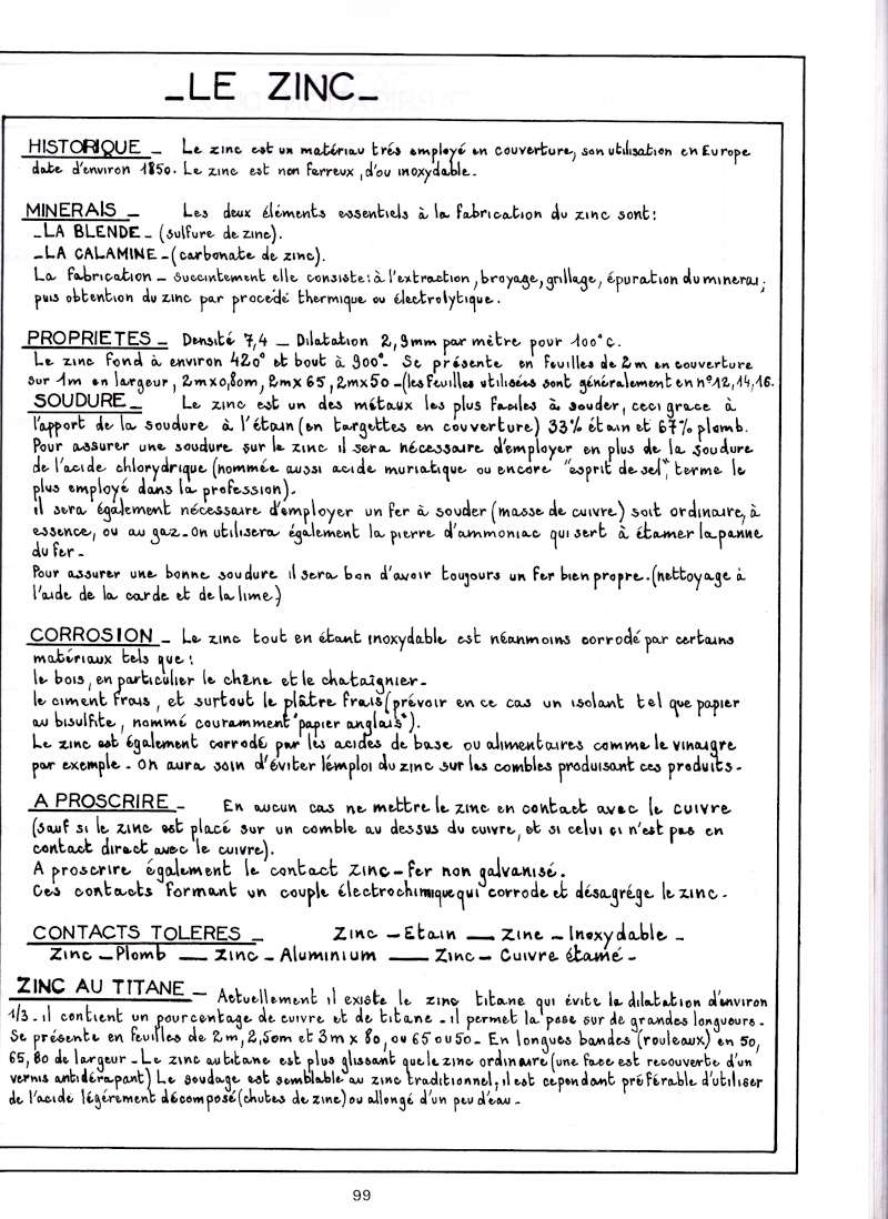

Bonjour Renaud
et merci pour ta réponse. J'espère ne pas être trop invasif avec mes questions
Je peux maintenant écarter la possibilité de travailler sur des feuilles de 2m x 1m puisque le sens de pose que j'imagine serait perpendiculaire à la longueur de ton toit et je n'envisage pas une toiture à 2 pans (avec un faîtage) afin de réduire au max les complications de réalisation pour toi.
En couverture zinc, on réalise des travées (sorte de couloirs de feuilles de zinc reliés entre eux par l'intermédiaire de coulisseaux, tasseaux ou encore de joints debouts) Ces travées ne doivent pas excéder les 65cm de largeur afin d'éviter les gondolements des feuilles dûs à la dilatation.
De ce fait, il existe, chez les fournisseurs des rouleaux de 50, 65 & 80cm. Reste à savoir si les rouleaux sont accessibles sans que l'on ai à acheter celui-ci en totalité... Je ne vois pas trop ce que tu pourrais faire avec autant de zinc ! Quoique certains zingueurs s'en servent pour habiller des meubles et sincèrement l'association est du plus bel effet !
Je poursuis malgré tout mes investigations & vais tout de même étudier toutes les pistes - ça me plait bien de chercher des solutions et de les faire partager.
Je te joints ces documents tirés du "Traité de couverture"
Bien cordialement, et au plaisir suivre tes réalisations
Gwen
