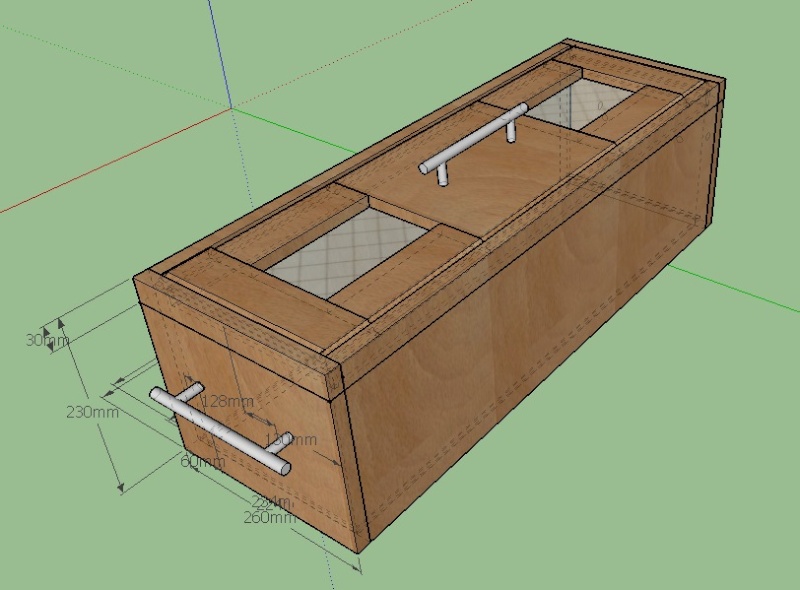

Je relance ce post ... après avoir mis de côté mon projet, tout comme le hêtre que j'ai remisé le temps qu'il s'acclimate et que son hydrométrie s'équilibre avec celle du garage.
Je me demandais quelle finition allais-je employer ? Ici, il me faut quelque chose qui tienne la route à la fois pour le côté corrosif (sel que la boîte contiendra qq heures) et alimentaire (obligatoire c'est pas le moment d'intoxiquer la famille).
L'huile d'abrasin utilisée précédemment sur le chariot à plancha m'a donné entière satisfaction et il me semble avoir lu sur plusieurs sites qu'il correspondait aux exigences alimentaires.
Pouvez-vous me confirmer tout cela ? Avez-vous d'autres suggestions de finitions ?
Merci à tous
et un dessin vaut mieux qu'un long discours !
Merci à tous

Pour reprendre et clôturer ce post, je vous expédie qq clichés du final.
Le bois est du hêtre d'Ariège. La réalisation est assemblée avec des vis inox pour éviter la rouille et de la colle à la caséïne. La finition est 9/10 huile d'abrasin et 1/10 d'huile essentielle d'agrumes (passée en 2 couches).

Caisse de luxe, avec plein d'astuces pour s'adapter aux pièces à saler.
La seule chose qui me chagrine c'est les grilles en aluminium, en milieu salin je les vois pas durer très longtemps, mais bon ça se change.
Re: caisse à salaison
tu as raison Niaproun, mais les grilles ne sont jamais en contact avec le sel.
Les deux du couvercle sont très très loin de la masse saline qui se trouve dans la caisse. Quant à celle qui prend place au fond de la caisse, elle se positionne quand la phase de salaison est terminée, la caisse est vidée de son sel ne reste que la pièce de viande. Je retire le plexi et le remplace par la grille.
