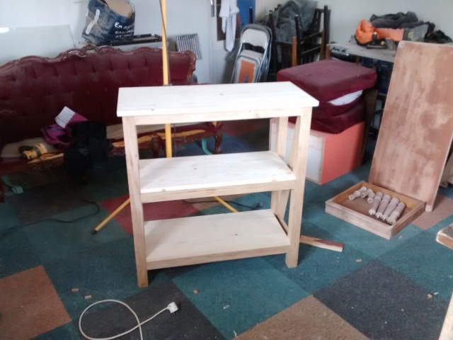

Message  tp2415 Jeu 3 Sep 2015 - 6:04
Ca avance, c'est collé et les plateaux sont fait. Il ne reste plus que le ponçage final et la mise en teinte.

Message  bilou(te) Jeu 3 Sep 2015 - 9:02
tp2415 a écrit:Ca avance, c'est collé et les plateaux sont fait. Il ne reste plus que le ponçage final et la mise en teinte.
Etagère look "campagnard" 2015-017
Joli, tu vas mettre quoi comme teinte ?
Ce sont mes yeux qui fatiguent, ou je vois des petits nœuds sur tes plateaux ? Tu serais donc parti sur du massif intégral ? cheers

Message  tp2415 Jeu 3 Sep 2015 - 10:39
Il y a effectivement des pitis noeuds Wink Les étagères ont donc été réalisées en planches de coffrage, elles seront (sont en fait je viens de le faire) teintées en noir puis passées au fondur et vernis satiné (PU pour la résistance et parce que j'en avais en stock). Sur la structure, j'ai passé de l'eau oxygénée pour éclaircir légèrement le bois puis je vais y passer un coup de Xylo (je rappelle que c'est un plateau de récup qui avait hélas séjourné dans de très mauvaises conditions) puis idem fondur et vernis satiné.
PS :
Si vous prévoyez une finition au vernis polyurethane, vous ne pourrez pas utiliser ce procédé de décoloration car l'eau oxygénée entre en réaction chimique avec les composants de ce vernis.
Argggghhhh !!! la structure sera donc vernie avec un hydro
