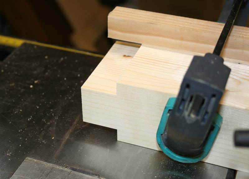

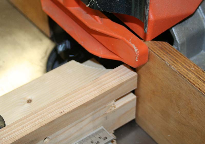

Voilà j'ai fait des photos de mes soucis ... héhé il y en aura peu être d'autre !
Comment éviter que les bords soit arraché ?
Outils utilisé (achat neuf)
A la dégauchisseuse, comment éviter a la fin se décrochement ? ( excusé moi pour les termes technique !)

Salut Papycloclo
je pense que ton problème est le suivant :
pour usiner le tenon il faut mettre un martyr : en terme générique un martyr et bien il prend pour les autres par exemple pour un perçage.
dans ton cas, il s'agit d'un morceau de bois dur qui se fixe sur la regle de ton chariot
ainsi, comme dans le cas du perçage, c'est le dernier morceau de bois usiné qui va éclater
quant aux bavures qui se trouve sur la partie la plus longue du tenon, tu n'y peux pas grand chose si ce n'est diminuer ta vitesse d'avance et si vraiment cela ne marche pas, une solution consiste à araser les tenon à la scie
j’espère avoir apporté de l'eau à ton moulin
Bonne soirée

Comme dis Eddy, jolie machine .... je veux la même
Je ne suis pas trop calé pour le bois, mais à mon avis tu a 2 problèmes distincts sur tes tenons.
Les bavures montrées par la flèche rouge correspondent, à mon avis, à un outil désaffûté (pastilles carbure à tourner d'un quart de tour) ou éventuellement cela peut venir que le haut des pastilles est juste un poil en dessous du niveau supérieur de ton bois, il faut qu'elles dépassent suffisement dessus et dessous (je ne sais pas si c'est bien clair )
pour l'arrachement (fleche bleue) il te faut un pare éclat (martyre) qui sera usiné en même temps que ton tenon
Pour le talon en dégauchissage, le problème viens du réglage de tes tables, mais lequel exactement, je ne sais pas

Salut Papycloclo, salut David
je pense que David faisait sa réponse tant que je faisait la mienne.
Comme tu le vois il faut mettre un MARTYR .
quant aux bavures ( flèche rouge sur le post de David), tu viens d'acheter ton porte outil donc tes plaquettes sont affutées et neuves.
tout d'abord tu devrait régler ton Porte Outil ( PO ) plus haut car tu est à raz de tes rond de poêle si tes plaquettes touchent , il va falloir les changer !!!
il faut plutôt rehausser ton morceau à usiner ou retirer le dernier rond de poële.
ta fraise est une 14/28 mm et comme le dit David l'épaisseur à usiner est peut être juste pour les plaquettes qui font 14 x 14, qu'elle est l'épaisseur de ton bois?
tu devrais essayer de faire un usinage en dessous en réglant ta fraise comme ceci pour voir si ta coupe est nette .
les araseurs étaient-ils montés sur ta fraise lorsque tu l'as eu ( je pense que oui )
sinon le catalogue est pourtant clair : SANS ECLAT
Pour tout tes essais, N’OUBLIE PAS DE METTRE LES PROTECTIONS POUR TRAVAILLER
A la toupie il faut tant que possible travailler "en dessous" : l'outil travaille sous le morceau d bois à usiner
la toupie est l'outil le plus dangereux sur ton combiné
je t'invite ( fermement si je peux me permettre) si tu n'as jamais utilisé de toupie à lire cet article de l'OPPBTP : L'Organisme Professionnel de Prévention du Bâtiment et des Travaux Publics*
LA TOUPIE
Bon courage pour tes essais

une petite passe au trusquin pour couper la fibre a l'endroit de l'epaulement ca peut eviter les elcats aussi

Ouuaaah! merci à tous pour les infos
C'est parti pour les essaies ...
> Pierre la bricole <
- retirer le dernier rond de poële ? alors là ... c'est quoi ?
- qu'elle est l'épaisseur de ton bois? " 25 mm "
- les araseurs étaient-ils montés sur ta fraise lorsque tu l'as eu ( je pense que oui ) " oui je n'ai rien touché n'y modifier "
- Entre les 2 plateaux de l'outils j'ai 14 mm de rondelles pour avoir un tenon de 11 mm, les 2 x 14 des plateaux (outils) me donne 42 mm au total, donc je dépasse mon bois de 25 mm de 8,5 mm en haut et en bas, je pense que j'ai bien fait ? ( assemblage correct ) mortaise 10 mm.

salut Papycloclo
Je vais essayer de répondre dans l'ordre
Ce que j'appelle les ronds de poële, et bien regarde la photo dessous
tu n'assimiles pas le dessus du poêle à une toupie quand l'arbre est rentré ?
25 mm c'est un peu bâtard comme épaisseur : 24 mm ce serait mieux car ton tenon en régle générale fait 1/3 de l' épaisseur ce qui donne 8 mm. il te sera plus facile de trouver une méche à mortaiser de 8 mm plutôt qu'une de 11 mm
pour le réglage de ton PO tu fais un tenon de 11mm qui est trop épais pour une mortaise de 10 mm? il faut faire un tenon de 10 mm FORT ( la colle fera également de l'épaisseur).
Si ton tenon est trop fort pour la mortaise sur l'épaisseur tu as deux risques :
tout d'abord tu risque d'éclater ton montant en vert sur le schéma ( les tenons sont en règle générale sur les traverses soit les parties horizontales de ta porte par exemple)
et d'autre part, il ne restera que très peu de colle entre le tenon et la mortaise( c'est pour cela par exemple que les tourillon sont crénelés)
de plus la tenue en équerrage de ton bâti se fait plutôt sur les parties arrondies de la mortaise et du tenon( partie rouge du schéma ci-dessous) n'oublie pas que certain assemblage par tenon et mortaise se font sans colle (une armoire normande est antérieurement démontable par exemple )
Pour info, lorsque les assemblages ne sont pas collés on utilise des chevilles A LA TIRE comme le schéma ci-dessous
Ton réglage de porte outil semble correct mais ce qui est étonnant, c'est que sur la démo de OUTILLAGE 2000,
c'est du sapin qui est travaillé et il n'y pas d'éclat.
ZARKHAN as tout à fait raison c'est beaucoup plus difficile a travaillé du bois tendre que du bois dur, quand tu commence par du sapin tu te promène quand tu attaques du chêne ou du hêtre par exemple.
Voila Claude ? ( je pense)
tu peux aussi allé faire un tour sur ce site les differents type d'assemblage bois
bonne soirée
bonne soirée
