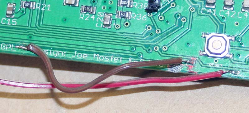

Bon, alors pour ceux qui suivent le post de Diomedea, vous êtes déjà au courant que j'ai bêtement tué la carte électronique
Une vis M3 de fixation d'une des pièces de la machine à frotté sur la carte et à coupé 2 pistes et je ne m'en suis pas aperçu.
Dans un premier temps, tous marchait sauf l'axe X, et j'ai pu commencer une impression, que j'ai arrêté voyant que le X ne bougeait pas, j'ai vérifié le câblage et re-tenté, mais cette fois ci, plus rien, à part le ventilo.
Je les ai réparés comme j'ai pu.
Mais je suppose que la carte n'a pas aimé quand même car des commandes Gcode ne sont plus reconnues, comme le G0 et le G1
Par exemple si je fait un
G28 z
G28 x
G28 y
Tout mes axes se référencent normalement, donc les moteurs marchent et les contacts de référencement/capteur inductif du Z aussi, mais un G0 ou un G1 dans le code est ignoré .... très étrange comme panne, mais l'électronique et moi ça fait 2 !!
Je pense que je vais devoir commander une autre carte ... pas bien ... 69€ la carte
G28 z
G28 x
G28 y

Oui, enfin, si elle marche un jour ... il a fallu que je bousille le seul truc que je ne sais pas réparer
Pour l'instant, j’essaie de lui trouver une place dans la maison ... pas simple !
La boucle est bouclée

Pas de bol pour la carte vraiment dommage.
J'ai plusieurs fois fois hésité à sauter le pas et cette imrpimante semble bien, mais j'attend ton avis quand elle sera en fonctionnement, car il y a plusieurs avis un peu négatif sur sa rigidité à vitesse élevée, plus de 60m/secondes.
pour en revenir à ton problème de carte c'est peut être du aux photos mais j'ai l'impressions que tes soudure ne vont pas aux bons endroits http://www.reprap.org/mediawiki/images/6/6f/Melzi-pcb.png
le marron ok mais le rouge je ne comprends pas. Après il n'y a que la couche supérieur de touché ou la deuxième aussi ?
Dans tous les cas vivement qu'elle ce mette à vivre cette imprimante

Re: DAGOMA Discovery200 de dh42 - montage & essais
60m/s, je doute ! (= 216 Km/h)
elle est donnée pour 100mm/s soit 6000 mm/min ou 6 m/min, soit la même V en rapide que ma CN. (et encore je dois pouvoir la pousser à 8000)
Pour ce qui est de la rigidité, je suppose que le problème se pose surtout sur des pièces hautes ?
En fait le rouge ne sert à rien, il semble que ce soit la masse (?) et elle doit passer par ailleurs, avec ou sans ce fil ça ne change rien. il est soudé plus loin sur la carte à un endroit ou il y avait plus de place pour gratter le vernis sans toucher la piste d'à coté.
Je n'ai pas l'impression que ça ai touché la 2ieme couche, mais je ne pourrais pas l'affirmer ..
oups effectivement il manquait un m 60mm/s.
pour la soudure perso j'aurais fait un pont plus grand en jaune sur le plan
Après je suis pas un pro en électronique, je peux demander l'avis à des collègues dont c'est le métier demain .
dans tous les cas tu dois pouvoir vérifier la continuitée entre les 2 points en mauve

je vais en commander une autre, j'attends juste le verdict de Dagoma, car que la carte ne marche plus du tout ça paraitrait normale si ça a tué un circuit, mais c'est curieux que les moteurs tournent en mode référencement et qu'il ne réagissent pas aux G0 et G1 ... la c'est l'interpréteur de commande qui délire, mais pourquoi ?
j'en ai déjà bien chié pour arriver à souder un truc aussi petit !! pas trop envie d'y remettre le nez !!

Bon, carte de rechange commandée ... plus qu'à attendre
vu qu'ils fournissent les fichiers 3D des pièces de la machine, il suffira de ré imprimer le nouveau modèle de tête quand elle sera dispo ; plus peut être 2 ou 3 modifs dans le fichier .xml de config du Cura.
Du pt de vue de l'utilisation, ça ne semble pas avoir grand chose de commun avec une Cnc, si ce n'est le principe des 3 axes linéaires ; c'est bien plus simple, tu met ton objet 3D dans le soft, tu règle la T°, la résolution (épaisseur des couches) et c'est à peut près tout, le soft te sort un Gcode sur la carte mémoire, tu la met dans l'imprimante et tu met en marche ... pas d'opérations d'usinages à créer et à paramétrer soigneusement ... c'est presque aussi simple à utiliser qu'une imprimante 2D apparemment.
Le plus dur à mon avis, c'est de dessiner les objets 3D ... c'est le gros morceau pour ceux qui ne connaissent pas ce genre de softs.
En kit ou monté, c'est le même tarif à peu de chose près si tu crame la carte comme moi
