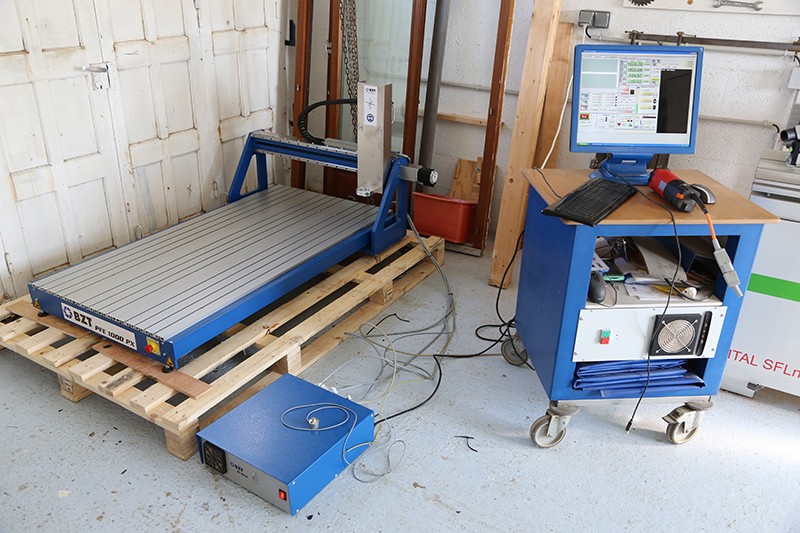

Pour clore le sujet...
Le même transporteur que le dernière fois.
BZT PFE 500 PX vs PFE 1000 PX - Page 3 02_nov10
Je ne suis pas tranquille, le film est abimé par endroit...
BZT PFE 500 PX vs PFE 1000 PX - Page 3 02_nov11
Après déballage, il s'avère quelle à bougée sur son support, et du coup elle se retrouve avec un pied dans le vide.
BZT PFE 500 PX vs PFE 1000 PX - Page 3 02_nov12
Après inspection, il n'y a pas de dégât, elle est en parfait état! ouf! Je l'ai remise d'aplomb et ranger en attendant de pouvoir m'en occuper...
A si quand même. Il y a quelques petites rayures sur la table, mais ça n'a pas due être fait dans le transport.
BZT PFE 500 PX vs PFE 1000 PX - Page 3 02_nov13
Je l'ai quand même fait tourner, et tout est ok!
BZT PFE 500 PX vs PFE 1000 PX - Page 3 02_nov14
C'est quand même nettement plus balaise que la PFE 500!  What a Face

J'ai donc modifier le paramètre du Y dans Mach3, j’arrive à 1165mm, alors qu'elle est vendue pour 1150, c'est toujours ça de gagné! Il y a un truc que je n'ai pas réussi à modifier, c'est la vitesse en rapide du Y, il est sur 6000mm/min, mais vu la distance qu'il à à parcourir, j'aimerais le mettre sur 8000mm/min (Le maximum).

Message  diomedea Lun 2 Nov 2015 - 19:11
Salut Eric!
Content de te lire!
Ma table m'a couté 714€00.
8000mm/min c'était trop?
Messages : 12528
Oui, des fois elle perdais des pas et pourtant j'ai des moteurs de 6A/ph et 4.5nm.
Mais bon comme dit David les alimentations des contrôleur sont un peut faible, alors peut être que ça vient de là.

Message  diomedea Lun 2 Nov 2015 - 20:03
Je pensais qu'elle était limité à 4000mm/min en usinage? C'était dans quel matériau?
Oui, c'est la version de base, avec l'autre je n'en ai jamais éprouvé le besoin d'une rehausse... Et vue le prix de l'option, je n'ai pas hésité longtemps! What a Face
