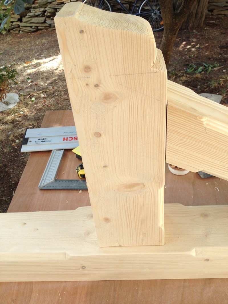

Voici quelques jours mon collègue & moi-même avons eu comme chantier de rafraichir le voligeage & les planches de rive d'une très belle maison construite au début des année 1900 (lorsque je dis rafraichir, j'entends par là qu'il fallait gratter la peinture écaillée, poncer grossièrement, & appliquer 2 couches de peinture microporeuse). Ce faisant, nous sommes tombés sur une pièce de charpente dont le bois était vraiment en mauvais état. Problème de suite signalé à la propriétaire, laquelle nous demande de procéder au changement de la pièce, à l'identique, si bien entendu nous sommes à même de le faire. Des ailes me poussent & je dis que si j'ai l'accord de mon boss, nous réparerons. Après discussion avec le boss, il me donne le feu vert.
Photos de la bête :
Modestes travaux de menuiserie de charpente Img_4010
Modestes travaux de menuiserie de charpente Img_4011
J'en appelle d'ailleurs à la communauté pour connaître le nom précis de cette élément ainsi que le nom de chacun de ses 3 composants.
J'aurais dit study :
- poteau de soupente pour la pièce verticale, fixée au mur par le biais de 2 pattes scellées dans le mur, puis maintenu par une vis à chaque patte,
- entrait pour la pièce horizontale,
- et aisselier pour la transversale...
... mais je ne suis absolument pas sûr des termes scratch scratch scratch . Quelqu'un peut-il me renseigner ?

l'ensemble des pièces forme une console.
j'aurais dit montant, traverse et lien... mais mes petites notions de charpente restent à parfaire à ce niveau... si quelqu'un du métier peut préciser ce qu'il en est...

Toutes les cotes sont donc relevées, le bois acheté, et vendredi soir j'ai commencé à tailler les pièces à la maison.
Ensuite, le reste de la mise en forme des pièces aura été fait sur place, avec mon outillage perso. Les assemblages sont donc à tenon-mortaise. Désolé, il y a peu de photos des étapes, par manque de temps (météo menaçante ce jour-là & espace abrité restreint affraid

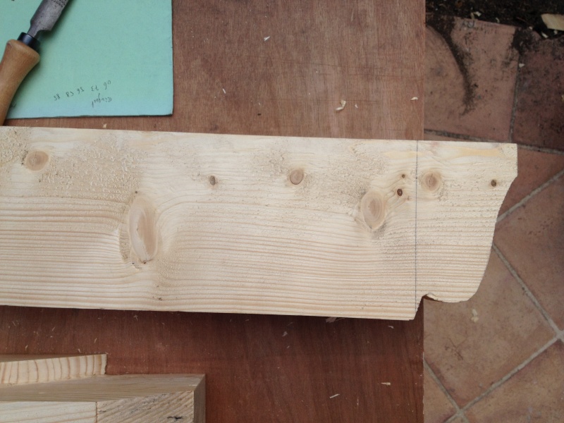

Donc, une fois les traits de coupe tracés sur chaque pièces, j'ai effectué plusieurs passages à la circulaire pongeante sur le tenon à venir. Ensuite, c'est avec un ciseau à bois de 40mm que j'ai fait "sauter" tout ça. Les finitions ont été faites au rabot. Il aura biensûr fallu retailler les tenons aux bonnes dimensions afin d'avoir une mortaise facile à creuser (pas de photos, désolé)
L'extrémité de la traverse a ensuite été mise en forme à la scie égoïne puis à la rape.

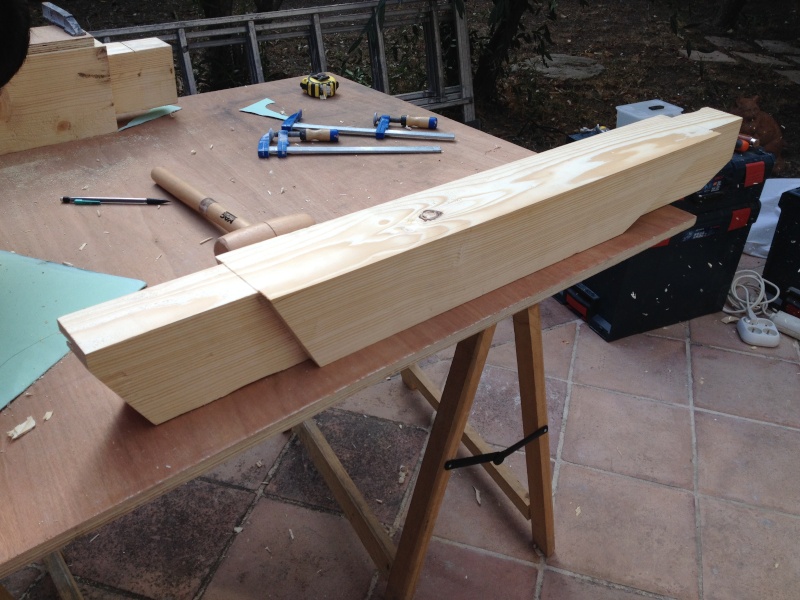

Toutes les pièces ont donc été façonnées, et vient maintenant l'heure d'assembler le tout pour s'assurer que les emboitements se font sans trop forcer.
Modestes travaux de menuiserie de charpente Img_4016
Petit détail sur les chanfreins. Ils ont été fait à la scie circulaire, puis terminés à l'aide du ciseau.
Modestes travaux de menuiserie de charpente Img_4017
