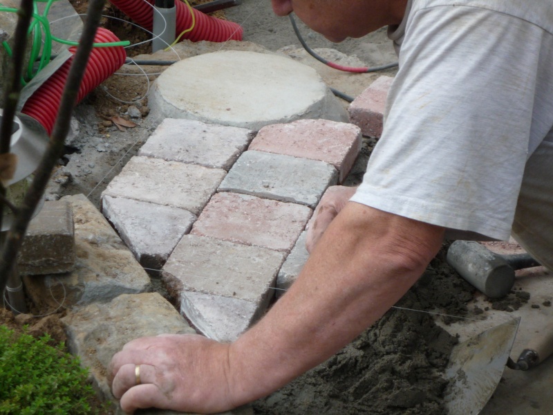

Re: Un étang au jardin puis deux
Ici sera creusé une fosse pour
la coulée de béton +- 1m3
A droite près du maillet carreleur , le socle faisant partie de l'ensemble de la coulée est prévu pour le parasol de 4,5m
Début du pavement de la nouvelle terrasse sur 30cm de remblais ,épaisseur +- 25cm de stabilisé 3/1
Bonjour Roger,
Décidément tu es un adepte des travaux pharaonique...
J'aime particulièrement le "petit essai de placement"...vu le poids des pierres mieux vaux éviter trop d'essais.
En tout cas bravo, car non seulement la réalisation est réfléchi et soignée, mais le rendu final devrait être superbe.
Bonsoir Zeb West et à tous
Merci c'est assez réussi, les essais faut y passer, les anciens pavés de béton quand je les enlèves ,je les places autour des parterres ,ca me permet d'y poser deux roues lors de la tonte bien plus simple que de devoir couper les bords manuellement.
J'en met également le long des murs ce qui protège ceux-ci des salissures du aux éclaboussures de terre

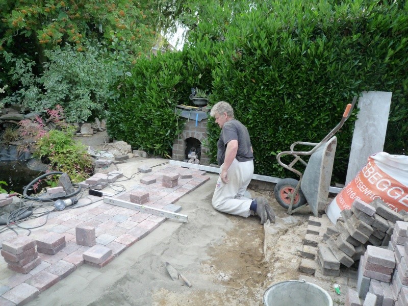

C'est parti pour le pavement 150x150x40 teinté dans la masse
Ici j'aurais pu mettre des tiges filetées inox , mais toujours pressé et l'hiver approchant je suis allé au plus rapide
Devant moi une borne 4 prises dont deux télécommandé (Oase)
Placement de la platine de base du parasol
un tube de 60mm démarre à droite dans l'abri pour le câble d'alimentation du boitier prises ,un second à gauche sera pour l 'alimentation la filtration automatique & lampe UV, dans ce cas les deux étangs peuvent travailler ensemble ou indépendamment il y aura toujours un filtre en action
Il est installé
La terrasse à trois pentes , j'espère un jour récolter l'eau de cette terrasse la filtré et la réinjecté dans le circuit
Le remplissage des joints avec un sable spéciale retarde de beaucoup les mauvaises herbes et mousses
Il est installé
Les pavés de béton sont maçonnés sur 20cm de béton hydrofugé de même que le mortier et joints.
Les tubes 1'1/4 pour la circulation de l'eau parcoure le périmètre derrière cette fondation qui ceinture le bassin, l'eau étant réchauffé en période de gel prolongé maintien celle-ci à 1°à 2°
Un vieux tuyau socarex dans lequel est passé le câble pour la lanterne évitera d'être coupé par un outil ,tout mes chutes de tuyaux d'arrosage sont utilisé également pour cela , c'est une protection peu couteuse
Bonsoir Roger,
Ça a bien avancer tes travaux.
Quelques questions sur la pose des pavés
Quelle est le sable que tu mets en dessous des pavés, ça paraît plus fin que du sablon ?
Et quel est dont ce sable pour joint dont tu parle, j'avais vu un sable polymère pour ma terrasse en pavé mais le prix m'avait dissuadé.
Zeb West- très actif
- Messages : 289
Points : 350
Localisation : 49
Bonsoir Zeb et à tous
Merci ,
C'est du sable du Rhin granulométrie 02
L'année dernière je payais 20€ les 30kg ,le fils de la maison a reprit les commandes maintenant c'est pour 15kg , je n'ai plus l'emballage ,ce sera pour le printemps pour la dénomination
Merci ,

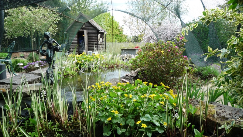

Robinetterie de chasse d'eau sera fixé dans le bassin ,contrôlera le niveau de l'eau quand le timer fonctionnera à l'heure demandée
L'eau circulant par le filtre automatique avec sa propre pompe +de 8000lt/ H se trouve dans B1, elle a deux aspirations à ° d'ouverture bassin 1 ou 2 ,l'eau se jette dans le premier bassin ,reprend celle-ci à l'opposé de la chute et c'est reparti pour un cycle.
la pompe deux, a deux aspirations également se trouve dans le bassin 1
+ un collecteur pression (alimentation de personnages ou fontaine) , la 1è fait passer l'eau par un Y inox (FM) une branche 1/2" passe par le filtre petit abris ou il y a deux vannes +un trop plein.
La 2è 5/4" alimente les chutes du bassin 1

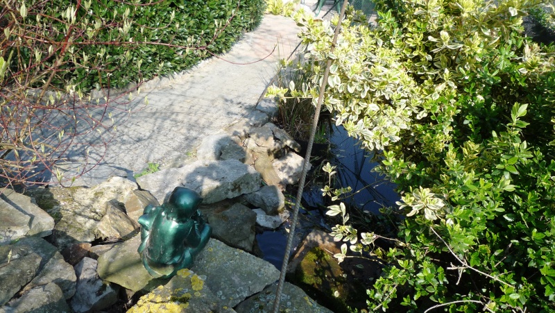

Sur la photo un skimer ramasse les déchets de surface B1 & B2
Bonjour Roger,
Ça reste pas trop chère pour les joints, le moins chère que j'ai trouvé par ici, c'est chez le roi truc et c'est 39€ les 20kg.
- Messages : 289
Points : 350
Localisation : 49
Bonsoir ZEB & à tous
C'est vrais mais pendant que le sable protège je peu faire autres choses ,parce qu'il me faut 2x3H par ans pour l'entretien .
Sinon 10/1 sable fin ultra sec + ciment je crois qu'il y a un autre produit avec ?
