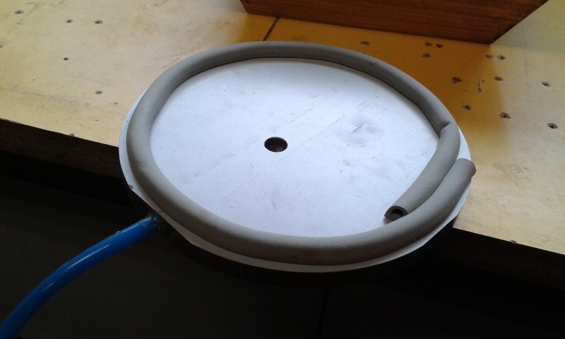

Salut a tous,
Ma pompe a vide est quasi terminée, il manque juste une reserve d'air de petite taille car mon but est de pouvoir la transporter facilement.
Pour les pads j'en ai fais 1 rond pour intaller  le support et je prévois d'en faire un autre plus en longueur.
Panneaux de resine + visserie collée et étanchées à l' epoxy
 Presse a vide type Festool 2015_310
Support en tole de 2, 5 mm, inclinable,  un peu de souplesse lors des finitions au rabot qu'il faudra peut être rigidifier par la suite.
 Presse a vide type Festool 20151212
Pompe faite avec moteur de frigo mis en boite avec vacuostat et manomètre commandé par interrupteur.
 Presse a vide type Festool 20151213

Sympa ta pompe à vide, tu as mis quoi en fait comme réserve d'air ou plutôt de vide?

Pour le moment il n'y a pas de reserve, je suis à la recherche d'une recharge genre oxygène pour sa petite taille.

Je suis un convaincu acharné par les possibilité offerte par le vide dans un atelier... ton système à l'air vraiment bien, j'aime bcp la poigné pour déplacer la caisse, mais tu devrais y ajouter deux choses:
un système de robinet poussoir pour l'immobilisation des pièces par une simple pression
et un système de soupape pour aérer la table facilement
enfin pour ta réserve tu peux aussi chercher du coté des extincteurs
Messages : 2049
Points : 4170
 Presse a vide type Festool Empty Re: Presse a vide type Festool
Message  Calvabois Dim 20 Déc 2015 - 16:57
Toutenbois
Merci  pour les infos, concernant l'extincteur j'ai peur qu'il soit un peu  gros.
Pour la soupape je retire l'obturateur sur le T
Pour le poussoir je vais sûrement commander des valves à  bille
Pour ce qui est de l'intérêt du vide dans l'atelier il me semble indispensable et merci de m'avoir fait redécouvrir  le principe grâce à  tes nombreux post sur la toile
