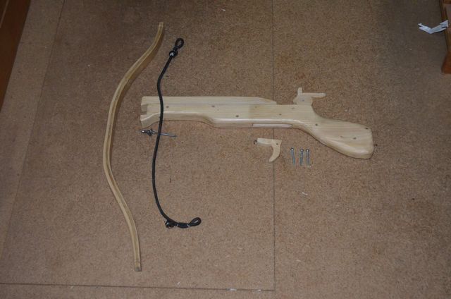

Le petit fils avait fait preuve d'assez d'imagination en me piquant un porte clés lampe, une petite lampe de 4/5 cm et 12 mm de diam pour transformer un bout de tube iso gris qui traînait dans la poubelle de l'atelier en ........ épée laser et la première chose qu'il ait faite avec les chutes que je lui avait fournies étant aussi l'incontournable épée de bois des enfants.
Ce Noël il a reçu un château playmobil et m'a donc mobilisé pour jouer aux «chevaliers», à la suite de quoi je suis donc parti à construire avec lui une épée conforme à son imagination et un bouclier de bois.
Ce sont, actuellement, les jouets les plus utilisés, qui ne le quittent plus et que les parents doivent trimballer dans la voiture.
Comme je n’étais pas très chaud au départ pour ce type de jouet, ils sont restés en aspect bois brut, juste passés avec une huile parquet. Pour lui c'est une épée pour l'entourage un jouet en bois, pas de peinture , pas de décoration, c'est à son imaginaire de jouer.
Il m'a savamment fait savoir qu'il aimerait la même chose que ses petits jouets playmobil.
En papet-bois j'ai donc fait une hallebarde, et une hache style médiéval folklorique qu'il avait pris soin de me montrer pour bien être sur.
Et enfin une arbalète qui était le clou de ses petits personnages.
Donc je me suis fendu d'une arbalète à bouchons
Là encore je suis resté sur du bois aspect bois pour ne pas valider le réalisme.
Une petite présentation
Tout est fait en volige de 18mm, rabotée à 12 et collée (trois épaisseurs)
L'arc est formé de chutes de 1,5/2mm d'épaisseur collées sur un forme en agglo, (façon Toutenbois mais version povera).
Râpe à bois, papier de verre, huile de coude, patience et passion.
Je sais que tout ceci n'a pas grande valeur bricolistique sur un forum comme ici, mais au moins un point.

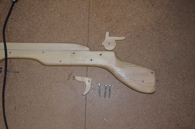

La partie la plus intéressante pour vous sera le mécanisme.
Etat intitial
La gachette bloque le taquet de retenue
La gachette libére le taquet
Le petit élastique remonte la gachette
En réarmant le taquet qui souléve un peu la gachette
On revient à l'état initial pour le second bouchon
Voila, verdict dans quelques jours pour son anniversaire.
Amusez vous.

Comme le plus long c'est les divers collages, je dirais quatre à cinq heures mais réparties sur plusieurs jours. Je fais généralement ça en même temps que d'autres travaux.
Quand le projet principal est en collage j'en profite pour bidouiller et lycée de versailles.
En gros ça occupe les temps morts.
Ps l'elastique est une chute de tendeur de bache de remorque, je ne voulais pas un truc trop costaud, lancer le bouchon à cinq six mètre suffit (comme disait Maurice).
