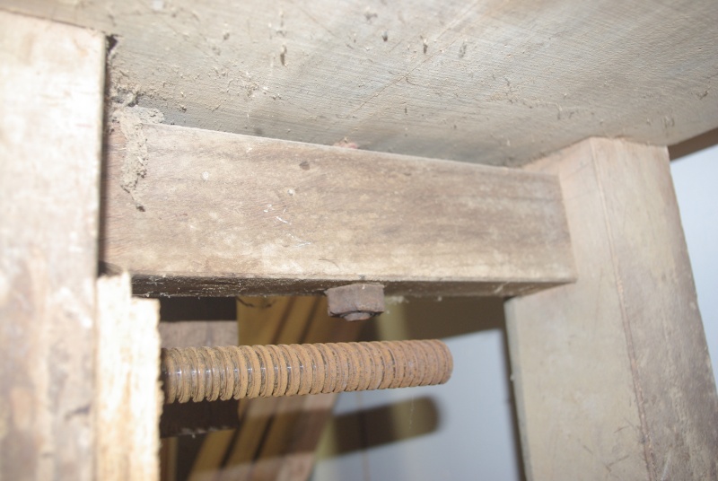

Piètement et plateau sont solidarisés par un boulon de charpente passant dans la traverse haute entre les pieds des extrémités. La tête du boulon est noyée dans le plateau, et cachés par un discret bouchonnage carré en platane (sur la photo ci-dessus, on peut deviner le bouchon un peu à droite de la griffe).

La presse frontale (pied de gauche, établi pour droitier donc) : tige filetée trapézoïdale diamètre 24 mm en bon état, la fixation de l'écrou est à améliorer. bois de la presse probablement en chêne. Ce bois a tendance à retomber lors du desserrage de la presse (trou de diamètre trop important ou ovalisé dans le pied ?).
En partie basse, la traditionnelle tige en bois percée pour assurer le parallélisme du serrage. Mais plus de tige de réglage, encore moins de système de contrainte au coulissement. Le pied bombé et l'arête de bordure du plateau largement entamée nuisent à la pleine efficacité de la presse, en particulier sur les petites pièces.

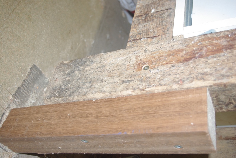

Ajout à l'arrière d'une alèse (chute d'iroko de 70x70) pour porter la largeur de l'établi à 500 mm.
Vissage de chutes d'iroko de même section en bas des pieds pour réhausser la surface du plateau de 800 mm environ à 880 mm environ.

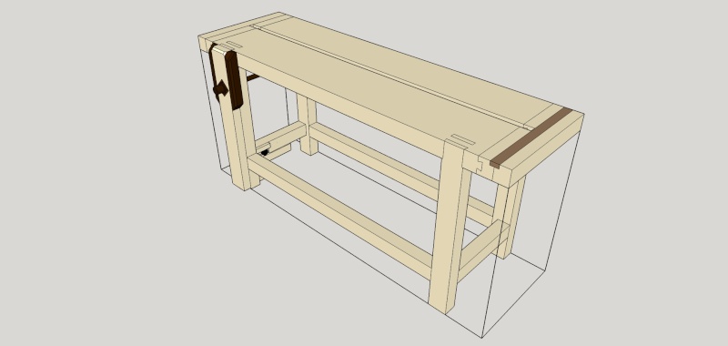

J'ai déjà commencé à modéliser le résultat des modifs que j'envisage.
Petites questions :
- comment enregistrer une vue de la modélisation sous SketchUp en .jpg ou autre format de fichier lisible par tous ?
- une fois la modélisation achevée, puis-je utiliser le fichier de l'établi et insérer celui-ci dans une simulation d'aménagement de la dépendance (toujours sous SU) ?
En effet, ce projet "d'upgrade" de l'établi rentre dans le cadre d'un projet plus vaste de finalisation et rationalisation de l'aménagement de mon espace de bricolage.

Pour pouvoir diffuser un plan Scketchup, il suffit de faire une exportation dessin graphique 2D en fichier format jpeg sous SU .

Le premier message est édité, avec première salve de photos.
Donc, mes réflexions (ou cahier des charges premier jet) :
- Il me faut un piètement stable, c'est à dire avec des pieds d'un seul tenant (pas de rallonge vissée), à fleur avec le chant du plateau pour bénéficier d'un maximum d'assise.
- Diminution de la longueur de plateau en conformité avec la place dont je dispose (passage de 2,5 à 2 m)
- La largeur de plateau de 500 mm est un strict minimum, mais également proche du maximum de ce que la largeur de mon local me permet. Je ne la change pas, mais prévois quelque chose de plus "propre" que le simple ajout d'une pièce d'épaisseur et essence différente.
- La place disponible est très réduite, mais je dois pouvoir réaliser des projets en bois massif ou panneau. Il me faut donc un établi permettant le travail manuel ET l'usage de l'électroportatif
- Ce serait bien d'avoir un plateau genre Roubo, mais la faible largeur de l'établi projeté me conduit à envisager des demi plateaux de largeur inégale (le plus large côté presse)
- Je suis amené à réaliser occasionnellement des pièces dépassant les 2 m de long. Il serait avantageux de disposer à chaque bout de "suremboitures" de la largeur totale de l'établi, permettant une extension temporaire en supportant un panneau martyr de 2,5 ou 3,1 m de long. Ces emboitures pourraient par la même occasion être équipées de perçages pour bench dogs et mécanisme permettant de s'en servir également de presse en bout ou presse type Moxon. De plus, porter l'extension possible de chaque côté à presque 50 cm permet d'envisager de s'en servir pour utiliser de l'électroportatif sous table amovible (défonceuse, scie sauteuse...)
- Pour le sciage à la scie plongeante, je peux envisager de poser dessus un support de découpe
- La presse frontale doit être de bonne capacité, sans être ennuyeuse à régler (parallélisme)
- Un valet coulissant permettra de disposer un support à la bonne hauteur pour le serrage de grands panneaux ou de portes.
- Les pieds seront fraisés à la domino aux mêmes hauteurs pour compléter ce dispositif.
- Il doit être possible d'étendre les possibilités de serrage grâce au vide (supports judicieusement conçus, intégrés et disposés)
- Des rangements seront intégrés dans le piètement (réflexion à creuser sur le type et l'agencement du rangement). Ceci devant permettre de garder un certain nombre d'accessoires à portée et de gagner de la place. peut-être la presse à vide par exemple, et les valets ? pour lesquels il faudra prévoir perçages du plateau et dégagement sous les trous.
Le premier jet donne ceci :
![Refonte d'un établi (la réflection préalable) Ytabli10](https://i.servimg.com/u/f68/19/04/53/64/ytabli10.jpg)
Je suis très moyennement satisfait du résultat.
En cause, principalement le système de presse.
Pour permettre le serrage de sections de petites charpente (des poteaux de 150x150 par exemple), en ajoutant le mord mobile (50) + un support suffisamment rigide, on se retrouve vite avec une énorme excroissance d'un côté de l'établi. Hors, la place disponible me l'interdit.
De plus, si je dois stocker deux panneaux martyrs + une "sur table" de débit... On a vu mieux question gain de place.
Donc, bientôt une V2 du cahier des charges et de la conception.

Suite à l'analyse de mon premier jet, défauts et qualités, je me remets à Sketch Up après avoir fait évolué un peu mon cahier des charges.
Cahier des charges deuxième jet :
- La place disponible est très réduite, mais je dois pouvoir réaliser des projets en bois massif ou panneau. Il me faut donc un établi permettant le travail manuel ET l'usage de l'électroportatif- Diminution de la longueur de plateau en conformité avec la place dont je dispose (passage de 2,5 à 2 m).
Tel qu'il est projeté, l'aménagement de l'atelier verrait l'établi "trôner" au milieu, avec d'un côté le mur le long duquel seraient stockés quincaillerie et électroportatif, et de l'autre côté les rangements pour les outils manuels et de traçage.
- Ce serait bien d'avoir un plateau genre Roubo, mais la faible largeur de l'établi projeté me conduit à envisager des demi plateaux de largeur inégale (le plus large côté presse) pour le travail à la main.
- Je suis amené à réaliser occasionnellement des pièces dépassant les 2 m de long. Il serait avantageux de disposer à chaque bout de "suremboitures" de la largeur totale de l'établi, permettant une extension temporaire jusqu'à 3,1 m. Ces emboitures pourraient par la même occasion être équipées de perçages pour bench dogs et mécanisme permettant de s'en servir également de presse en bout ou presse type Moxon. De plus, porter l'extension possible de chaque côté à environ 50 cm permet d'envisager de s'en servir pour utiliser de l'électroportatif sous table amovible (défonceuse, scie sauteuse...)
- Que ce soit pour utiliser une table d'électroportatif ou une "rallonge" temporaire, il faut pouvoir intégrer le panneau sans surépaisseur. les emboitures et sur emboitures seront dont feuillurées en vis à vis pour placer un panneau de médium de 19 mm à fleur du plateau de l'établi.
- Etant relativement bien équipé en Festool, j'envisage l'intégration de modules CMS. Je porte la largeur de l'établi à 585 mm en accord avec celle de la table CMS.
- hors usage de la rallonge, les feuillures sont bouchées par une bande de médium à usage de martyr lors de découpes à la scie plongeante
- Pour le tronçonnage à la scie plongeante, je m'inspire de la MFT3. Je prévois d'intégrer un profil alu en rainure sur tout le pourtour du plateau (usage des serre joints et accessoires Festool), y compris les sur emboitures. Selon budget, le type de profilé peut évoluer.
- Pour améliorer leur rigidité, serrage en place et intégrer un profilé alu identique en continuité, les extensions seront fixées sur un cadre.
- La presse frontale doit être de bonne capacité, mais je reviens à une conception plus classique. Comme vu sur d'autres réalisations, la tige basse percée est contrainte derrière le pied de manière à s'assurer que la presse ne "tombe" pas au desserrage. Le haut de la mâchoire est affiné à 45° de chaque côté pour faciliter les découpes de petites pièces à la main. La conception moins inhabituelle permet de rapprocher la presse et le piètement de l'extrémité de l'établi et diminuer le porte à faux du plateau.
- Des rangements seront intégrés dans le piètement (réflexion à creuser sur le type et l'agencement du rangement). Ceci devant permettre de garder un certain nombre d'accessoires à portée et de gagner de la place. peut-être la presse à vide par exemple, et les valets ? pour lesquels il faudra prévoir perçages du plateau et dégagement sous les trous. le haut du/des caisson(s) ne touchera pas le dessous du plateau, pour éviter l'accumulation de poussière dans les trous des bench dog. les rangements seront en retrait pour ne pas gêner la translation du valet.
- Les bench dogs seront à tige cylindriques, et pourront être insérés dans des perçages de 20 mm. Une réalisation maison en s'inspirant de modèles glanés sur le net permettra de s'affranchir d'éventuels problèmes liés à leur section ronde.
- Les perçages pour les bench dog consisteront en une rangée (ou deux) sur toute la longueur de chaque demi plateau (entraxes 96 mm).
- Sur les rallonges, les perçages seront réalisés sur le même principe que ceux des tables MFT3.
- L'établi voit ses sections modifiées en accord avec celles de l'existant pour réemploi des éléments actuels dans la mesure du possible (presse, plateau...).
Actuellement, cela donnerait ceci :
![Refonte d'un établi (la réflection préalable) <a href=](<a href=)
Je n'ai pas encore modélisé les mécanismes de translation des sur emboitures, les extensions, ni le valet et les rangements, pas plus que le profilé alu périphérique.
J'en profite cependant pour réfléchir plus avant aux assemblages entre plateau et piètement, en m'inspirant de Samuel et de la charpente que j'ai réalisée pour la réfection de l'abri de la cuisine d'été dans le jardin.
Un enfourchement tenon / queue d'aronde droite pour les pieds avant, le reste du piètement (pied arrière et traverses) venant s'assembler ensuite en tenon mortaise avec le pied avant. Le chant supérieur des traverses hautes et le bout des pieds arrières étant fraisés pour achever le verrouillage de l'ensemble en queue d'aronde coulissante dans la face inférieure du plateau.
Les emboitures sont assemblées aux plateaux par queues d'aronde coulissante également.
Je teste le résultat esthétique de l'association hêtre / sipo pour la presse.
A la réflexion les assemblages choisis (plateau, piètement) sont trop complexes et longs à réaliser, surtout pour réaliser un nouvel établi à partir des pièces de l'ancien : je n'ai pas l'intention de passer un an sans établi digne de ce nom.
Ils sont de plus peu pratiques à mettre en oeuvre pour l'assemblage des éléments.
une "simple" rainure languette tirefonnée doit suffire pour les emboitures, et il n'est pas indispensable de sur ajouter une queue d'aronde coulissante au pointage hasardeux en partie haute du piètement pour conserver la planéïté du plateau.
Cela permettrait un assemblage du piètement complet avec le plateau, la fixation pouvant se faire par tirefonds ou boulonnage.
Les 4 pieds pourraient se voir alors dotés d'enfourchements à queue d'aronde droite pour garder un minimum d'esthétique
Une V3 est à venir.

Je planche déjà sur la V3.
Le plateau est modélisé, avec assemblages, extension d'un côté et martyr de l'autre, les mécanismes principaux shématisés. Restent tout de même les perçages pour bench dogs et valets à positionner.
Le piètement est commencé avec ses assemblages.
Je pense ne pas modéliser les rangements immédiatement, histoire de conserver la vue du dessous du plateau, avec tous les mécanismes intégrés.
Je pense cependant que je mettrais le valet coulissant sur cette version.
