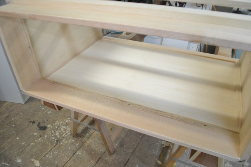

cadre assemblé
![une table et une commode Dsc_0019](https://i.servimg.com/u/f84/18/32/05/48/dsc_0019.jpg)
fond assemblé cp de 8 frêne plus cadre massif rainure dans les montants du fond et de la face pour recevoir les cotés en aggloméré plaqué frêne et usiné en languette bâtarde.
![une table et une commode Dsc_0020](https://i.servimg.com/u/f84/18/32/05/48/dsc_0020.jpg)
caisson monté.
![une table et une commode Dsc_0021](https://i.servimg.com/u/f84/18/32/05/48/dsc_0021.jpg)
usinage des socles massif de 24 mm assemblé a l'onglet avec des lamelles d'assemblage de chez lamello.
![une table et une commode Dsc_0022](https://i.servimg.com/u/f84/18/32/05/48/dsc_0022.jpg)
oups un peu pressé le gard stop on se tais dans le fond j'aime pas qu'on se moque attention c'est moi qui distribue les bon points.
![une table et une commode Dsc_0025](https://i.servimg.com/u/f84/18/32/05/48/dsc_0025.jpg)
je poste avant de tout perdre

Re: une table et une commode
bonsoir ,
Brice,
comment réalises tu la liaison caisson/socle ?
tres interressant comme sujet !
merci de prendre ce temps.
Brice,
tomailya- complétement accro
- Messages : 1673
tout simplement par vissage je fais le socle avec 30mm de sur cote
et je visse le socle sur la caisse socle qui vas servir de support au fond.
![une table et une commode Dsc_0033](https://i.servimg.com/u/f84/18/32/05/48/dsc_0033.jpg)
on vois bien la vis .
