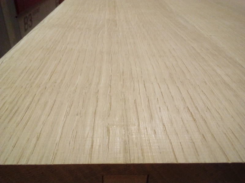

allez,c'est reparti...fini "l'éternation" !!
les projets prioritaires terminés ,je peux donc reprendre la bibliotheque...
pas sans inquietude vis a vis de bois préparés au printemps pour le plateau et les étagères et laissés plusieurs mois libres...
mais ouff ça n'a pas bougé,et l'isolation de l'atelier a du bien profiter.
j'ai commencé par repasser une couche d'huile blanche sur les panneaux latéraux et les chanfreins des cadres qui seront difficiles d'acces apres collage

la séance de collage de la structure s'est bien passée,le plus dur etant de garder un bon alignement avec un sol d'atelier un peu grossier.
verif de l alignement vertical
alignement longitudinal
montage des coulisses et tiroirs latéraux
verification de l'alignement
ce jour 17 oct
j'avance a pas décousu depuis le collage,pris par d'autres choses.
mais surtout j'ai bien galéré avec la teinte sur le chene qui ne réagit pas de la meme facon selon les bouts pourtant avec les meme conditions d'application;
je me suis retrouvé avec les tiroirs centraux tres blanchis,a gauche moyennement,a droite tres peu ainsi que la structure...pas tres homogene.
j'ai du reponcer des facades et la structure et allonger le temps de sechage avant lustrage en plusieurs essais...ça m'a bien gonflé!!!
aujourd hui ça commence a etre uniforme,me reste deux couches a passer sur deux facades...
en attendant j'ai repris le plateau,
collage infidele aux entures multiples;j'ai du choisir les fausses languettes etant trop juste sur la largeur des lames
et je suis agreablement surpris des joints plus faciles a mettre propres qu'avec les petits desaffleurs des entures www; un coup de rabot de paume pour enlever la colle et un coup de racloir ...nickel !
mise en situation et marquages pour les breadboard ends ou "alèses flottantes"
je voulais finir le plateau avant un long deplacement,mais je crois que c'est impossible vu le planning...pas tres régulier sur ce projet,a mon grand regret
a plus tard donc
a plus tard donc
