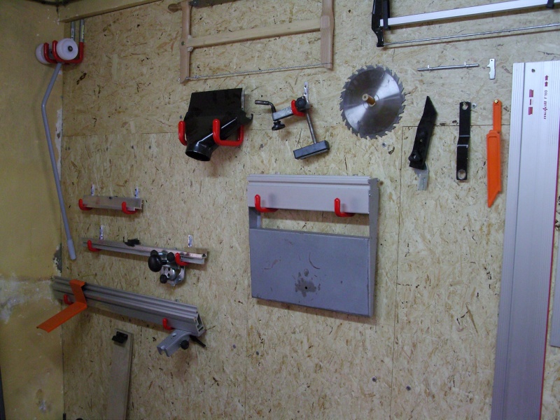

Malgré le peu de temps, j'arrive peu à peu à organiser l'atelier autour de la Lurem. Tous les accessoires sont désormais accrochés aux murs. Comme ça, j'ai tout à porté de main, sans encombrer l’établis.
![L'atelier de Damien58 - Page 2 Snb17112](https://i.servimg.com/u/f49/16/79/09/91/snb17112.jpg)
Il me reste encore pas mal de travail de rangement et de rationalisation de l'espace, mais bon, ça avance.
Cordialement, Damien58.
