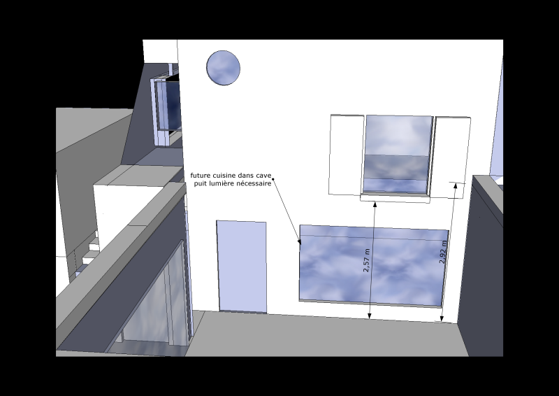

Je vous livre le projet avant de demander votre avis pour une solution technique sur une contrainte bien particulière.
Le plan de masse :
![Projet extension : quelle solution pour verrière sur toit faible pente ? Ok10](https://i.servimg.com/u/f86/17/72/55/20/ok10.jpg)

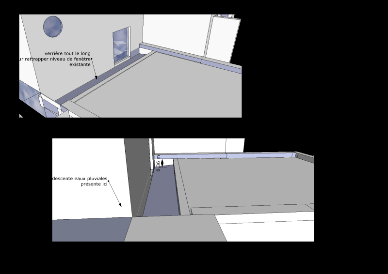

Une question se pose, est-il possible d’auto construire une verrière sur pente d'environ 15 degrés ?
![Projet extension : quelle solution pour verrière sur toit faible pente ? Ok2_110](https://i.servimg.com/u/f86/17/72/55/20/ok2_110.png)
Je pensais partir sur chassis fixe mais quid de l'étanchéité ?
Serait-il possible de couvrir avec de l'alu ? ou passer par un couvreur une fois les chassis installé ?
Je précise que je n'ai aucnune expérience en travaux de zingage et couverture.
En espérant qu'une âme charitable soit prête à m'éclairer la vessie.

Bonjour.
Un relevé devant une fenêtre devrait être de mini 17cm de haut... Et là à vue de nez tu as 5cm, avec en sus le pente vers cette fenêtre... Pas bon... Il doit neiger de temps en temps de l'autre côté des Vosges ?
- Ne peux-tu pas au moins faire le pente vers l'EP ?
- Cumuler chéneau et verrière me semble très délicat... Ne peux-tu pas envisager plutôt une verrière pentue depuis un solin tout le long du côté de ta maison au-dessus de la fenêtre et un bas de pente sur un acrotère de ta nouvelle construction ?
C'est juste une suggestion, je ne connais pas toutes tes contraintes...

Bonjour Brigallo,
"Un relevé devant une fenêtre devrait être de mini 17cm de haut"
Ok, je n'ai que 11 cm. Il faudra faire autrement alors.
"Ne peux-tu pas envisager plutôt une verrière pentue depuis un solin tout le long du côté de ta maison au-dessus de la fenêtre et un bas de pente sur un acrotère de ta nouvelle construction ?"
Si, c'est possible. La seule contrainte étant la hauteur minimale en fin de pente.
![Projet extension : quelle solution pour verrière sur toit faible pente ? Ok3_110](https://i.servimg.com/u/f86/17/72/55/20/ok3_110.png)
La hauteur de départ serait donc de 257 cm - 17 cm de sécurité : 240cm.
Une pente à 2 % est suffisante ? Dans ce cas, pour une largeur de verrière de 1 ml, je finirais à 238 cm de hauteur de plafond sous verrière, moins les montants de la structure, environ 10 cm en bois : 228 cm.
Si je fais une pente unique vers l'égout, je démarre à 242 cm de hauteur et avec une pente de 2 % sur 577cm, je tombe à environ 226 cm de hauteur sous verrière, moins 10 cm de structure. On aurait alors 216 cm de hauteur, ça fait cheulou.
Donc on peut valider une pente de la facade de l'existant vers sa perpendiculaire.

A minima, il faut une pente de 5% pour considérer cela comme un toit, pour du zinc. En dessous, c'est une terrasse.
Les velux sont interdits si pente <15°, soit du 27% . Pour cela, il existe les costières pour velux à poser sur toit terrasse. Prévoir 20 cm tout autour pour que l'étancheur fasse son boulot.
Ce que je proposais dans mon message précédent était que ta fenêtre d'étage donne dans la verrière ! et le bas de pente sur l'acrotère de la nouvelle construction, à 1m de la façade existante... mais je ne connais pas l'usage de cette fenêtre d'étage...
Tu peux aussi remplacer cette fenêtre par une moins haute, en augmentant son allège actuelle pour avoir une pente vers la terrasse de la construction à venir...
Quels corps d'états comptes-tu faire intervenir ? Je te conseille des pros si tu veux être assuré contre le dégât des eaux...

"Ce que je proposais dans mon message précédent était que ta fenêtre d'étage donne dans la verrière "
Oui, c'est une bonne idée. Mais ça implique d'éventuelles nuisances sonores du salon vers la chambre de ma chupachups.
Au final, je me demande si la solution de la modif de la fenêtre n'est pas la meilleure et la plus simple.
Ca me permettrait de réaliser une toiture plate et d'y placer juste deux skydomes.
