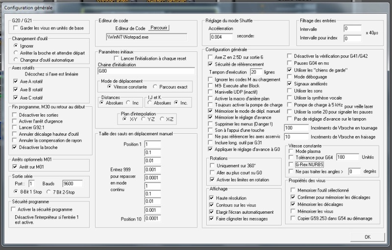

Je vous explique mon problème, lorsque sous Cambam ou Inventor Fusion, je dessine un cercle de diamètre 30,20 mm et que je crée le G-code et que je lance les opérations depuis mach3, et bien mon cercle fait 29,80.
Donc je me suis dit cela doit provenir d'un problème de pas, donc j'ai lancé la configuration des axes, puis j'ai refait un essai et j'ai toujours le même problème quelque soit le diamètre du cercle, il me manque toujours 0,40 mmm.
Donc après avoir pas mal parcourus les divers forum, j'ai regardé si je n'avais rien de desserré au niveau des axes et entrainement mais j'ai toujours le même problème.
Pas acquis de conscience j'ai mesuré le diamètre de ma fraise, elle fait bien 6 mm.
Après une nuit de sommeil, je me suis dit cela doit provenir du G-code, donc j'ai passé mon G-code dans CuteViewer, lorsque je lance la simulation, j'ai bien un cercle de diamètre 30,20 mm
Mais par contre si je dessine un rectangle, j'ai les bonne dimensions !!!!
Si vous avez des idées je suis preneur...

bonjour j ai eu le même problème que vous décrivez
quand j ai refait mais réglage je me suis aperçu que je perdait des pas
de plus j avais du jeux dans mon axe Y
une fois tout remis en ordre tout est rentré dans l ordre
ma sa c’était mon problème
si le g-code est bon et qu'a la découpe c'est pas sa le souci vient de la fraiseuse mais tout d’abord
je penserais a une vitesse trop rapide par a port a la fraise
pouvez vous mettre le G-code ou le fichier CB en pièce jointe

Merci de ton aide,
Je vais vérifier ce soir si je ne perds pas des pas... Vous faites comment ?
Voici le fichier de test :

C'est là que c'est bizarre !! c'est qu'un rectangle soit juste ( tu en es sur ?? )
et qu'un cercle ne le soit pas !!
Si c'était une perte de pas, les 0.40 ne seraient pas réguliers !!
Si c'était un mauvais calibrage, le rectangle serait faux,
Alors est-ce que dans Mach3 il y a un décalage ou un quec-chose
qui change ton diamètre ??
Tu as tout refait ton Gcode ?
J'avoue que je reste sans solution !! J'ai hâte de la connaitre !!

Et oui la solution est peut être là
Y a t il des décalage de programmé dans mach3.
Le problème est peut être la
Essayé de faire un carré de 100 X100 Z. .....
Et regardé ci les côtes son bonne

Quand on usine un cercle les deux axe X et Y sont sollicités en même temps.
Peur être que cela viendrait d'une sous alimentation en puissance des moteurs dû à une alimentation trop juste ?
D’où la perte de pas ?
Tout est envisageable.

Vous me mettez un doute, donc le boulot de ce soir, je vais tracer un carré de 100 X 100 dans Cambam et ensuite l'usiner puis le mesurer.
Si j'ai les bonnes côtes, je vais essayer de réduire la vitesse lors de l'usinage des cercles.
Ce qui me paraît bizarre quand même c'est d'avoir toujours 0,40 quelque soit la taille des cercles !!!!

re j'ai modifié votre nc les vitesse son trop rapide
le premier je n'est pas eu les 30.20 demandé j'ai rajouté .01 et le cercle est bien a 30.20

Merci de votre réponse,
Donc je vais modifier les vitesse, voir si cela améliore les choses...
Pouvez-vous me dire si au niveau de Mach3 vous avec la même config que moi dans Configuration Générale :

et non je n est pas les même réglage que vous c est peut être pour ça
ma touche imprime écran ne marche pas désolé j ai pris avec un téléphone portable

La première chose à vérifier c'est l'ovalisation du cercle :
si il y a beaucoup de différence entre la mesure en X et en Y il faut :
+1 avec chris74
Si on, il faut savoir que les fraises réagissent différemment selon les matériaux , l'affutage, les conditions de coupe
à voir également du coté de la broche (jeu), ainsi que le centrage de la fraise dans la pince.
La bonne démarche pour une pièce unitaire,et si les axes sont bien calibrés, c'est d'usiner le diamètre avec une sur_épaisseur
de 0.5mm, de contrôler le diamètre et de refaire le programme en corrigeant le diamètre de la fraise dans Cambam en ré-générant le programme pièce.
(La vrai démarche PRO pour de la série)
Faire le programme avec une fonction de correction de rayon (G41 ou G42) en programmant le profil réel,
ensuite on rentre le rayon de la fraise dans le logiciel de pilotage (ici Mach3), ensuite on programme une "entrée" ou un diamètre avec sur-épaisseur avec / en début de ligne:
Le "/" est une lecture optionnel du bloc (bloc= ligne).
Pour finir on usine la première pièce avec l'option "/" et on corrige les paramètres outils dans le logiciel de pilotage.
il faut également programmer la prise en compte des paramètres de l'outil en début de G-code
G43 H1 (N° d'outil)
Pour plus de détaille sur les fonctions de correction de rayon
@++ Eric

pour les réglages change les suivants:
changement d'outil: mettre sur arrêter la broche et attendre départ (si sur ignorer, Mach3 ne s’arrêtera pas pour te laisser changer les outils)
coche: lancer G92.1 et annuler comp. du rayon
décoche: utiliser chien de garde
coche: mémoriser les visus
ça n'aura pas d'influence sur ton pb par contre.
au fait, tu usine quoi comme matière pour faire tes tests ?
