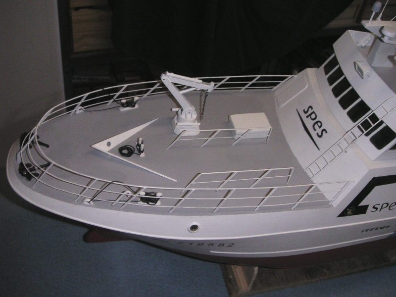

Je vous présente le dernier sortit de mon chantier naval, il s'agit d'un chalutier de Fécamp le SPES unité de 24m. Je n'ai pas réussi a obtenir les plans je les ai donc dessinés d'après des photos ( trop peu nombreuses pour les détails) trouvées sur le net
La maquette qui n'est donc pas exacte par rapport a l'original fait 80 cm de long, elle est radio commandée, propulsée par un moteur électrique. Toutes les pièces sont mad in home sauf l'hélice et les ancres sur le pont avant

quel machines, équipement ... pour réaliser cela ?

Impressionnant. J'aimerais en savoir plus sur la façon de faire pour créer de telles pièces !

@ Fred 57: Pour la navigation on va attendre un peu, il y a un étang de 2 ha à 500m de chez moi, MAIS a partir de juin il est recouvert d'herbes et avant juin il est pratiquement impossible d'y naviguer sans se " prendre la tète " avec les pècheurs!!!
@ Nagut: pour les machines un petit tour a métaux, une scie a chantourner, une dremel, fer a souder et mini chalumeau, limes, cutter, papier de verre et tout l'attirail de modélisme...
@ Ugot: Pour la façon de faire, d'abord dessiner les pièces, photocopier les dessins pour avoir des "patrons" que je colle sur le bois ou sur de la carte plastique (suivant la pièce a faire) découper, poncer, enduire etc etc.. et avoir de la patience (beaucoup )

Pour les machines j'ai aussi ma vieille Kity pour débiter,raboter, moulurer mon bois ça revient beaucoup moins cher que d'acheter du "tout fait près a poser" dans les magasins spécialisés

bonjour, très beau résultat, j'imagine le travail à partir de photographies pour calculer les dimensions des pièces réelles

Oui les chalutiers(et autres bateaux) je connais un peu, dans ma jeunesse j'ai fait quelques marées à la sardine puis sur un chalutier classique comme mousse, et j'ai toujours vécu sur la côte dont 40 ans à Lorient ça aide un peu, mais aucun bateau n'est identique a un autre, même sur des sisters schips que certains patrons modifient (ou améliorent) suivant leurs habitudes de travail. Beaucoup de modifs sont faites après le lancement du bateau après quelques marées pour palier a "ce qui ne va pas" donc invisibles sur les plans.
