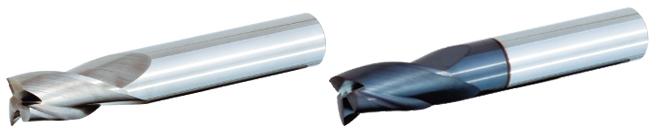

Pour les fraises, il s'agit de fraise hélicoïdale 2 tailles avec coupe au centre
(ces fraise existe en 2 3 ou 4 dents)
![Choix d'une fraise (debutant) Fraise-carbure-e1313-109862](https://2img.net/h/www.hellopro.fr/images/produit-2/2/6/8/fraise-carbure-e1313-109862.jpg)
Sur cet exemple tu as deux fraises hélicoïdale avec coupe au centre dont une surement en carbure revêtu et l'autre en HSS (acier rapide) non revêtu
bienvenue au club des futur acquéreur de CNC BZT
