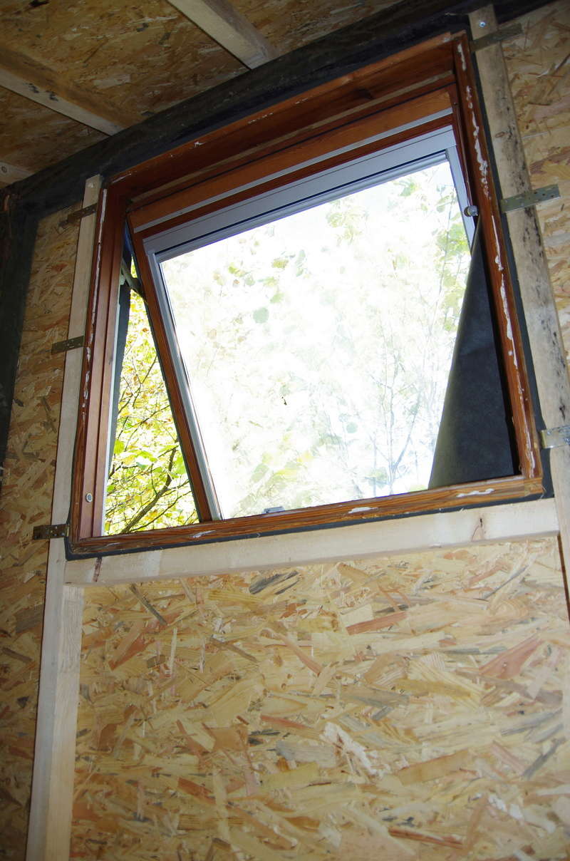

Pose des fenêtres de récupération :
![Cabane enfants à 2 étages par marc68 Cabane37](https://i.servimg.com/u/f37/17/54/89/27/cabane37.jpg)
![Cabane enfants à 2 étages par marc68 Cabane36](https://i.servimg.com/u/f37/17/54/89/27/cabane36.jpg)
![Cabane enfants à 2 étages par marc68 Cabane35](https://i.servimg.com/u/f37/17/54/89/27/cabane35.jpg)
![Cabane enfants à 2 étages par marc68 Cabane39](https://i.servimg.com/u/f37/17/54/89/27/cabane39.jpg)
