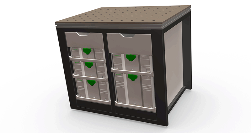

Question 1 : est il réaliste d'envisager un établi sur roulette ou faut il opter sur un concept plus léger type Etabli porte systainer ?

Pour la une... mon projet en cours sur SW (Non encore définitif):eric44 a écrit:Question 1 : est il réaliste d'envisager un établi sur roulette ou faut il opter sur un concept plus léger type Etabli porte systainer ?
Question 2 : mon aspirateur est à la place de la scie à ruban aujourd'hui, je voudrais le mettre en haut du silo à bois, je bouche juste la partie du filtre chaussette ?
La structure est en acier.
![Mon atelier à roulettes Assemb16](https://i.servimg.com/u/f37/13/45/66/79/assemb16.jpg)
![Mon atelier à roulettes Assemb15](https://i.servimg.com/u/f37/13/45/66/79/assemb15.jpg)
![Mon atelier à roulettes Assemb11](https://i.servimg.com/u/f37/13/45/66/79/assemb11.gif)
Il sera sur roulettes escamotables:
Pour la 2... tu veux virer le filtre et le boucher ?
Bonne journée,

Pour question n° 1 :
J'avais fabriqué ça il y a quelques temps (moins axé bois) :
![Mon atelier à roulettes Img_2013](https://i.servimg.com/u/f18/17/38/93/89/img_2013.jpg)
ici : [Vous devez être inscrit et connecté pour voir ce lien]
avec, moi aussi, un système de roulettes escamotables :
![Mon atelier à roulettes Dscn2618](https://i.servimg.com/u/f18/17/38/93/89/dscn2618.jpg)
L'établi fini fait dans les 120 kg.
Lorsqu'il est sur ses roulettes il est à la fois déplaçable et suffisement lourd pour ne pas bouger au moindre effleurement, lorsque j'ai besoin de plus de stabilité j'escamote les roulettes, une fois posé sur ses pattes il ne bouge pas.
