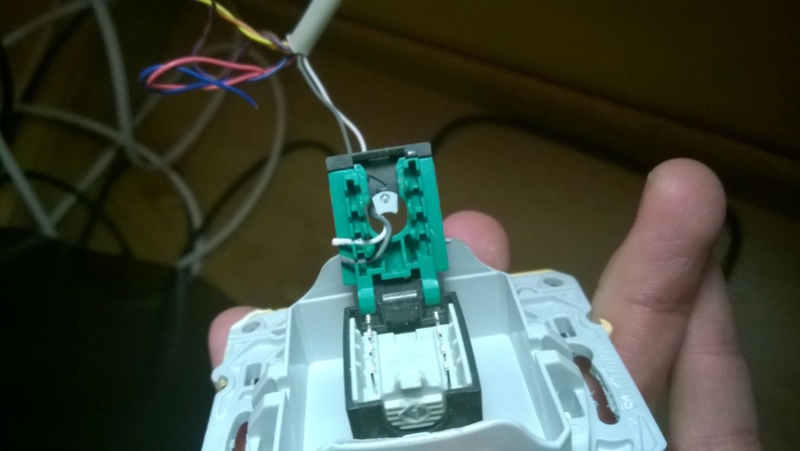

Du coup pour m'affranchir des CPL et disposant déja de prises RJ45 (mais cablées en prises téléphoniques) dans le bureau et le salon (cet article est aussi valable pour ceux qui disposeraient d'anciennes prises en T de france télécom)
Donc je suis parti du boitier France télécom qui est l'arrivée de mes deux fils téléphonique venant de la rue où il y a la prise DTI (prise utilisée normalement que lors de l'installation par le technicien pour valider le raccord puis les autres fois lorsque vous les appelés car votre box ne fonctionne plus (

- J'ai bien mes deux cordons 4fois2paires torsadées non blindé (cable 328 pour les nostalgique des PTT
) où est utilisé la paire torsadée gris/blanc (c'est la norme)
- J'arrache du bornier
- Je cable sur un connecteur RJ 45 dans cet ordre (ce n'est qu'un exemple on peut varier si on fait pareil de l'autre coté en respectant les paires)

![Recyclage ligne France Télécom en ports RJ45 Wp_20116](https://i.servimg.com/u/f37/19/24/85/66/wp_20116.jpg)
- idem pour le second cordon
- Je part dans mes pièces je démonte mes prises murales RJ45 (pour ceux qui ont les fiches en T france télécom c'est à ce moment que vous les démontez et utilisez vos nouvelles prises RJ45 en saillie rien du plus simple)

Si j'ai bien tout compris tu proposes de faire un petit réseau Ethernet en réutilisant du simple fils 4 paires cuivre non blindé ?
Ca part d'une bonne idée mais ça n'en est pas une
Bon nombre de problèmes que mes collègues Orange identifient lors des réclamations, proviennent d'un câblage défectueux
Si on veut vraiment un bon débit Ethernet c'est à dire minimum 100baseT (et maintenant on vise plutôt le Gigabit) il faut du câble IP catégorie 5 de bonne qualité, avec les prises serties en usine et ne pas tenter de le fabriquer soit même, surtout le raccordement des prises type RJ 45 : la plupart des problèmes d'affaiblissement viennent de là
Tu as de la chance que cela fonctionne mais je doute que ton débit soit satisfaisant

Bonjour Jacques je suis entièrement d'accord avec toi le cablage n'est pas blindé et j'aurai utilisé des connecteurs avec reprise de masse si mon cable me l'aurait permit. Pour le débit oui je souffrirait de pertes si j'utilise pour transferer des fichiers entre deux postes. Mais vivant en milieu rural je n'ai pas un débit énorme sur l'exterieur. On a eut le débit qui a augmenté il y a deux ans pour être maintenant à une quinzaine de mégas. J'ai testé à ces vitesses mon réseau n'est pas saturé.
Je suis aussi d'accord avec toi que le sertissage du connecteur (lorsque tu as le bon cable) demande un coup de main et les outils qu'il faut on ne fait pas ca avec n'importe quelle pince. Ici c'est une Weidmuller certifiée et étalonnée toutes les années.
Pour travailler dans le SAV électronique je me permet de dire que ce sont des box '''à la con'' au vu de l'électronique très simpliste (tapage des composants et brasure dans une classe très grand public) que la hotline nous décrit souvent comme infaible.
Cette installation fonctionne dans mon cas et est viable pour mes débits et me permet de recycler une installation qui finallement m'était inutile. De plus j'avais un problème sur les CPL qui perdaient le signal assez souvent.
