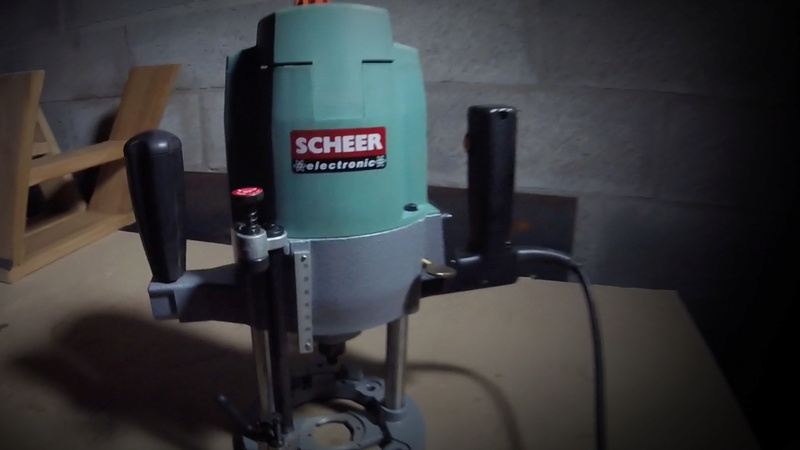

j ai eu l occasion de tester la défonceuse SCHEER HM16 et son gabarit TW5...
une sacrée machine PRO que je vous  présente  à l occasion d une petite réalisation ..

C'est des queue de combien sur cet engin, on dirait que c'est des fraise spécifique !
En tout cas, ça envoie du lourd.

Je connais cette marque j ai bosse avec
J'ai regardé il y as quelques années pour m'en payé une avzc le gabarit supplémentaire
Pour le fraisage des limons courbes
Elle utilise des fraises avec un filtage interne
Le prix du lot avec les options 5000 €
Bon elle était presque complète je ne désespère
Pas de me l'a payée mais c'est vraiment de la très bonne machine
Et comme dirais l'autre scherr c'est cher

meles a écrit:C'est des queue de combien sur cet engin, on dirait que c'est des fraise spécifique !
bonjour Meles
la machine est équipée d un filetage m16x1.5  de série ... et livrée telle quelle... pour le prix d autres défonceuse de qualité  drunken
il y a derrière toute une série d adaptateurs pour y mettre tout ... et n importe quoi ... cheers

Après  , suivant les équipements les prix s affolent un peu , mais on aura alors  une machine dédiée à un travail bien spécifique ... il a quand même 8 modèles dans la gamme  ...  study  drunken
Maintenant  sur le marché de l occase on trouve de très bonne affaires ... reste à le dénicher , et le web offre la possibilité de trouver de très bonnes promos sur les kits avec  accessoires ...

J'avais déjà entendu parlé de cette marque mais je ne connaissais pas leurs produits.
Deux réflexions :
- ces machines ont un air des années 1970, ils recyclent leur machines depuis une éternité visiblement chez Scheer
- finalement Festool ou Mafell, c’est plutôt bon marché non ?

footix_ a écrit:J'avais déjà entendu parlé de cette marque mais je ne connaissais pas leurs produits.
Deux réflexions :
C'est certain !! si c'est pour le look et le plastique faut pas changer ...sourire02
Par contre il ont apporté les réglages fins...  que faut il de plus ??
Son  design c'est aussi  sa solidité ... tout métal
Par exemple 3 roulements sur l axe du rotor , il faut aussi noté aussi la plongée de la machine qui suivant l équipement descend  quand même  à passé 100 mm ... et en apnée donc drunken ...
Quant au prix  , à équipement égal elle descend aussi à 100 € cette fois  de moins que du noir /vert ... au delà on est dans la machine dédiée ...

Chez mon premier patron j'ai eu l'occasion d'utiliser ce genre de défonceuse Scheer pour la réalisation d'un escalier quart tournant balancé...
Elle était d'un âge beaucoup plus vénérable, le poids s'en ressentait (carters métalliques).
L'alimentation triphasée pour une bécane électroportative de 2000W m'a surpris lors du premier branchement.

boiseux33 a écrit:Chez mon premier patron j'ai eu l'occasion d'utiliser ce genre de défonceuse Scheer pour la réalisation d'un escalier quart tournant balancé...
ça a quand même évolué un peu sourire02

les 2000w  sont maintenant en 220 et ne pèse que 7,6 kgs

Message  vasavoir kikéla Ven 20 Déc 2019 - 19:13
une p'tite défonceuse qui dé SCHEER  vraiment ...   Dsc_0111
photo de famille .... Razz
