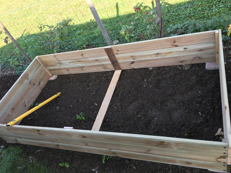

j'ai donc décidé de faire des bacs pour mon potager.
le principe de la permaculture, c'est de ne plus travailler le sol, mais de réaliser un "mille feuille", en intercalant des couches de bois, pour apporter du carbone avec des couches de tonte, pour apporter de l'azote , des feuilles,du carton, du compost, enfin tout les déchets organiques de la maison et du jardin.
![On va au jardin ? - Page 4 Img_2311](https://i.servimg.com/u/f62/18/90/47/73/img_2311.jpg)
![On va au jardin ? - Page 4 Img_2312](https://i.servimg.com/u/f62/18/90/47/73/img_2312.jpg)
mes rectangles potagers font 250 cm X 125 cm et 40 cm de haut
Ils sont réalisé en pin auto-clavé, classe 4
![On va au jardin ? - Page 4 Img_2313](https://i.servimg.com/u/f62/18/90/47/73/img_2313.jpg)

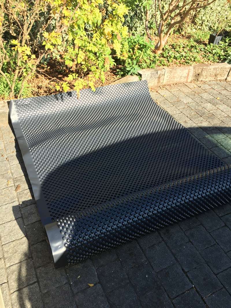

pour éviter que le bois ne pourrisse trop vite, je les surélevant de quelque cm, et je les double à l’intérieur avec un film d’étanchéité pour fondation (j'ignore le nom )

jolis bacs
pour avoir fait ce genre de bac en 1.8m de long, mais sur la hauteur d'une seule planche de 200mm, en bois composite pour terrasse, j'ai du mettre un renfort au milieu, mais EN HAUT, et pas en bas comme toi, entre les deux longs cotés, car avec le poids de la terre, les cotés s'écartaient au bout d'un an
il est vrai que toi c'est du vrai bois, c'est autrement plus resistant que la cochonnerie de bois composite premier prix pour terrasse
mon renfort est enterré sous qq cm de terre, une simple barre, un tasseau, peu importe, juste pour eviter le cintrage
pour le cote bac, je pensais vider mon gros bac surélevé pour tenter la permaculture, je crois qu'on dit comme cela, ou la culture sur butte, en mettant au fond une bonne couche de bois, par dessus des feuilles, et recouvrir le tout de 30 cm de terre dans laquelle on plante

celui que j'ai fait en douglas, il y a aussi 7 ou 8 ans, n'a jamais bougé. Il a la même chose au milieu, mais au-dessus, comme support du cadre du vitrage.

Pour pratiquer depuis de nombreuses années, avec des essais en pin autoclave + drainage latéral puis abandon car le drainage latéral dégaze et le pin autoclave on en sait pas trop comme ils traitent, beurk, maintenant j'utilise du douglass brut de sciage en 45 mm d'épaisseur et plus rien ne bouge. Le fond posé directement sur la terre.
Pour les récoltes, 2017 a été exceptionnel pour moi sauf pour les fruitiers.

je ne suis pas un spécialiste mais garnir le fond et les cotes de film étanche ne doit pas être bon car au lieu de se décomposer ton mélange va pourrir dans son jus,
mais comme préciser je ne suis pas un pro

+ 1 avec Guibole , surtout pour le fond.

-1 avec Jcl.
Il n'y a rien au fond.

bonsoir à tous,
et merci pour vos commentaires.
Pour le fond, bien sur il ne faut pas l’imperméabiliser, le but étant que les vers de terre et autres petites bébêtes puissent remonter faire le boulot à ma place.
je n'ai imperméabilisé que les parois.
Les échanges entre la terre et la "lasagne" comme l'appelle Alain sont indispensables.
si j'ai construit un bac, c'est que je veux contenir mon potager sur une petite largeur ( entre la limite de propriété et la maison ).
si vous avez de la place, vous pouvez vous affranchir de cette étape, et préparer vos couches directement sur un sol propre (herbe coupée à raz ).
En fonction de ce que vous allez mettre comme matière, votre plate bande est utilisable immédiatement, ou au printemps pour une mise en place à l'automne. (pour répondre à Philippe, désolé j'avais zappé ta question)
par contre vous pouvez la laisser plusieurs années en place sans la refaire.
Il est préférable toutefois de penser à fertiliser de temps en temps en incorporant un engrais organique.
pour le pin auto clavé, c'est sensé être traité au cuivre, (produit utilisable en agriculture biologique ) mais surtout, le bois n'est pas en contact avec la terre.
le drainage, je ne sais si il dégaze, mais ça sera toujours mieux que les légumes de ma supérette, enfin j’espère.
je ne vais pas faire de châssis, mais je peux en 5 mn poser trois arceaux et tendre un film plastique pour accélérer la pousse au printemps.
si mes bacs prennent du ventre avec l'age, je fixerai un renfort par dessus, pour compléter celui du dessous, pour l'instant ça ne bouge pas.
le choix du pin plutôt que le douglas, c'est une question de budget, sinon il me reste un peu de chêne...
