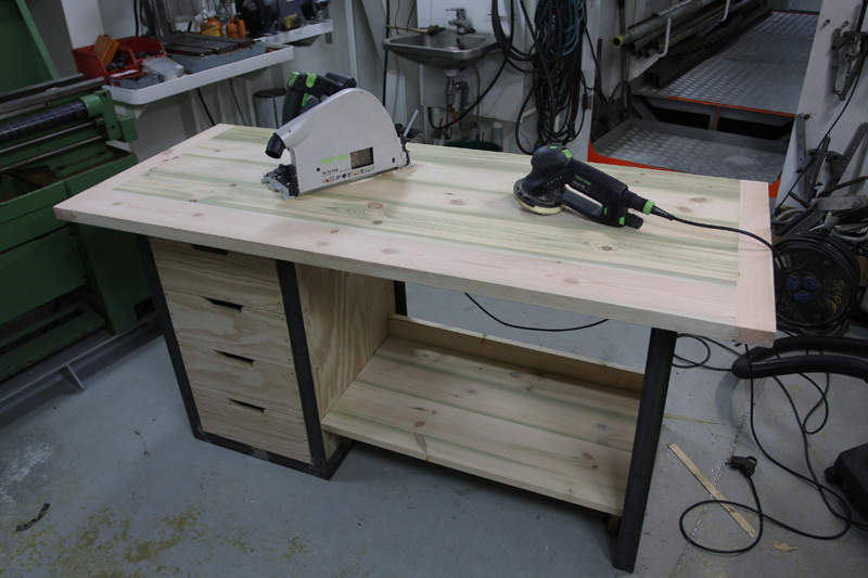

Loin des magnifiques établis présenté par Pili ou 6°sens, je vous présente un modèle bien plus modeste à vocation plutôt bricolage que menuiserie.
Après quelques dessins, voici celui qui a été retenu:
Très simple, la structure est en cornière de 50, les tiroir en CP de 20 et 10 pour les flancs. Le plateau et l'étagère du bas, sont tirés de chute de pin, reste du pont du bateau.
Les dimensions ont été imposées par son futur emplacement:
Je n'ai pas photographier les étapes de fabrication, ce n'est qu'un assemblage de cornières soudées, rien de compliquer!
A bord nous avons une Festool TS 75, et une ponceuse Rotex 125, et à la maison c'est l'inverse, J'ai la TS55, et la Rotex 150! Quand j'ai acheté les miennes, les deux premières n'existait pas, mais si c'était à refaire, je resterais sur mon choix...
Le plateau est fixé sur la carcasse en acier par des tirefonds:
La fixation de l'étagère en cornière, sert également de renfort:
Les flancs en CP sont vissés dans la cornière avec des vis de M5 TF: Notez le boulon de M12 en guise de pied réglable.
Le voila terminé, bien qu'il lui manque encore une couche de peinture:
Bien que nous possédions une scie capable de le faire, j'ai tout débité à la maison, c'est quand même bien plus rapide!

Ton plateaux, tu l'as assemblé par fausse languettes?
Je ne sais pas pour le mien si je fais par fausse languette ou par enture multiple?( Je devrais normalement pas tarder à être équipé d'une toupie :siffle2: )

Oui, le plateau est assemblé par rainure et fausse languettes.
Pour moi ça reste le plus simple des assemblages pour les plateaux, et de plus c'est solide!
Ça y est, tu t'es décider pour la toupie?!
Je n'est pas vraiment chercher le coté esthétique, mais s'il est, tant mieux! En tout cas, je ne pensais pas qu'une telle réalisation puisse faire rêver!
