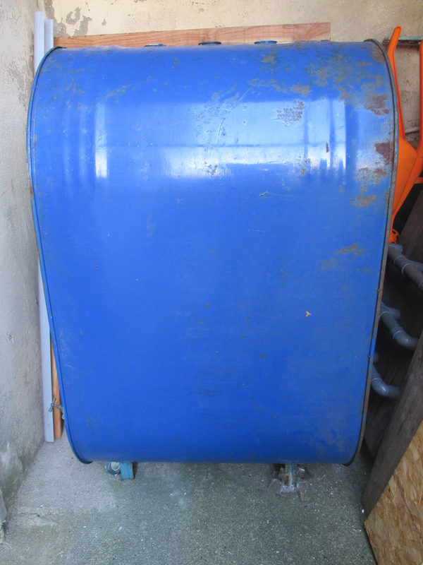

bonjour suite a mon compresseur avec moteur de machine a laver je me lance sur la cabine de sablage
a partir de ça
ancienne cuve a fioul de 600 litres
a partir de ça

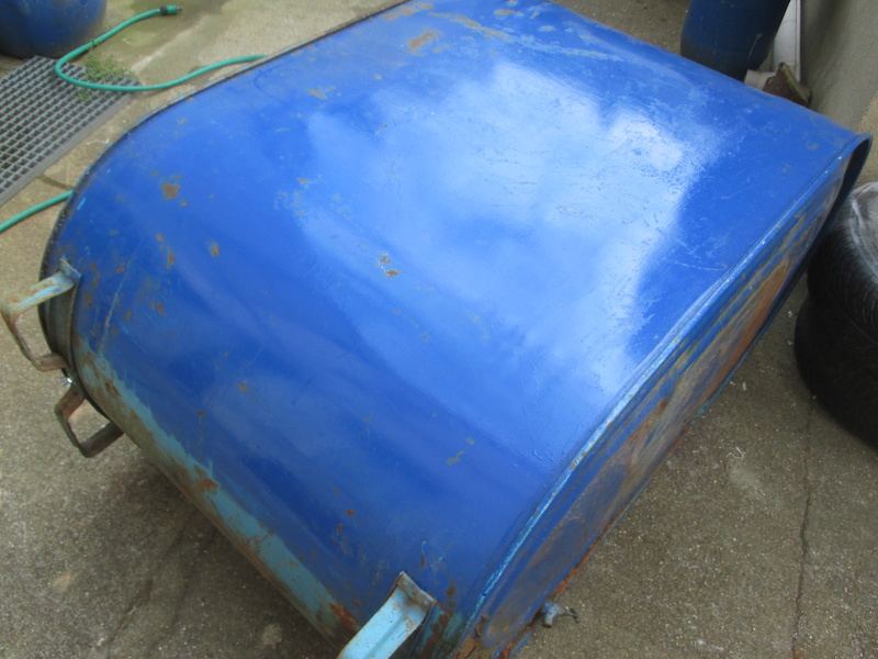

mise au travail après rinçage léger
inutilisé et vide depuis 4 ans
juste pour éliminer les vapeurs et le gras résiduel

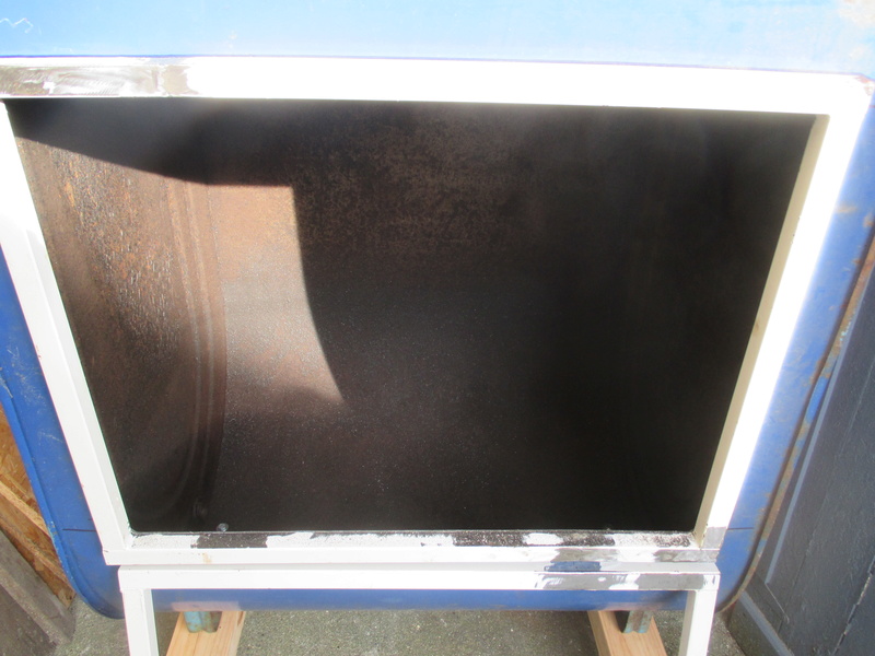

découpe de l'ouverture de chargement des futures pièces a nettoyer
66 x 49 centimètres
traçage et découpe

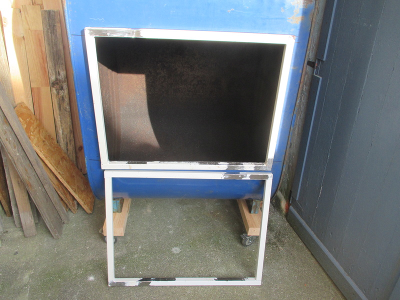

Re: sableuse maison
la suite la porte
équarris découpé et soudé
70 x 52 extérieur une partie visser a la cuve par l'intérieur 30 vis ça devrait pas bouger
le deuxième élément sera sur charnières viendra soutenir la vitre et les gants

Re: sableuse maison
Tu vas mettre quoi comme gants ?
- Messages : 14601
Points : 21562
Re: sableuse maison
j'ai des gant a manchettes épais spécial hydrocarbure
si les manchettes sont trop courtes on ne sait jamais je les ferais rallonger par ma femme

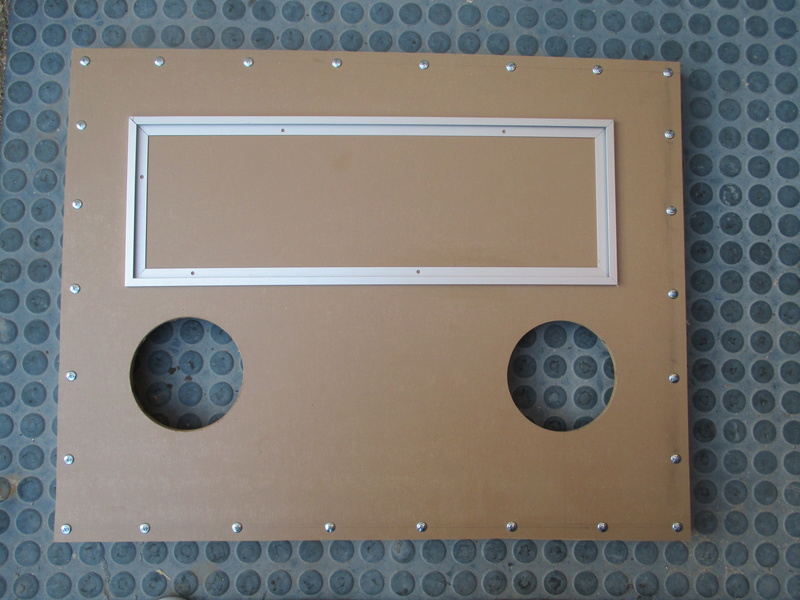

super juste ce qu'il me fallait
et au fond de mon débarras un plaque sandwich en résine et médium
ces plaques servent a protéger les palettes de parquet flottant pour le transport
c'est solide équivalent a du contreplaqué marine plastifie a coffrage
j'ait fait un dessus de desserte a bbq qui reste toute l'année dehors depuis 3 ans c'est du costaud
2 coups de défonceuse a compas quelques vis un bon paquet mais au diable l'avarice
et voilà
et voilà

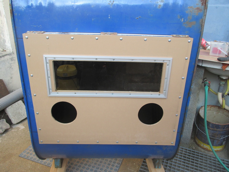

montage sur la citerne a l'aide de 3 charnières
- Messages : 2063
Points : 2077
Re: sableuse maison
pour la vision il y aura un verre 20 x 55 cm qui viendra dans ce chassis
le pléxi et les verres que j'ai sont trop juste
je vais me tailler un verre dans mes chutes de 4 mm
les gants donnent a peu près ça montage provisoire

montage du tout
verre
renforts
et montage sur la cuve
verre
renforts

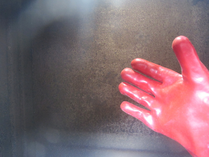

vue par la vitre de l'intérieur de la cuve sur l'un des gants
éclairage provisoire une seule ampoule led 6 watts
le flou c'est le reflet extérieur du soleil
vision nickel
vision nickel
