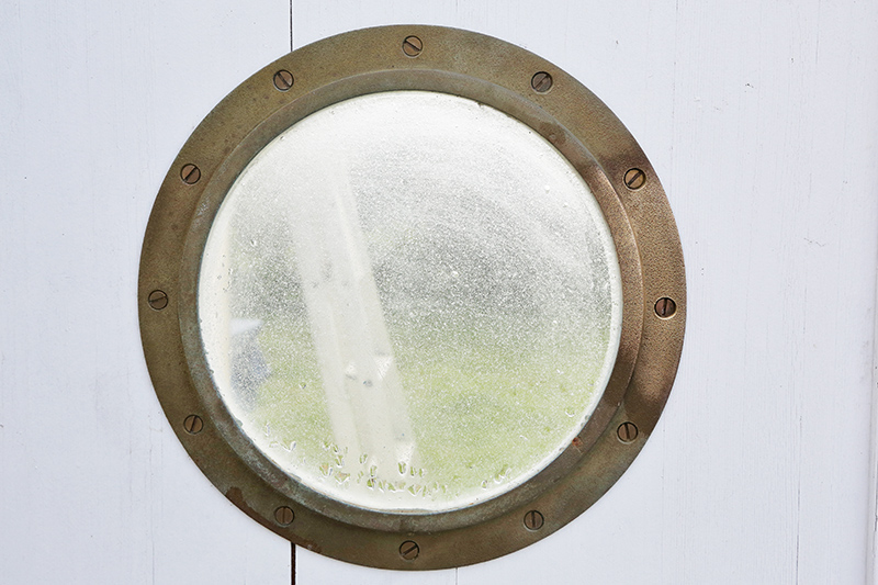

Personnellement j’utilise de l'acide phosphorique par trempage, normalement ça ne s'attaque qu'à l'oxyde. Après rinçage et éventuellement un polissage, je protège avec un vernis en bombe pour carrosserie si nécessaire.
Exemple avec ce hublot en bronze:
Je l'ai juste frotté avec un sopalin imbibé, puis rincé à l'eau de la même façon. C'est très rapide.
![Comment nettoyez vous le laiton 06_mai10](https://i.servimg.com/u/f58/13/45/66/79/06_mai10.jpg)
C'est un brut de fonderie, d’où l'aspect très rugueux.
![Comment nettoyez vous le laiton 06_mai11](https://i.servimg.com/u/f58/13/45/66/79/06_mai11.jpg)
