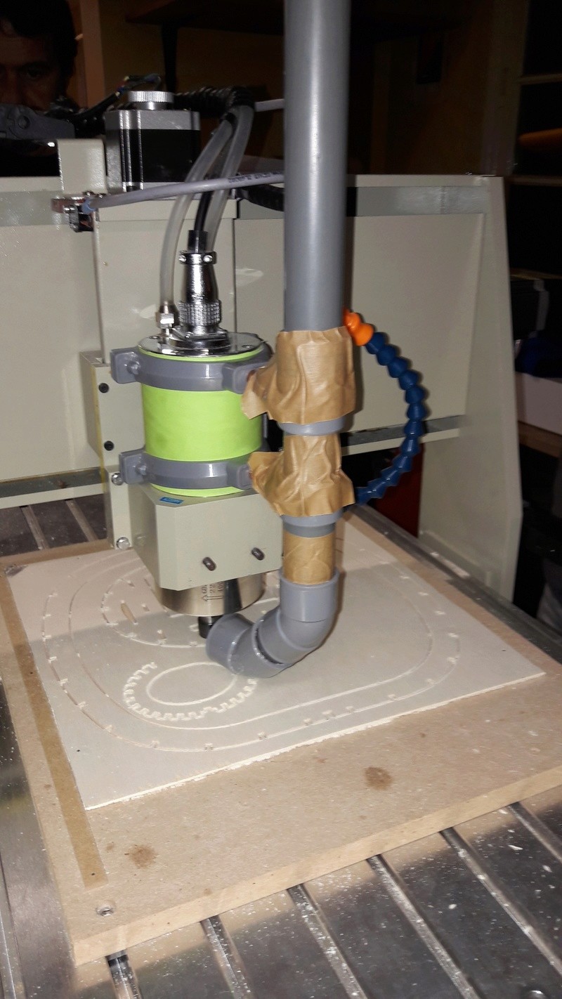

ca le fait...;
ci joint le résultat...
en enlevant ce qui usine "en l'air" ça le fait...
A noter le nouveau système de fixation (sur la 1ere photo) par rapport au précédent:
