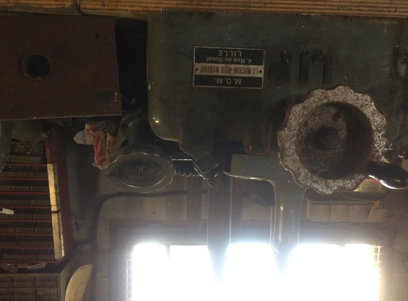

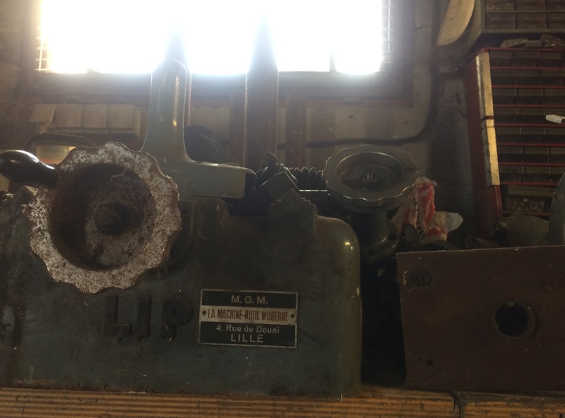

Message  michel80 Lun 22 Mai 2017 - 13:54
bonjour a tous

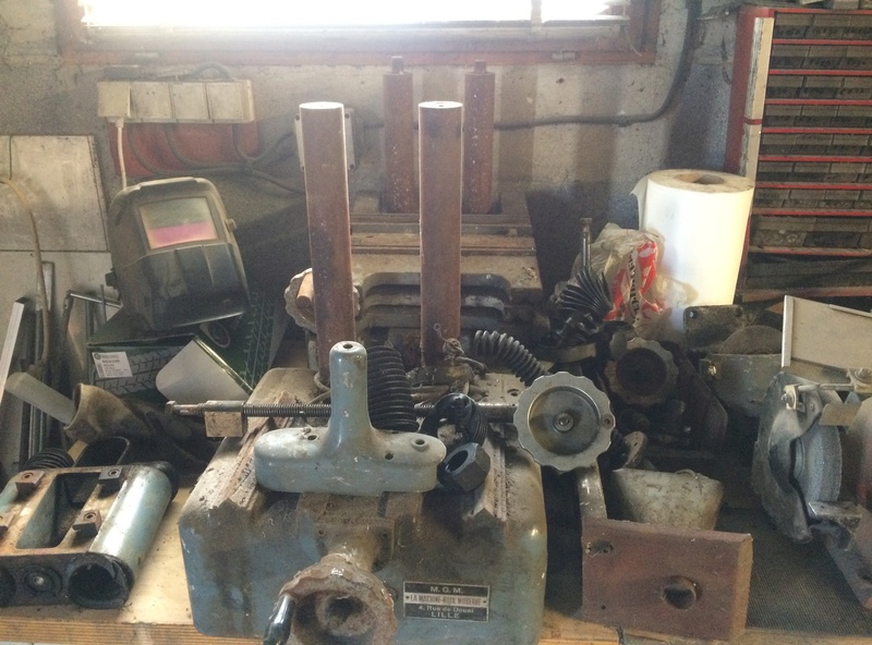

samedi j ai recupere une petite rectifieuse lip 515
en realite 2 machines mais j ai fait le tour je dois en avoir une complete
j ai un peu de boulot mais pour l affuttage de mes fer de toupie je penses que c est impec /
url=https://servimg.com/view/16715769/834]rectifieuse  l i p   Img_0411[/url]rectifieuse  l i p   Img_0410rectifieuse  l i p   Img_0412
Messages : 3058
Points : 3219
Localisation : picardie
rectifieuse  l i p   Empty Re: rectifieuse l i p
Message  Bricolo51 Lun 22 Mai 2017 - 15:26
est ce moi qui ait la tête à l'envers , mais il me semble que les photos ne sont pas bien orientées
Possibilité de les remettre à 180° ?
bonne journée à vous
Est ce une affûteuse ou vraiment une rectifieuse ?
Car je ne vois pas de bâti ni de table
Bricolo 51
Message  gwez67 Lun 22 Mai 2017 - 18:14
bsr, @Bricolo51 la lip 515 est une petite rectifieuse manuelle.

Message  michel80 Lun 22 Mai 2017 - 21:16
desole  pour  les  photos a l envers la  cest  mieux
rectifieuse  l i p   Img_0415
rectifieuse  l i p   Img_0414
rectifieuse  l i p   Img_0413
Message  gwez67 Mar 23 Mai 2017 - 16:13
Bricolo51 a écrit:et donc pour moi LIP ce sont les montres
@Bricolo51, Lip avait une production également de matériel de métrologie (comparateurs, tampons, jauges etc ...) et du matériel pour le militaire et les satellites, je connais bien mon père y travaillait.

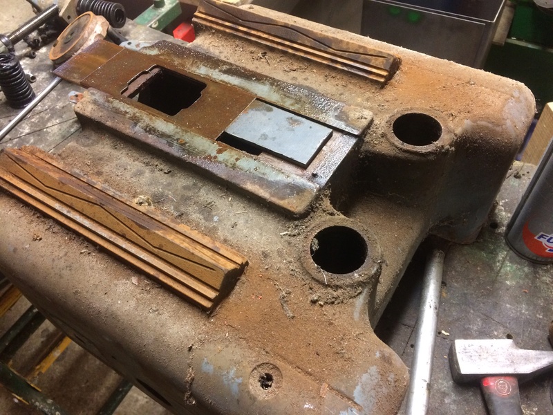

Message  michel80 Mar 23 Mai 2017 - 23:10
bonsoir  a tous
voici l avancement de ce soir
nettoyage de chariot transversal et démontage du pignon

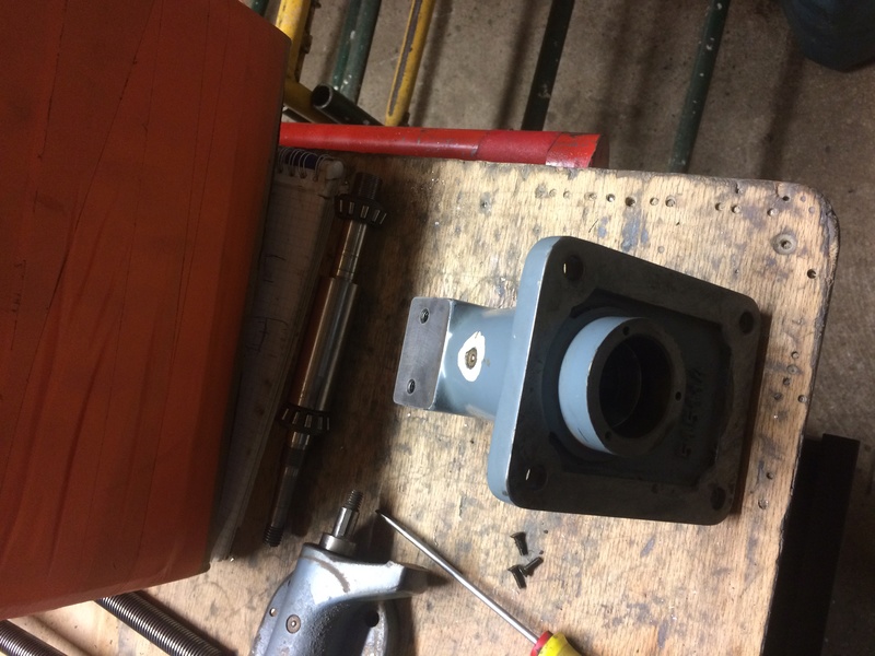

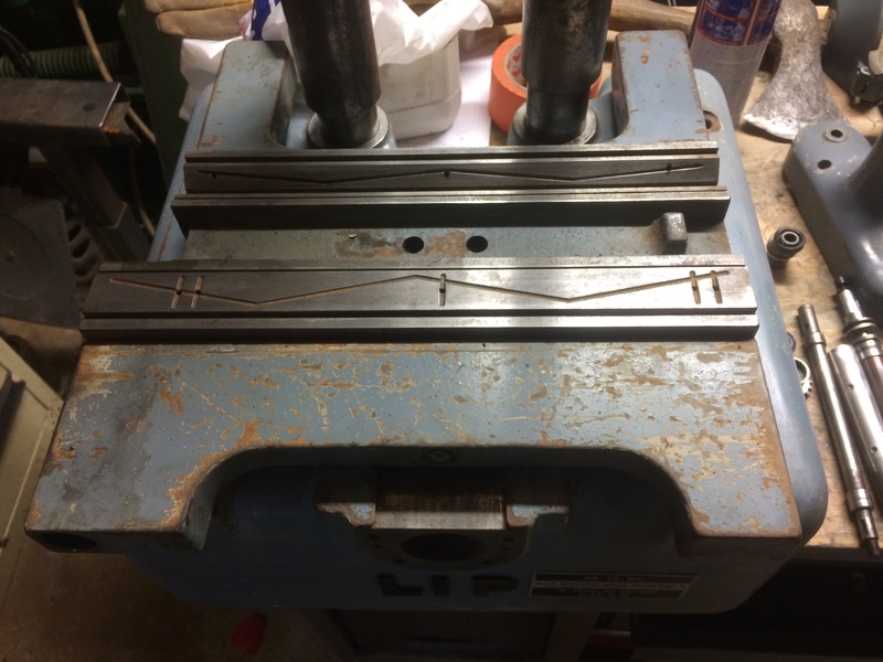

rectifieuse  l i p   Img_0425
nettoyage de chariot tete  de meule
rectifieuse  l i p   Img_0419
demontage  de la  broche  avec nettoyage  des roulements on peut voir  le support  moteur et le renvoir du mont et baisse de la broche
rectifieuse  l i p   Img_0421
rectifieuse  l i p   Img_0423
rectifieuse  l i p   Img_0424
et le chariot supérieur
rectifieuse  l i p   Img_0422
Message  Scorpio Mar 23 Mai 2017 - 23:20
Bonsoir Michel,
rien qu'en nettoyage , tu en as pour un moment , mais ça vaut vraiment la peine , c'est une belle
petite machine , et de bonne réputation.
Tu vas lui remettre une petite couche de peinture à la belle ?
Beau travail Very Happy
Message  michel80 Mar 23 Mai 2017 - 23:29
bonsoir scorpio
la peinture je ne pense pas il n y a que la table supérieur qui est la plus abime
je préfére quel reste dans état d origine
c est plus sympa c est une machine qui a le mème age que moi

rectifieuse  l i p   Img_0426
j ai remonte la broche avec une bonne graisse graphite

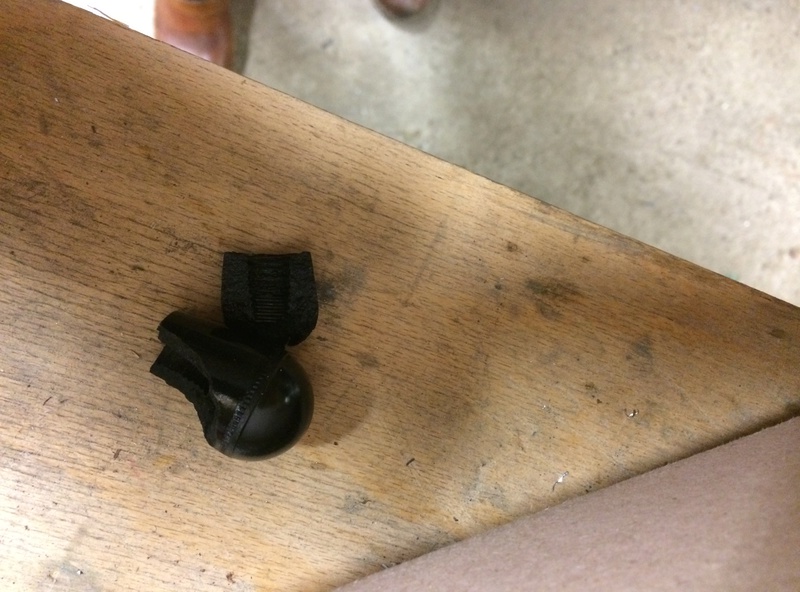

j ai commande  des soufflets de moto  pour  les  remplacer  car  la  boite qui rétrofite  ces  machines  la
toujours  pas  de reponses
5 soufflets pour 30euros  je ne peux  pas  trop me  tromper
j aurais  du mal a  trouver moins  chere
rectifieuse  l i p   Img_0427

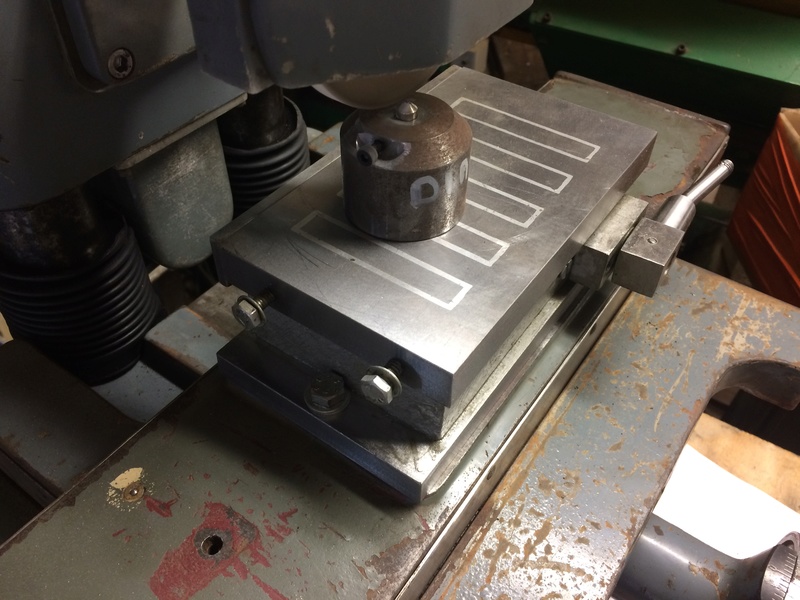

Message  michel80 Sam 10 Juin 2017 - 11:54
bonjour  a  tous
fixation  du  plateau magnétique perçage et lamage
rectifieuse  l i p   Img_0519
de l autre  cote  percage Ø8
rectifieuse  l i p   Img_0518
dressage  de la meule avant  rectification  du  plateau
rectifieuse  l i p   Img_0517

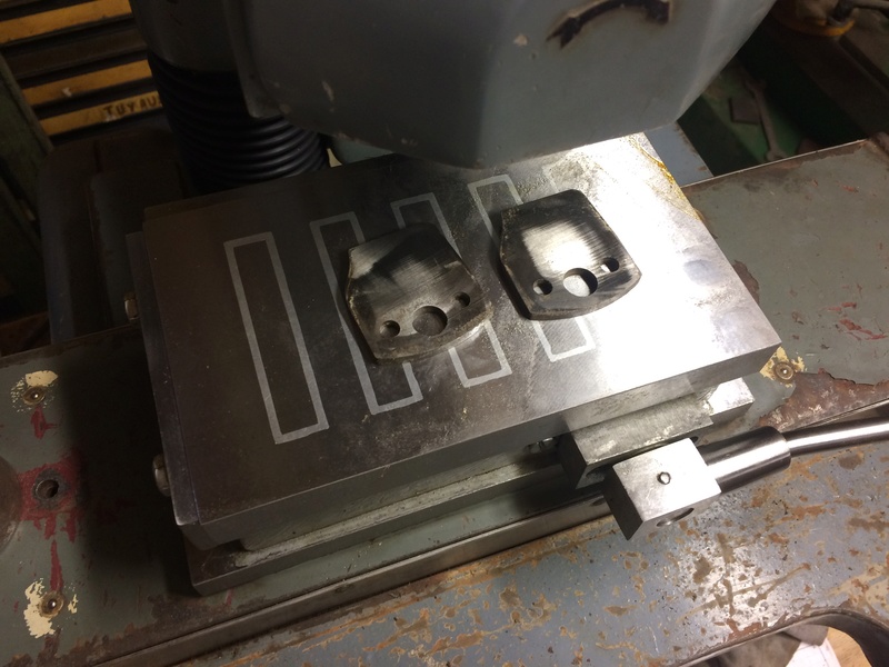

Message  michel80 Sam 10 Juin 2017 - 12:10

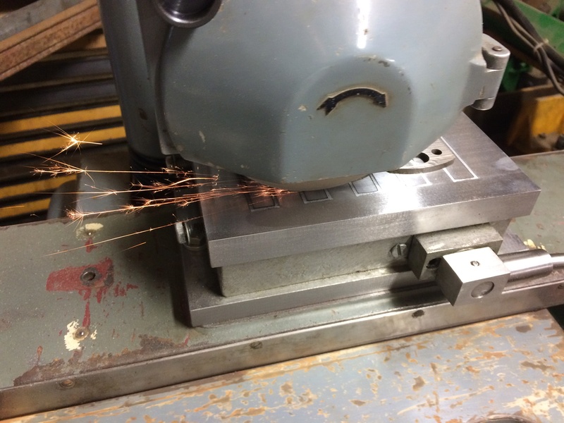

premier jeu de fers a affute
redressage  meule vous  pouvez remarquer que  le plateau a été rectifie j ai une légère  trace  de  feu  ca   c est  pour  les  yeux  averti
rectifieuse  l i p   Img_0523
un  petit  coup  de  marqueur  et affleurage
rectifieuse  l i p   Img_0522
et  c est  parti
rectifieuse  l i p   Img_0521
rectifieuse  l i p   Img_0524
voici  une  petite  machine  refaite qui a évité la  ferraille  a 2 semaines  prés
Message  dh42 Sam 10 Juin 2017 - 16:55
Sympa cette petite machine cheers
Comment fonctionne le mouvement de vas et viens ? ..apparemment ce n'est pas hydraulique, je ne vois aucun tuyau. scratch
Messages : 24565
Points : 37283
Message  gwez67 Sam 10 Juin 2017 - 17:19
dh42 a écrit:Comment fonctionne le mouvement de vas et viens ? ..apparemment ce n'est pas hydraulique, je ne vois aucun tuyau. scratch
C'est une rectifieuse manuel ! tout à la main aucun mouvement automatique. Ca permet d'entretenir la forme tout en rectifiant Wink

Message  michel80 Sam 10 Juin 2017 - 20:28
he oui tout manuel
le plus simple possible
j ai rectifie un jeu de fers ce matin
impec tre beau etat de surface
